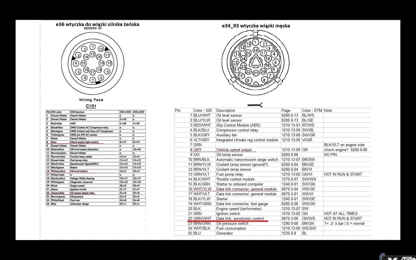

    Witam poszukuje schematu sterownika silnika lub opisu pin dokładnie chodzi o taki sterownik Bosch 0 261 203 277

    Ok to jest ten schemat :) a mam może do 1.6 1996r tam silniczek krokowy jest na trzy piny

    Silnik w budzie mam 1.8 8v m43b18 tak to rozszyfrowałem zaś całą wiązkę wraz ze sterownikiem silnika od 1.6 8v m43b16 sterownik silnika posiada jedną wtyczkę . Ktoś tak tam namieszał że kupiłem wiązkę silnika wraz ze sterownikiem od 1.8 8v by mieć silnik wiązkę komputer od jednego modelu

    Schemat bez opisanych elementów ale po danych kontroli powinieneś rozszyfrować co gdzie i jak. Zawór regulacyjny wolnych obrotów jest na pinach 2, 29 i 54 sterownika.

    dare23 jesteś wielki :) już rozszyfrowałem czym te wiązki i wtyczki sterowników się różnią mam jeszcze jedną prośbę masz może rozpiskę wtyczki kabinowej 20pin ?
    Ok już wszystko znalazłem temat to zamknięcia dziękuje wszystkim za pomoc :)BMW E36 1.8i - Szukam schematu sterownika Bosch 0 261 203 277
