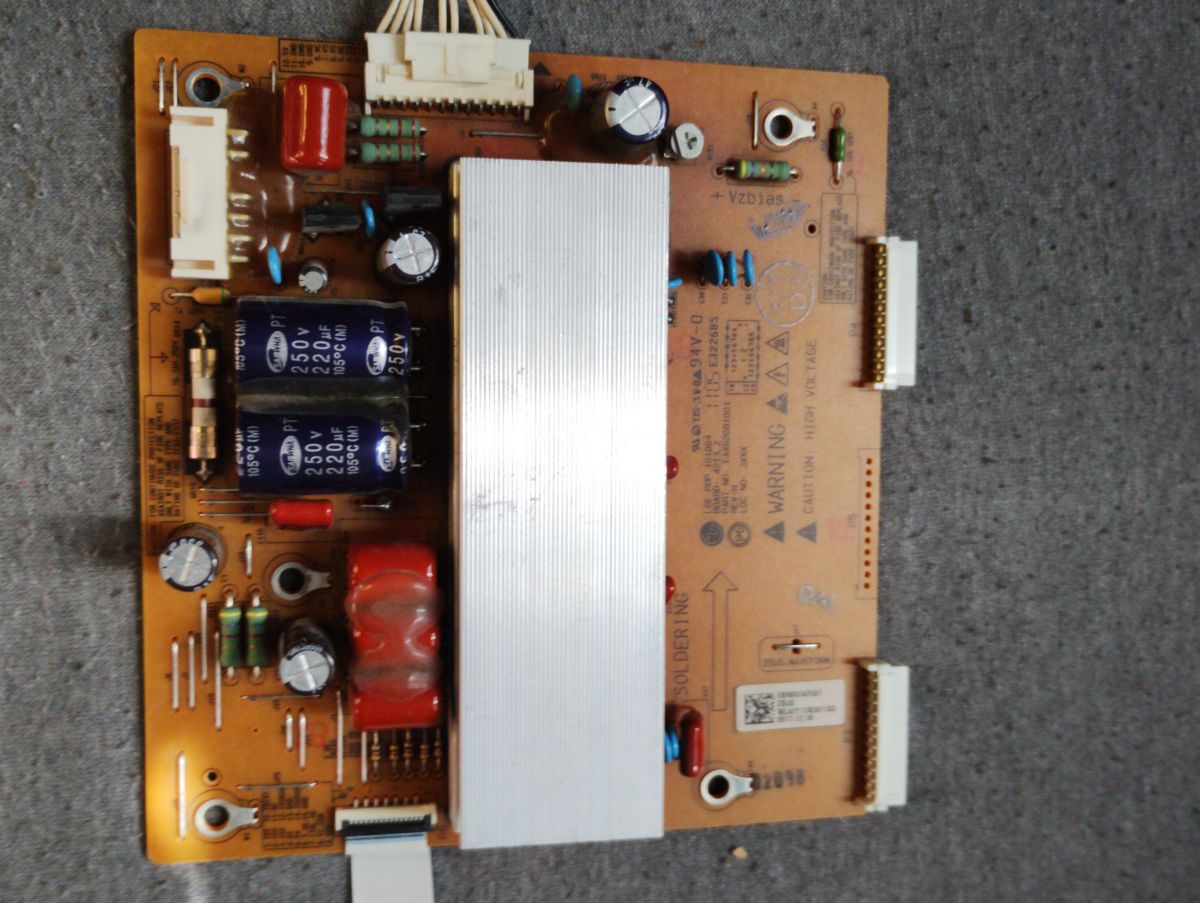

    Mam ten sam problem - telewizor po włączeniu (z samego telewizora na pilota nie reaguje) "pstryka" 4 razy i się wyłącza a dioda w tym czasie na chwilę gaśnie jak otworzyłem obudowę to nie widzę nic uszkodzonego

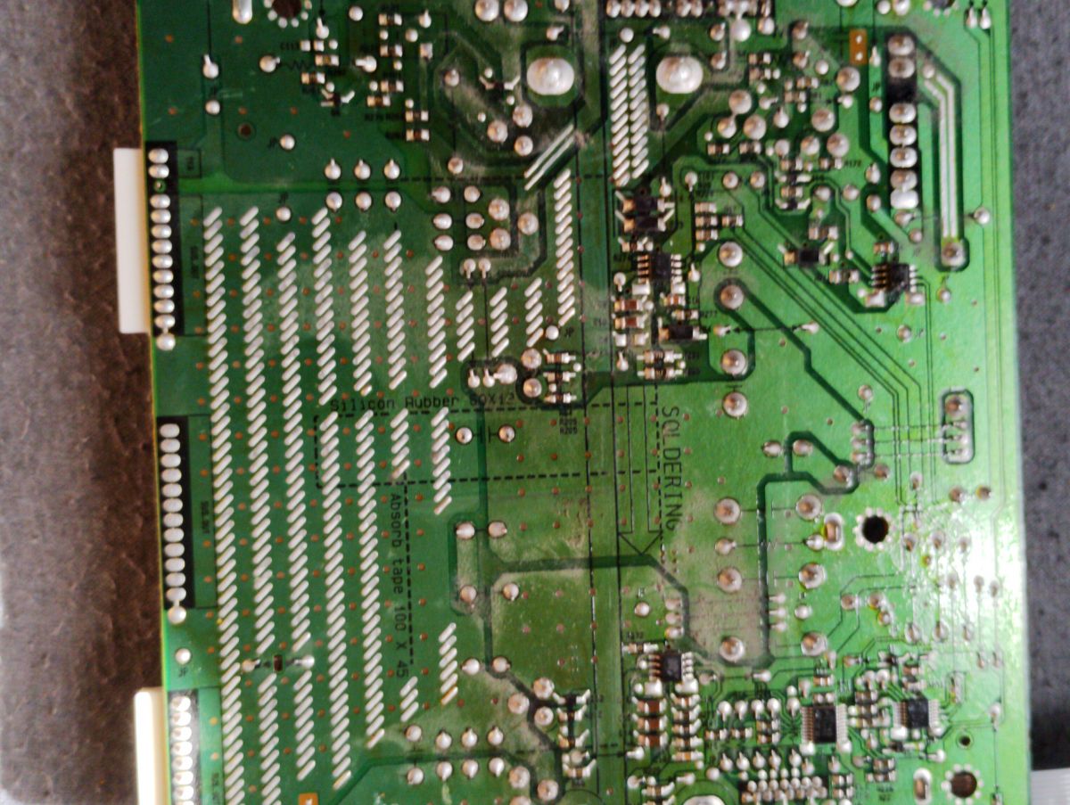

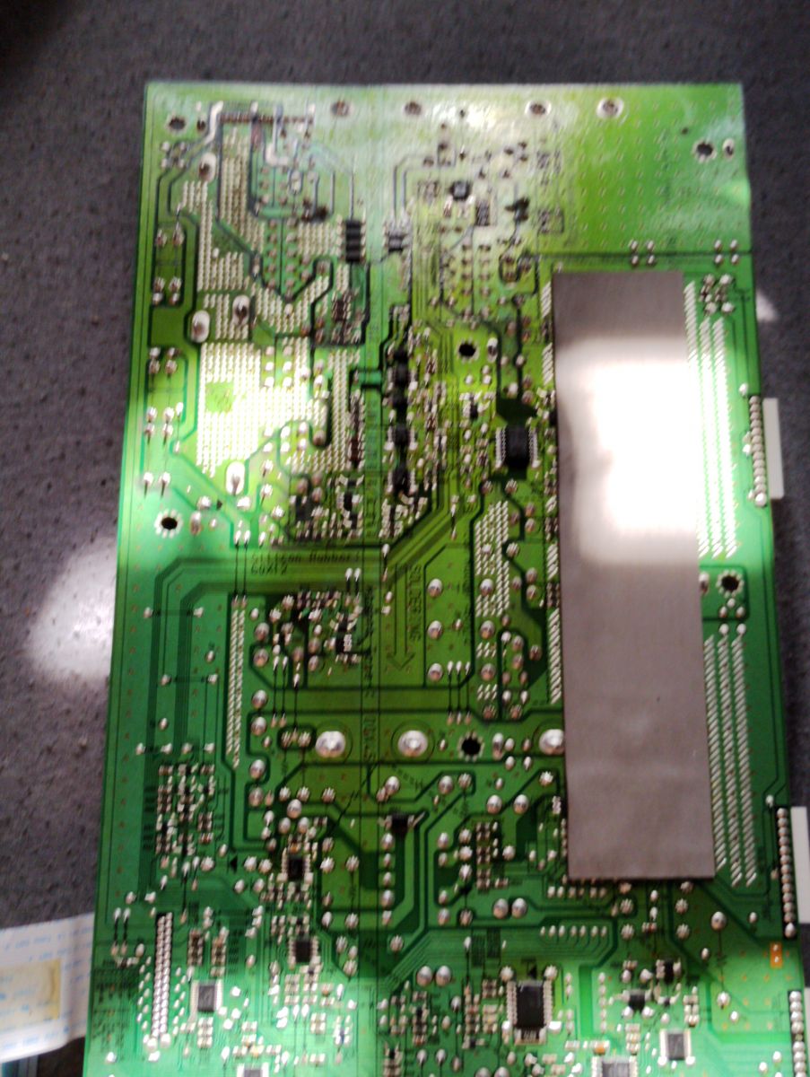

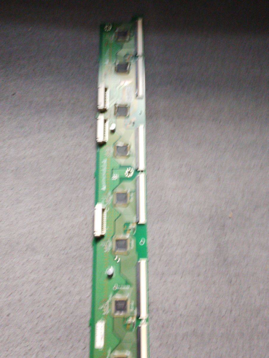

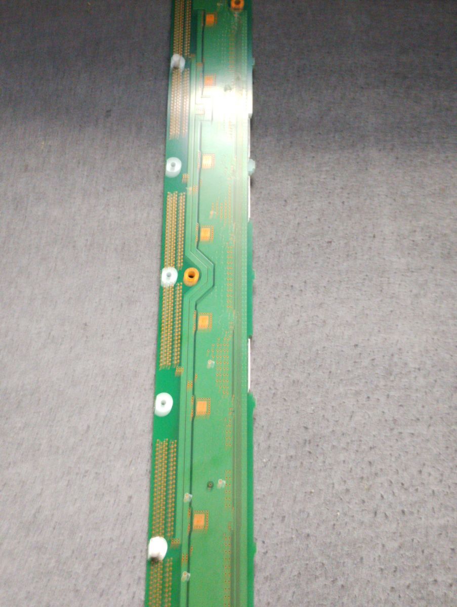

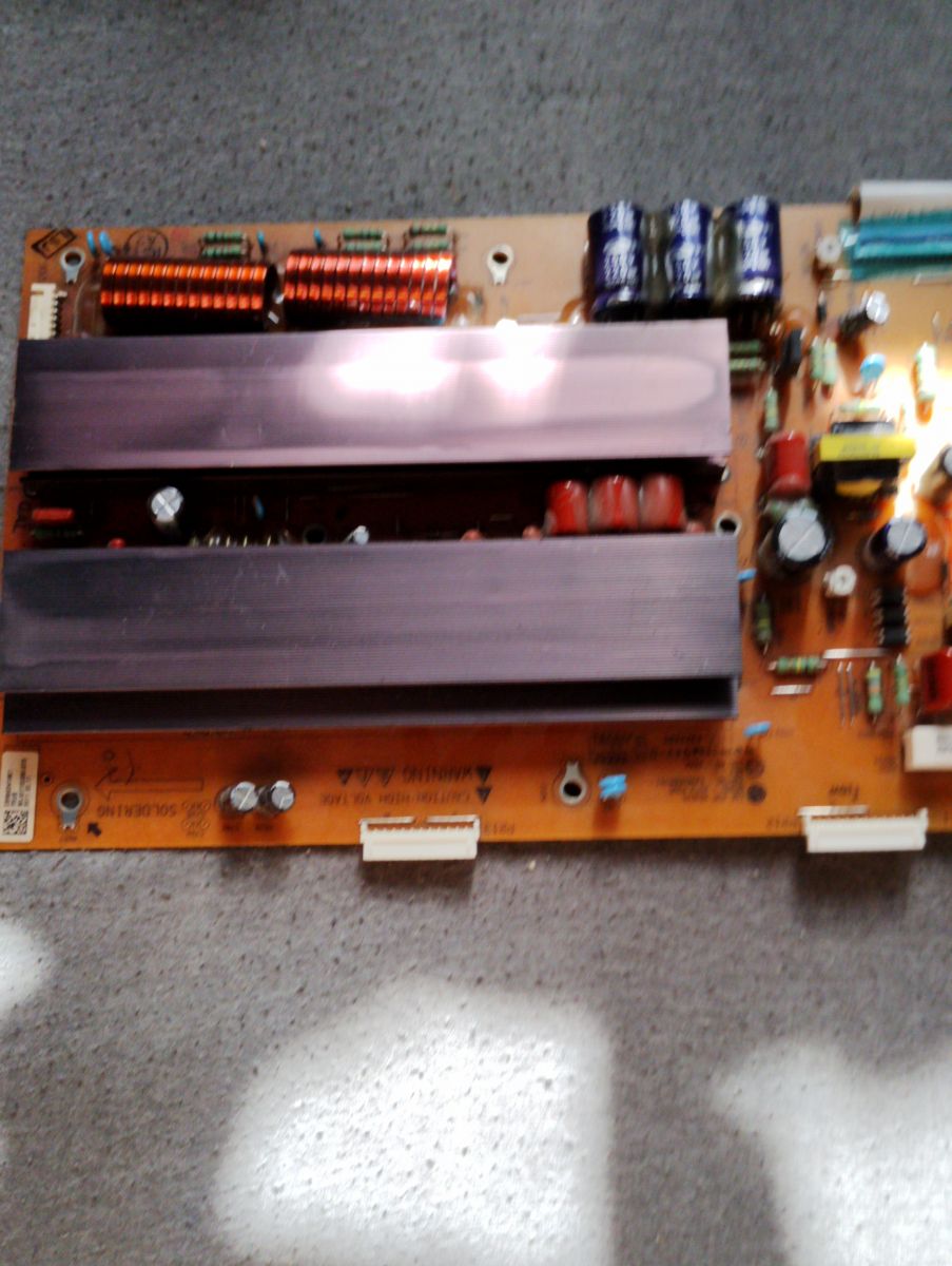

    Wstaw zdjęcia płyt z obu stron.
    Czy jesteś w stanie dokonać jakiś pomiarów?

    Za kilka dni zrobię zdjęcia bo teraz nie ma mnie w domu a co do pomiarów to nie wiem co mam mierzyć

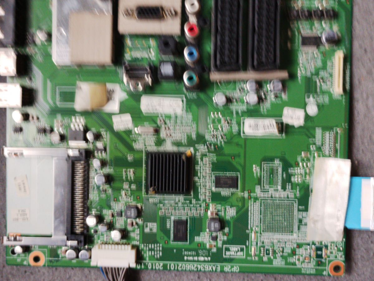

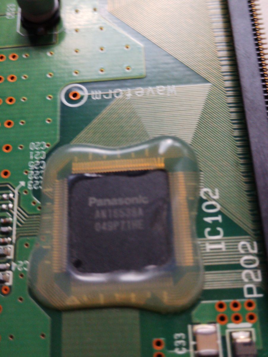

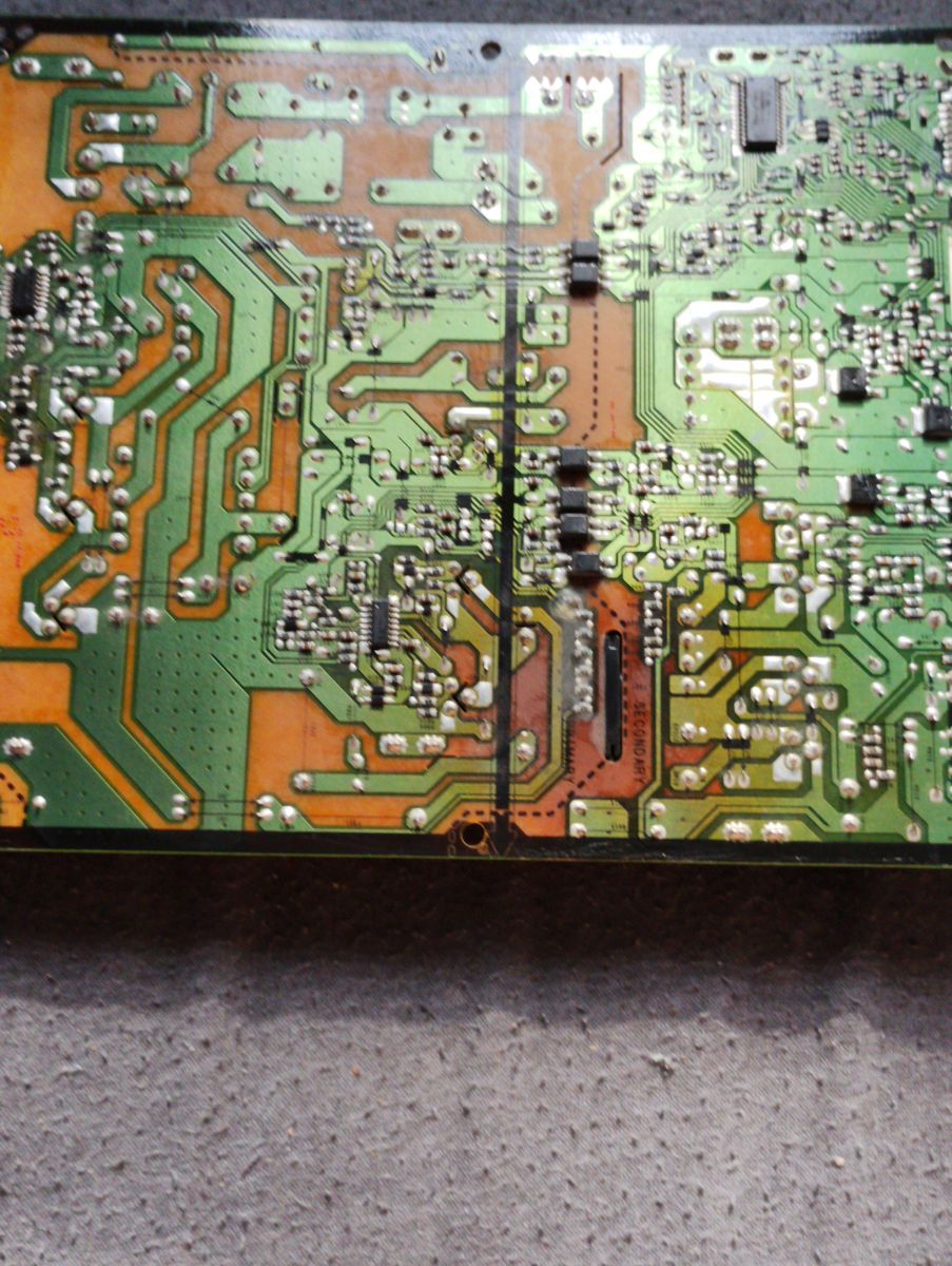

  • #6 20651922
    bajdu
    Posty: 1294
    Pomógł: 193
    Ocena: 326
    Zwykle to się mierzy napięcia, chyba że wprawne oko wypatrzy uszkodzony element to możemy użyć miernika rezystancji, pojemności lub indukcyjności. Na niektórych płytach są opisane napięcia.

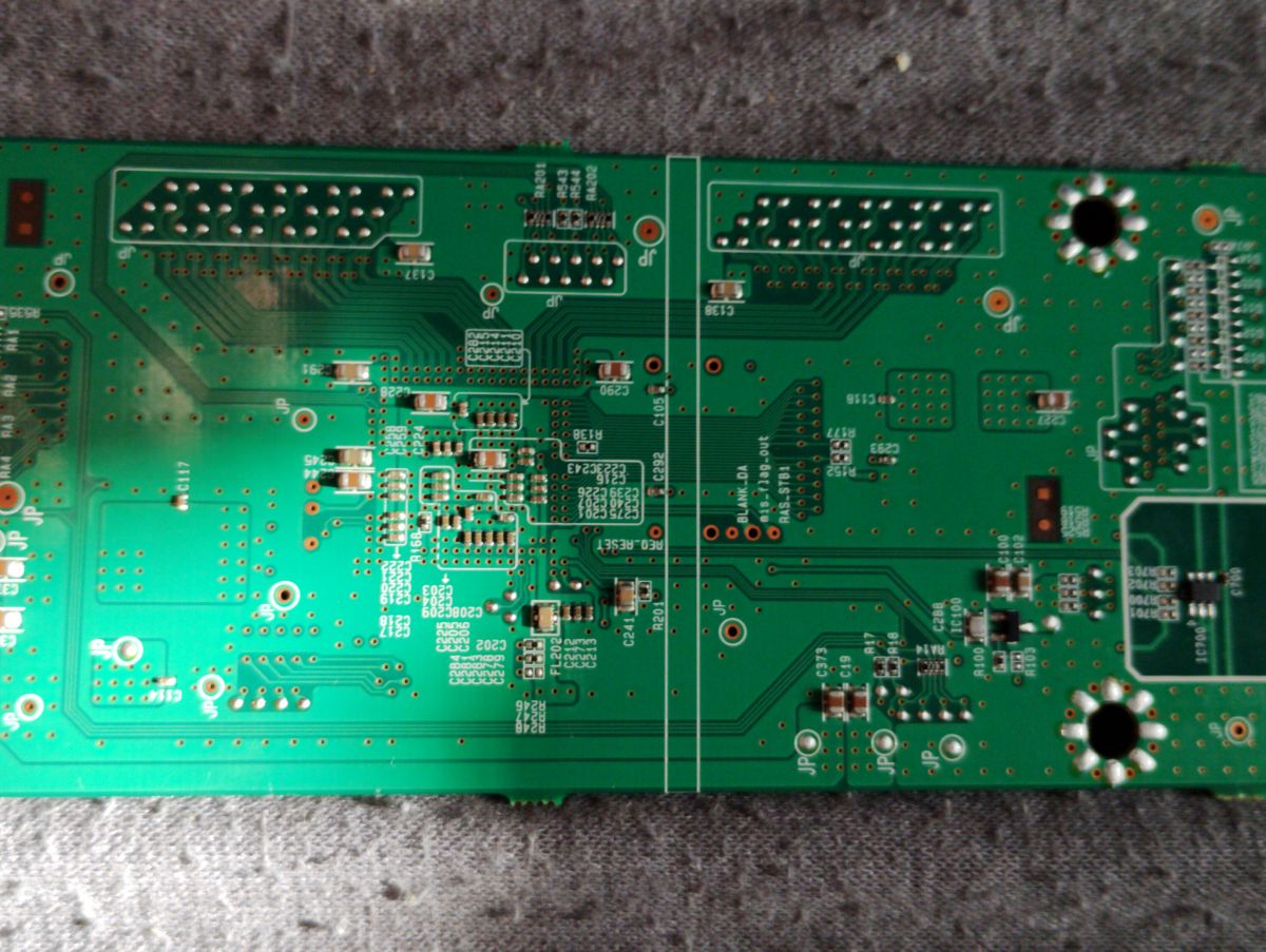

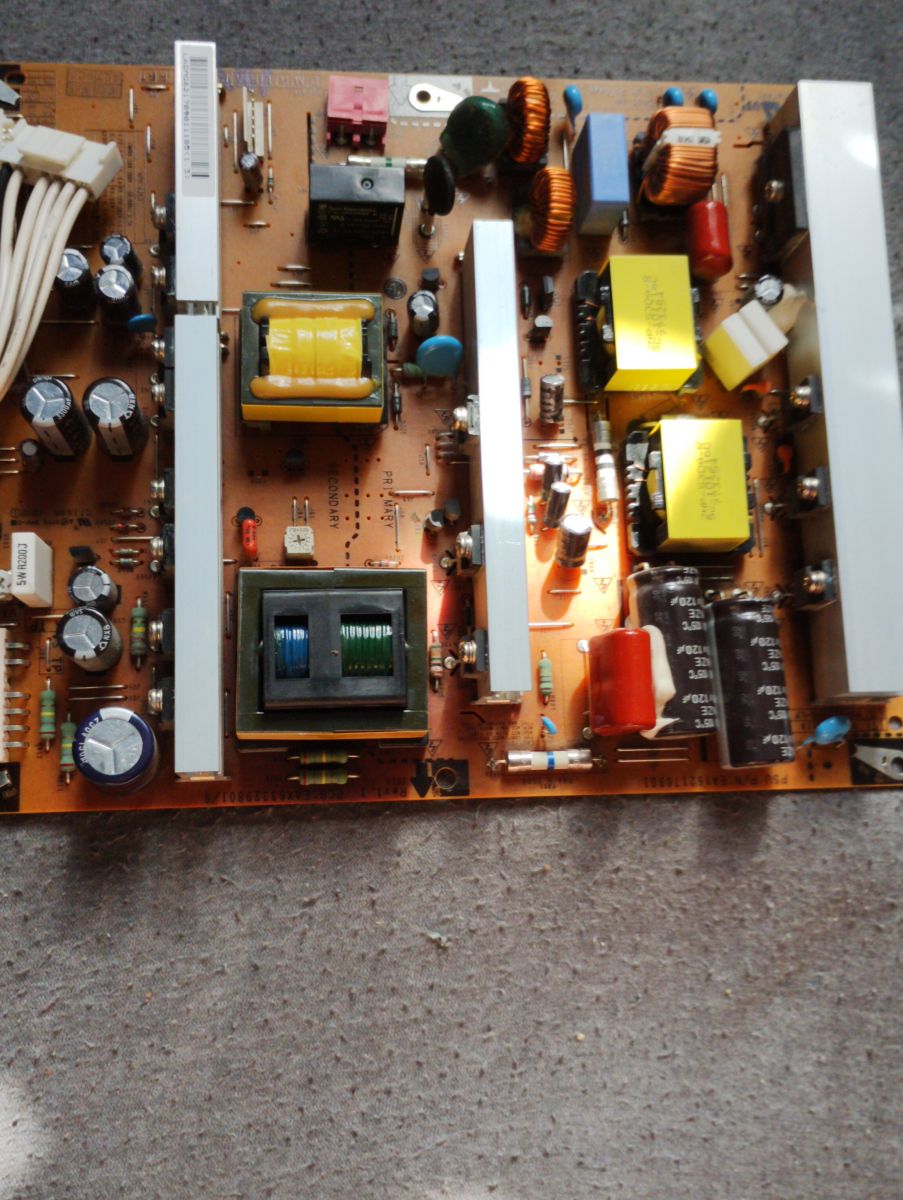

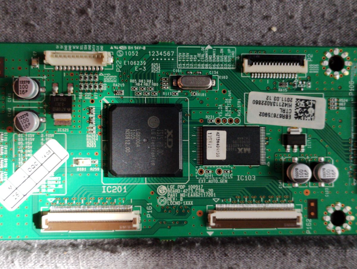

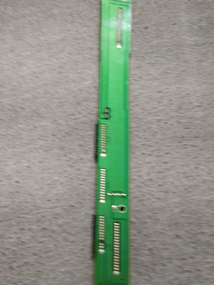

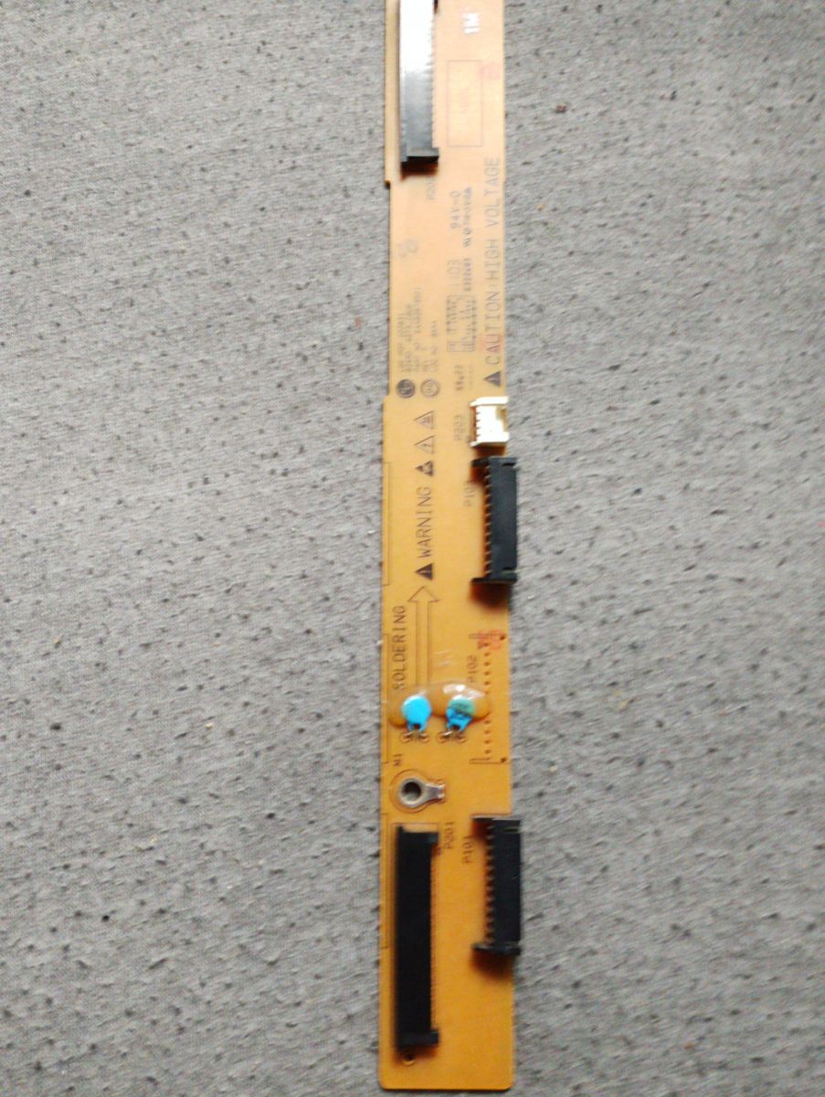

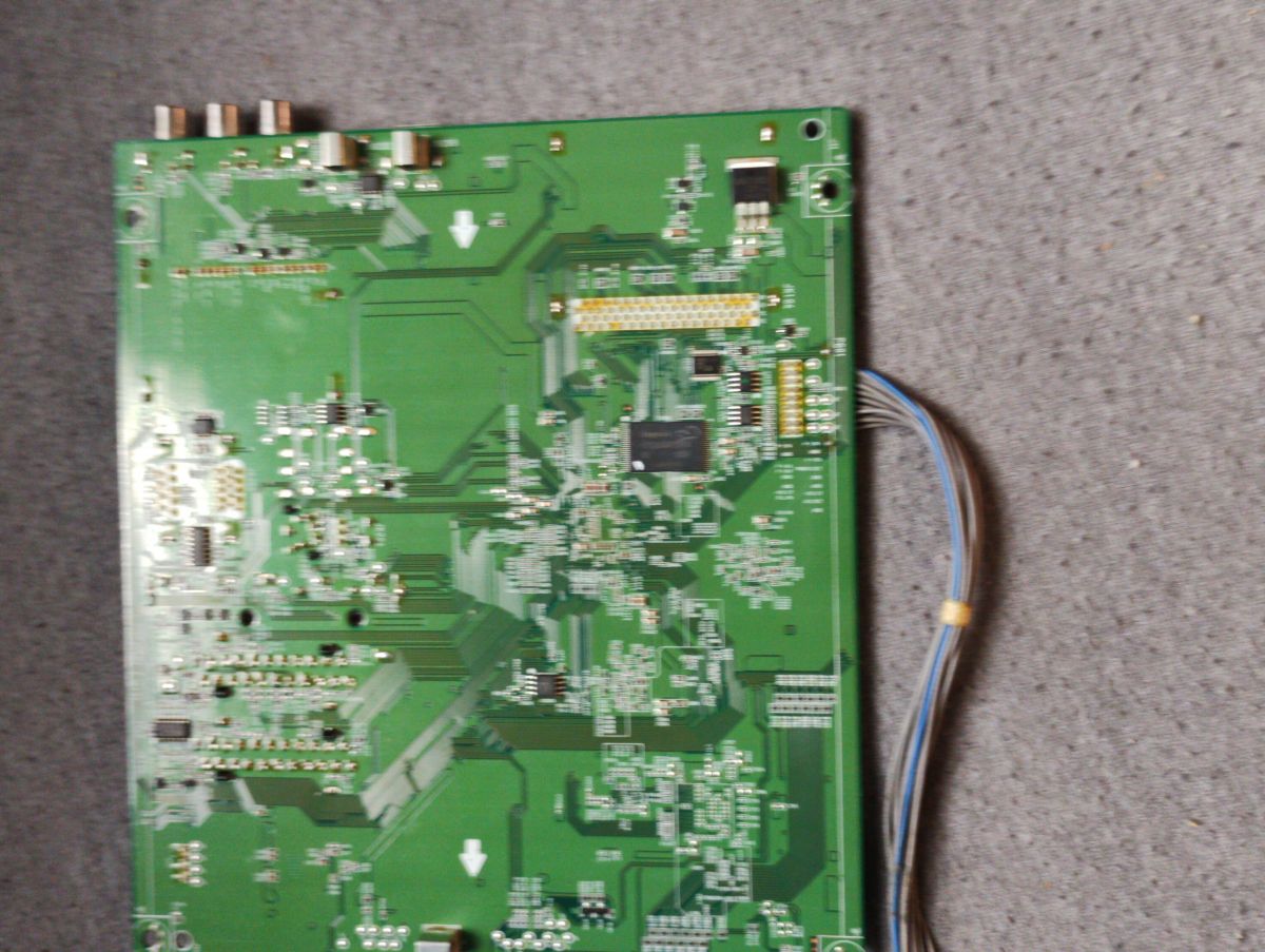

  • #7 20658296
    szpinuk
    Poziom 5  
    Posty: 4
    Wczoraj wróciłem, ale nie miałem czasu na zrobienie zdjęć.
    Za chwilę mogę go złożyć, jak był, ale najpierw potrzebuję jakiejś odpowiedzi, żeby nie robić tego na marne, jak za chwilę znowu coś z dwóch stron płytek będzie potrzebne. Przepraszam za tło, ale mam zajęte całe biurko.
