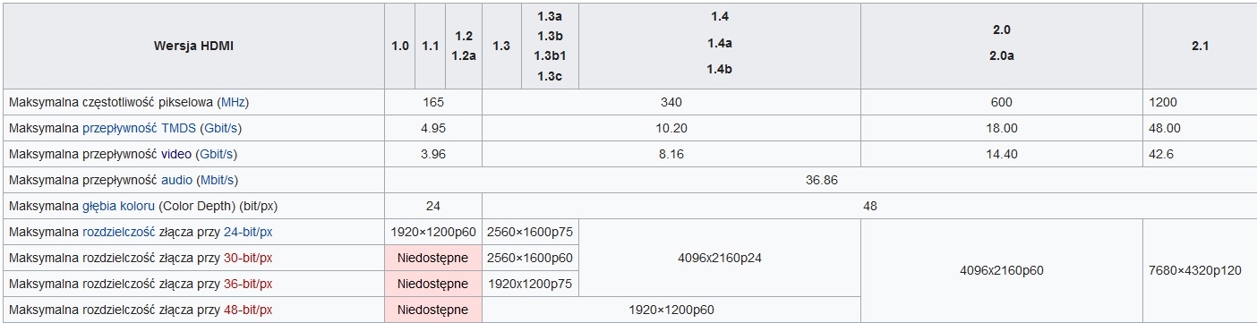

    Maksymalna rozdzielczość złącza HDMI w zależności od wersji:
    Podlaczenie monitora o rozdzielczosci wiekszej niz 1920x1080 na hdmi
    Źródło: Wiki

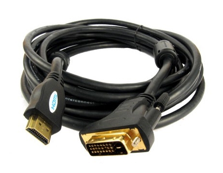

    Aby się o tym przekonać, najlepiej pożyczyć od kogoś i zastosować"pewny" kabel HDMI. Jeżeli problem nadal występował, to prawdopodobna wina będzie po stronie przejściówki (adaptera). Można jeszcze zastosować kabel HDMI-DVI, jako alternatywne wyjście. Wtedy problem przejściówki odpada.

    Też zalezy mi na glosie w monitorze, bedzie to mozliwe na kablu hdmi-dvi ?
  • #7 17141136
    aarek68
    Posty: 372
    Pomógł: 26
    Ocena: 56
    Dźwięk z karty dźwiękowej, czy graficznej? Bo z graficznej to raczej problemu mieć nie będziesz.
