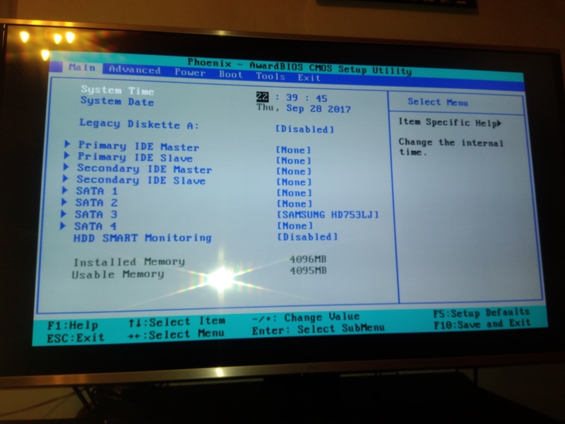

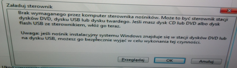

    Panowie... posiadam, a raczej składam sobie mało wymagający zestaw do podstawowych rzeczy, a problem polega, że w czasie instalacji systemu nie widzi mojego dysku twardego. Posiadam płytę główną - ASUS M2N-SLI REV 1.00G NVIDIA nForce 560 SLI MCP oraz Procesor AMD Athlon 64 x2 6000+ dual core 2 x 3GHz
    - instalacja Win 10, Win 8.1, czy też Win 8 i ten sam komunikat:
    Asus M2n-Sli Athlon 64 x2 6000 - Instalacja Windows i brak sterownika nośników
    Na płytę główną wgrałem ostatni bios jaki się pojawił do tej płyty głównej, zmieniłem również dysk na inny, ale nic to nie dało. Proszę o pomoc jak można to przejść... dysk jeden miał 1TB, a drugi 750GB. Dyski na SATA II...

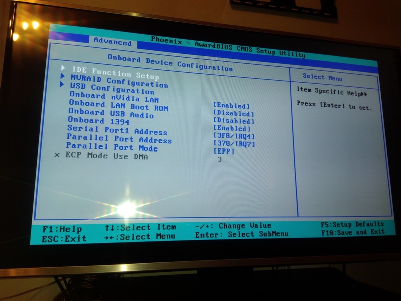

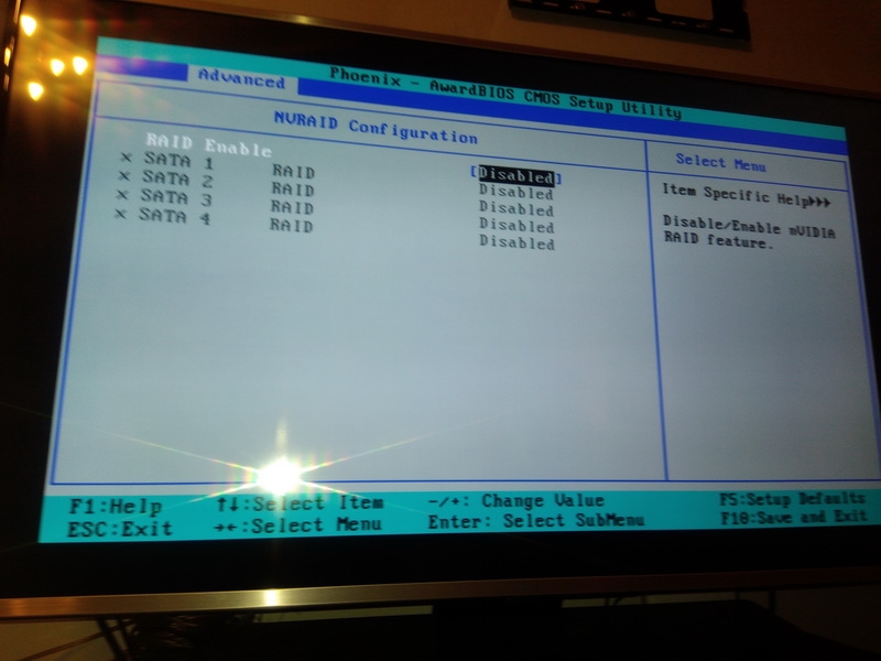

    Wejdź do BIOS -> Advanced -> Onboard Device Configuration -> NVRaid Configuration
    Jak masz ustawiony parametr RAID Enable? Spróbuj przełączyć i zobacz, czy wtedy instalator zadziała.
    Teoretycznie ten chipset nie był już obsługiwany przez Win 8 i wyższe, ostatnie sterowniki dla niego były dla Win Vista, prawdopodobnie działały one też pod Win 7.

    W czasie włączenia opcji RAID nie widzi dysku już w samym biosie.
    To kolega mnie zmartwił... Miałem wcześniej ten sam model płyty i nie było problemu z Win8, ale zapewne płyta sama była na innym chipsecie (?).
    Nie ma możliwości jakoś tego ominięcia? Nie wiem... wgranie sterowników SATA np. w czasie instalacji systemu?
    - ew. wgrać Win Vista, Win 7 i na tym postawić Win8?
    - przejdzie coś takiego?

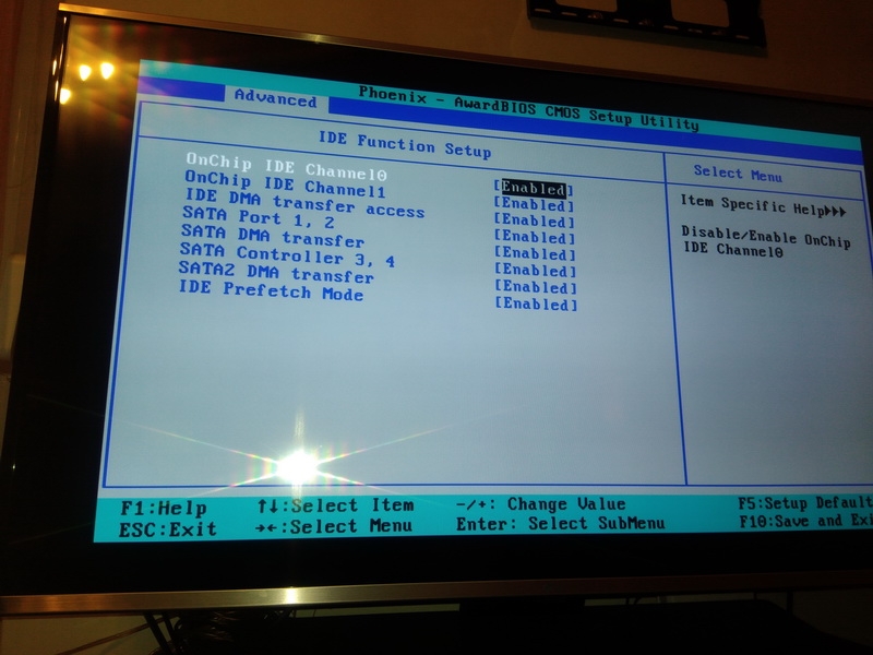

    EDIT:
    Próba instalacji Win7 oraz Win Vista przebiega w ten sam sposób jak opisano na górze :) Załaduj sterownik... w czym problem w takim razie?
    - bios?
    - ustawienia?

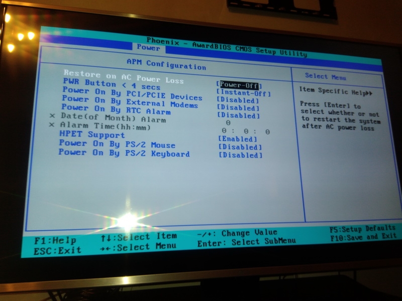

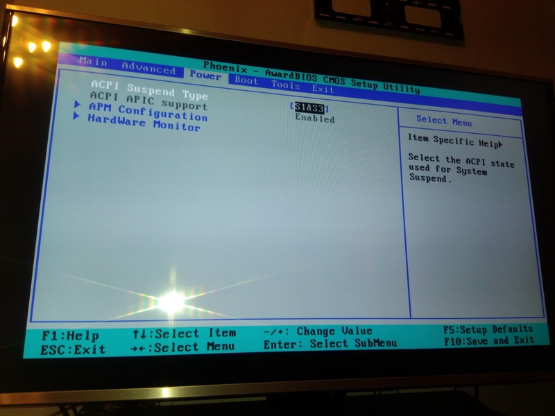

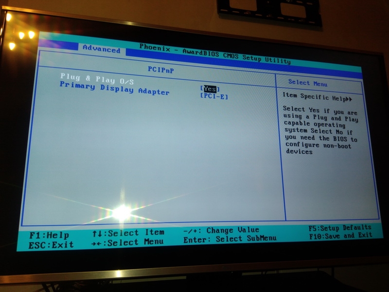

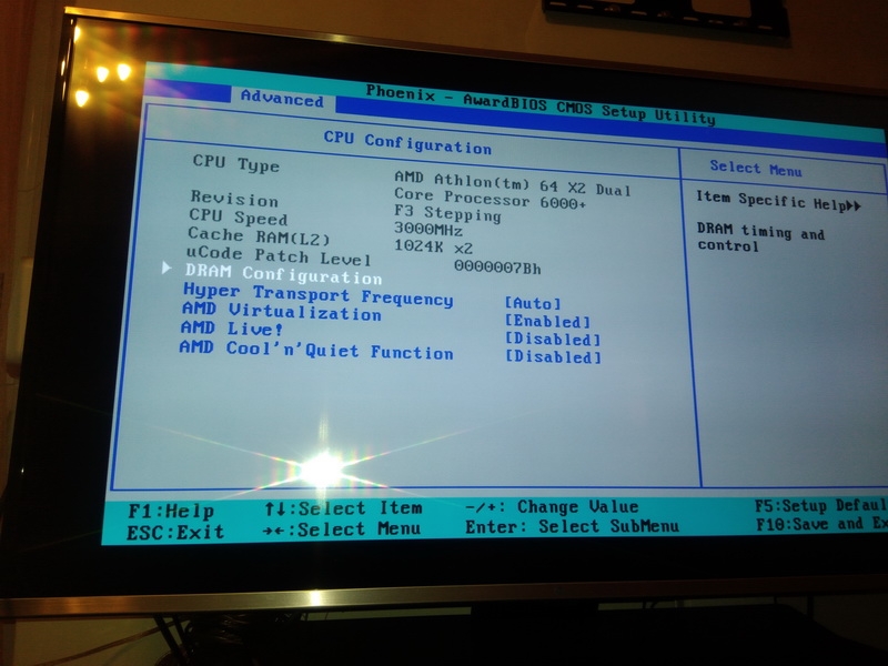

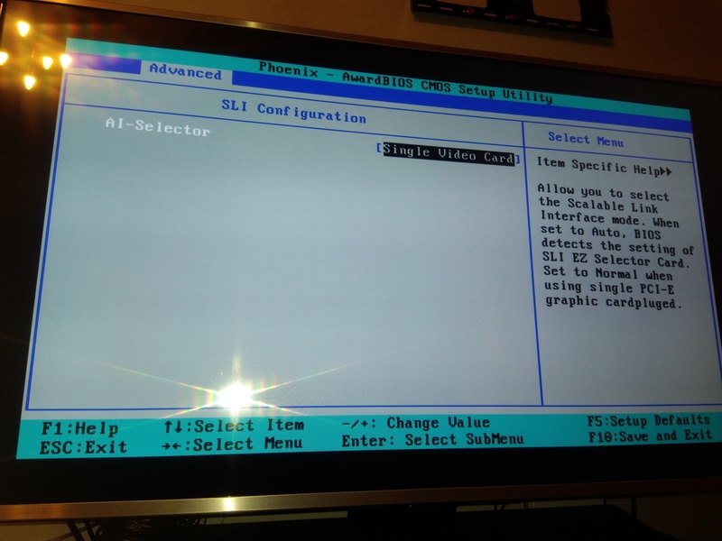

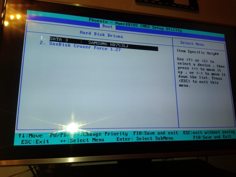

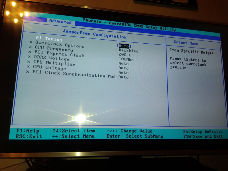

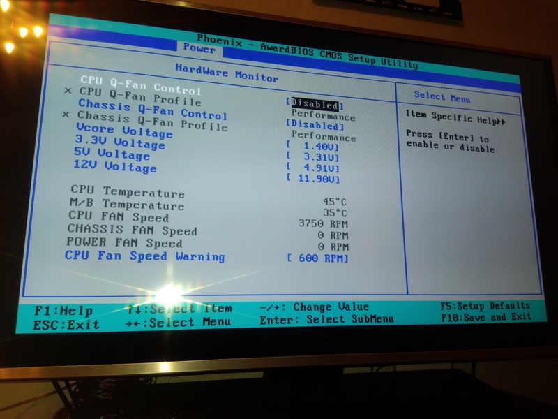

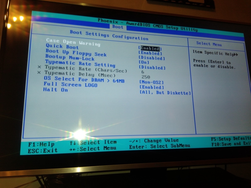

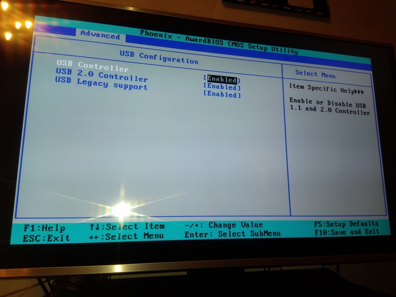

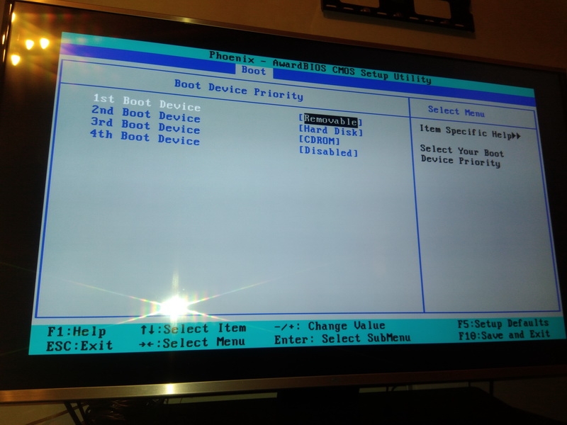

    Zamieszczam ustawienia w biosie jakie mam:

    Sterownik dla tego kontrolera jest na stronie producenta chipsetu, dla Windows Vista 32/64 bit. Można spróbować szczęścia z nowszym systemem (z siódemką prawie na pewno pójdzie, z nowszymi może być gorzej).
    http://www.nvidia.pl/download/driverResults.aspx/6693/pl
    To jest ogólna paczka sterowników dla tych chipsetów, ale można z niej wypakować również SATA DRIVER - prawdopodobnie również wersję potrzebną do instalacji. Na stronie Asusa w sterownikach dla Visty 64 jest również narzędzie do tworzenia dyskietki ze sterownikami, ale wymaga wypakowania na dyskietkę (chyba że da się to jakoś rozpakować bez posiadania FDD, ale nie próbowałem): http://dlcdnet.asus.com/pub/ASUS/misc/utils/NVIDIA_MakeDisk_xpvista.zip
    Próbujesz instalować system z pendrive USB? Też można dostać informacje, że nie znalazł dysku ze względu na brak sterownika USB, warto instalować z napędu optycznego.
