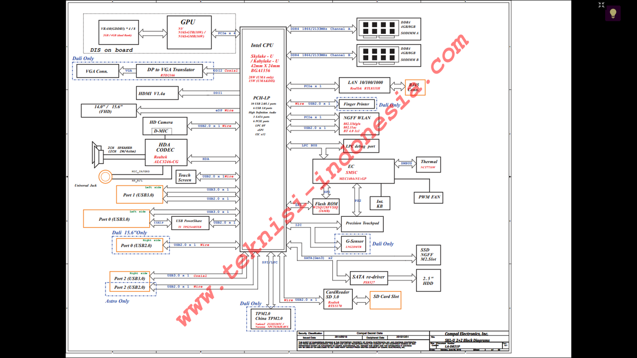

    To z forum (jak napis na rys.)
    Dell Inspiron 14-7460 - Startuje z pełną szybkością wentylatorów, brak obrazu.

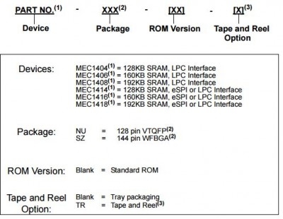

    * lub na Link_ Elvikom
    - i7-7500U
    - gpu Geforce 940MX (n16-gtr-s2-a2)
    - kbc SMSC MEC1404-NU
    p.s
    SM podobny do compal-bal20 LA-D801p

    Zdobyłem schemat
    PL700 to cewka w układzie chargera powinno przez nią przechodzić 17,4V sygnał PHASE pin22
    na mosfetach PQ704 i PQ708 na pinie 22 na PR765 wszędzie napiecie 0.05V
    Jest VIN na chargerze sygnał DCIN pin18

    KBC datasheet MEC1404-NU Link

    Przeprogramowałem mój oryginalny zmodyfikowany BIOS. Laptop już nie startuje samoczynnie ale też nie można go włączyć dioda świeci na biało brak reakcji na włącznik na włączniku brak napięcia .wszystko na oryginalnej ładowarce.
✨ Laptop Dell Inspiron 14-7460 z płytą główną LA-D821P Rev:1 uruchamia się z pełną prędkością wentylatora, ale nie wyświetla obrazu. Po podłączeniu zasilania, wentylator działa na maksymalnych obrotach, a diody sygnalizacyjne mrugają w sekwencji białej i pomarańczowej. Użytkownik podejrzewa uszkodzenie BIOS-u lub płyty głównej. W trakcie dyskusji pojawiły się sugestie dotyczące przywrócenia oryginalnego wsadu BIOS-u oraz sprawdzenia zasilacza, który powinien być oryginalny, ponieważ Dell nie toleruje nieoryginalnych zasilaczy. Użytkownik próbował programować BIOS, ale laptop nadal nie uruchamia się prawidłowo. Ostatecznie temat został zamknięty, gdyż klient zrezygnował z naprawy.
