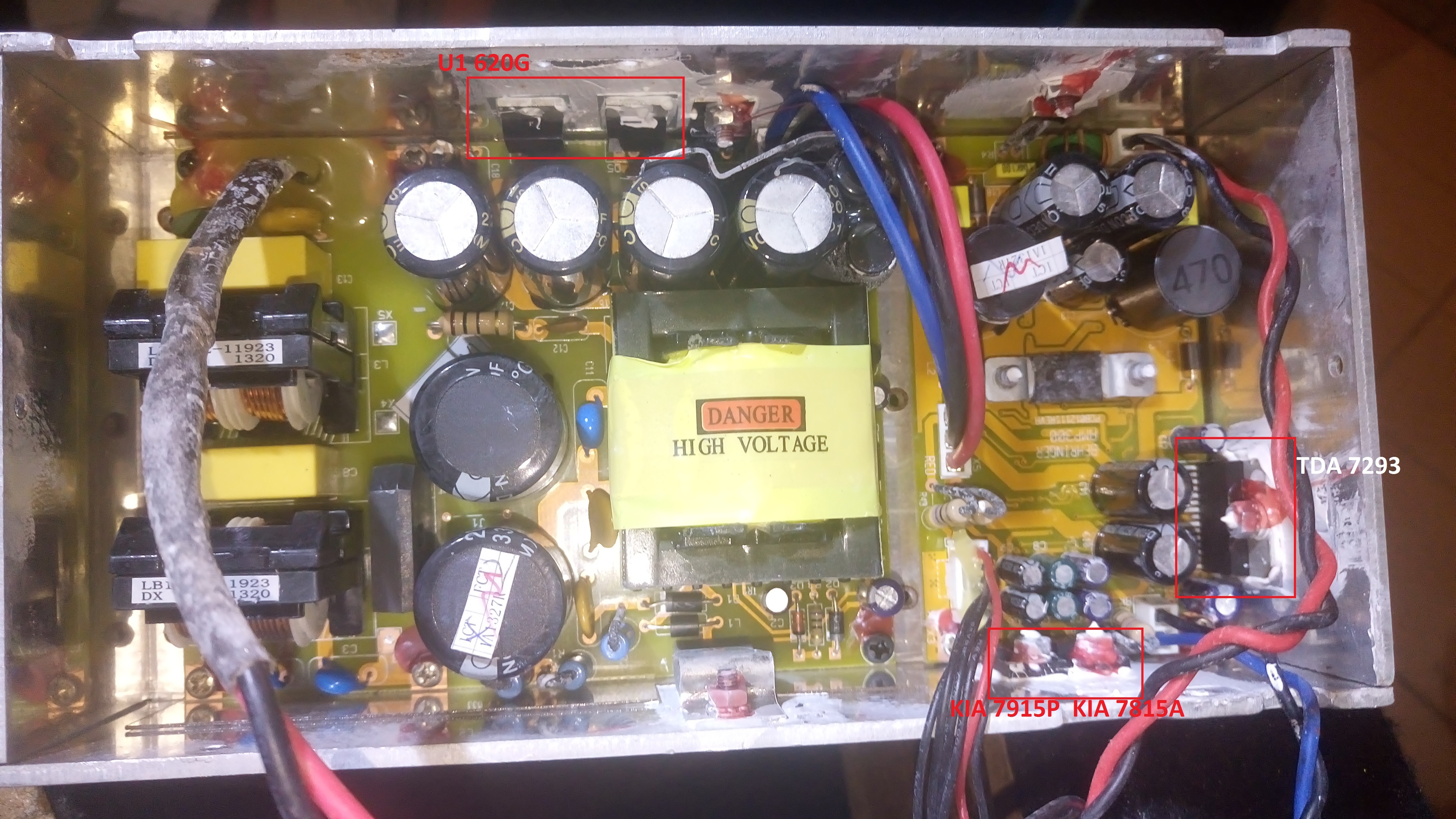

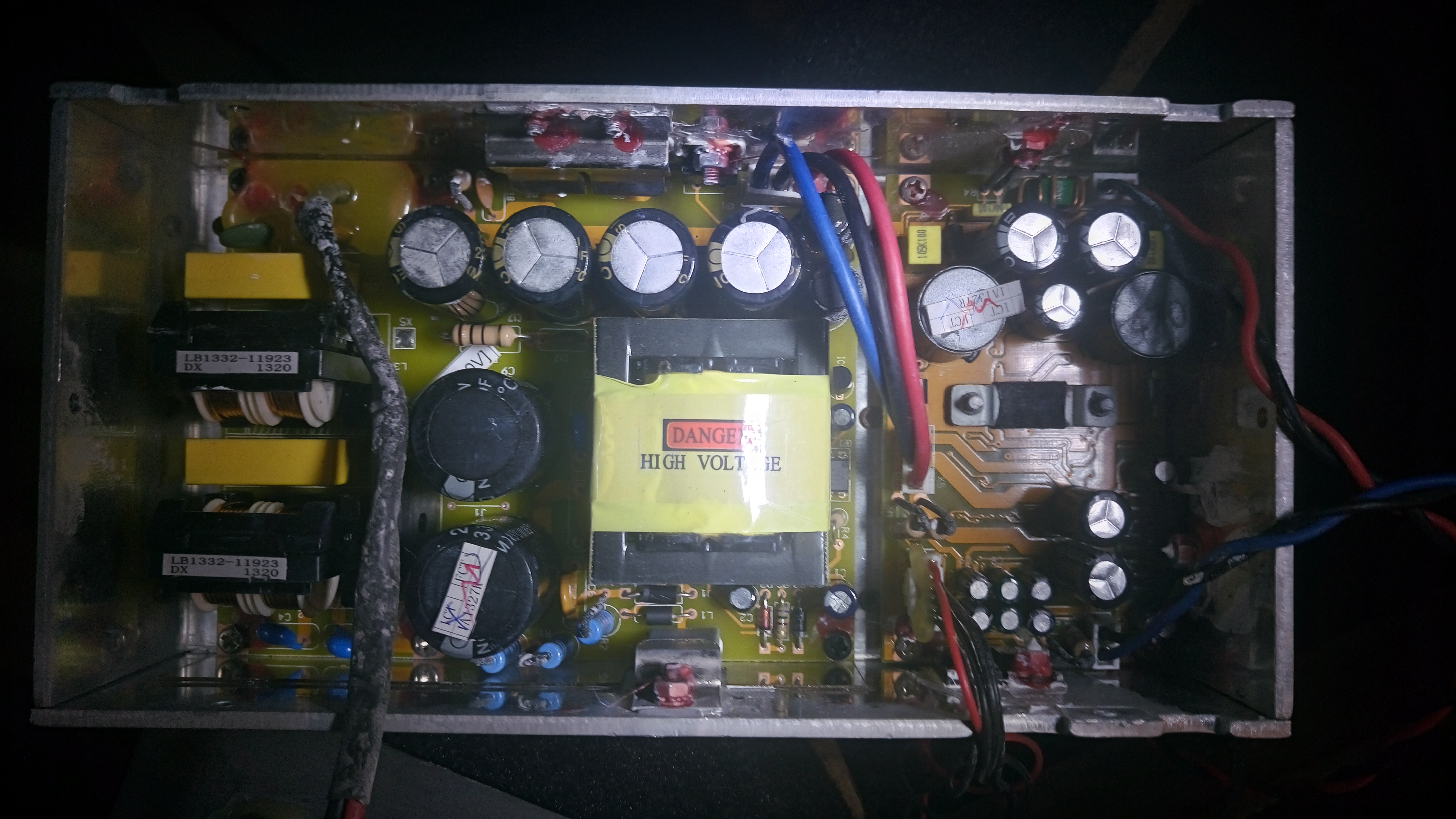

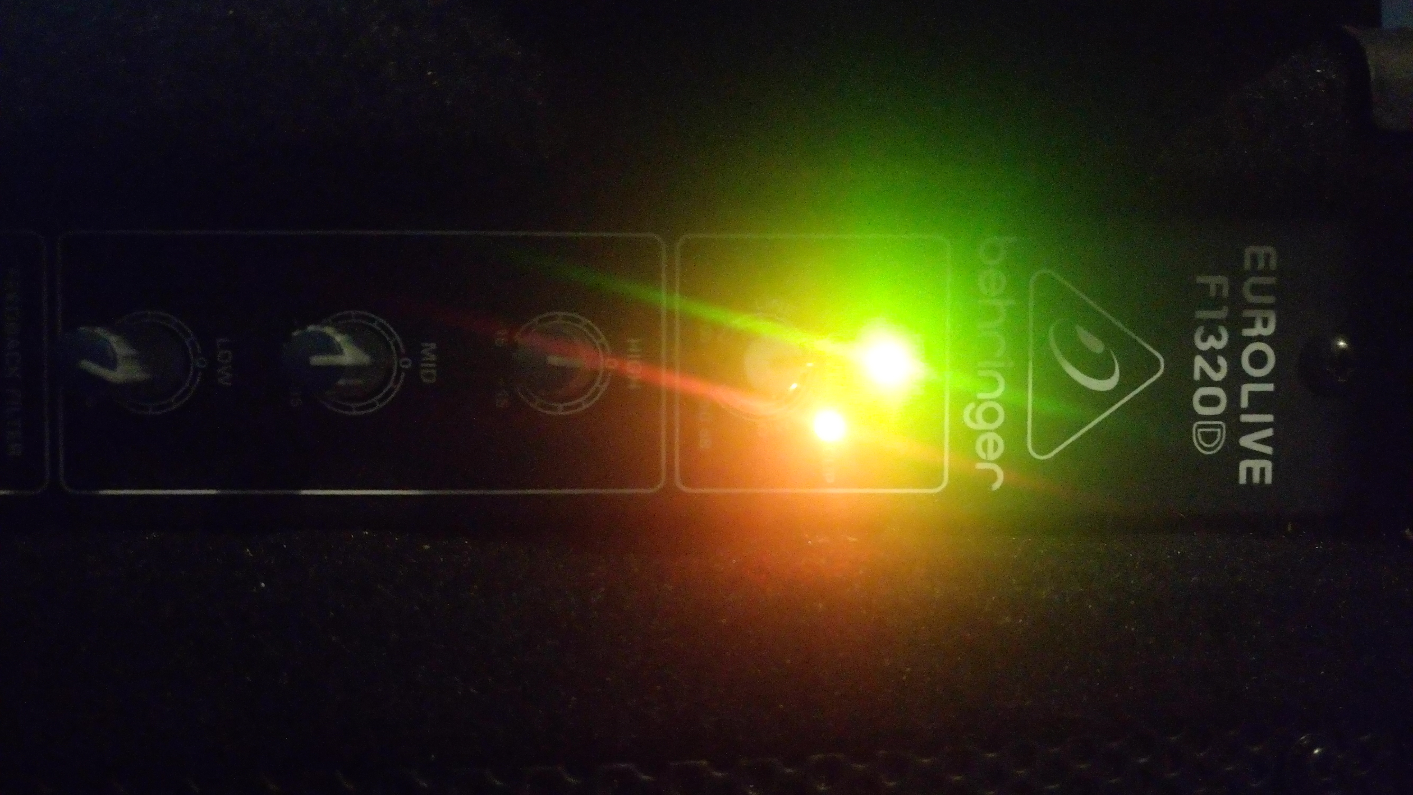

    Cześć! Mam pewien problem z odsłuchem. Przez pierwsze 15 minut po załączeniu odsłuch działa prawidłowo na całym zakresie głośności, po tych 15 minutach załącza się dioda "clip" - która sygnalizuje że sygnał jest bliski przesterowaniu, podczas gdy nic nie zmieniałem. Problem ten występuje nawet gdy odłączymy kabel od kolumny, a nawet gdy odłączę głośniki od wzmacniacza, więc problem może leżeć po stronie zasilania. Niestety nigdzie w internecie nie znalazłem żadnych schematów serwisowych :/ Czy ktoś może wie jak zdiagnozować tą usterkę? Co pomierzyć? Może ktoś spotkał się z podobnym problemem? Z góry dzięki za odpowiedź :)

    TDA7293 do sprawdzenia prawdopodobnie to on steruje diodą clip przez pin 5.
    Sprawdź napięcia dodatnie na pinie 13 oraz ujemne na pinie 15 względem masy.
    Masz tam też stabilizatory 7815 oraz 7915 prawdopodobnie to one zasilają TDA7293.
    Zmierz napięcia TDA7293 na każdym pinie jak dioda clip się nie pali potem ponów pomiary jak dioda clip się zapala.

    Witam .A takze kondensatory filtrujace napiecia zasilania
    Czy po za tym że dioda clip zapala się po 15 min to coś innego złego dzieje się z odsłuchem?
    Na wyprowadzeniu 1-9 i1-10 TDA 7293 dwa kondensatory 10uF wymienic na 105*C ewentualnie o wyzszym napieciu niz sa.Dwa kondensatory 1000uF filtrujace wyprowadzenie 13 i 15 .na wyprowadzeniu 15 uwazac na polaryzacje kondensatora napiecie ujemne zasilania.Wymiana TDA 7293
