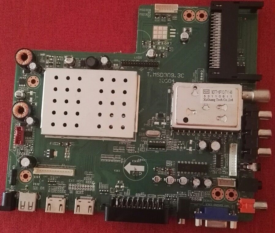

  • #3 17152650
    lisek
    Serwisant RTV
    Posty: 39796
    Pomógł: 6324
    Ocena: 6829
    MEDION LIFE P15064 (MD 30479) DE
    taki main
    Mainboard T.MSD309.83 10304
    *pod matryce 32/39/42/46"
    Medion MD30479DE-W: Obraz w negatywie, podejrzenie problemu z sofcie
    cpu MSD309B
    IT6633E-P 3-to-1 HDMI 1.3 Active Switch
    MP1422DN
    R2A15122
    TUNER XDTT-6F1C/T1146
    CBT3257AD
    matryca np.
    - LC320WXN(SC)(B1)/ with T-CON:6870C-0312B
    - V315H1-L04
    SM pod ch.(t.msd309.8b) masz na elektrotanya/ Link_model 40"

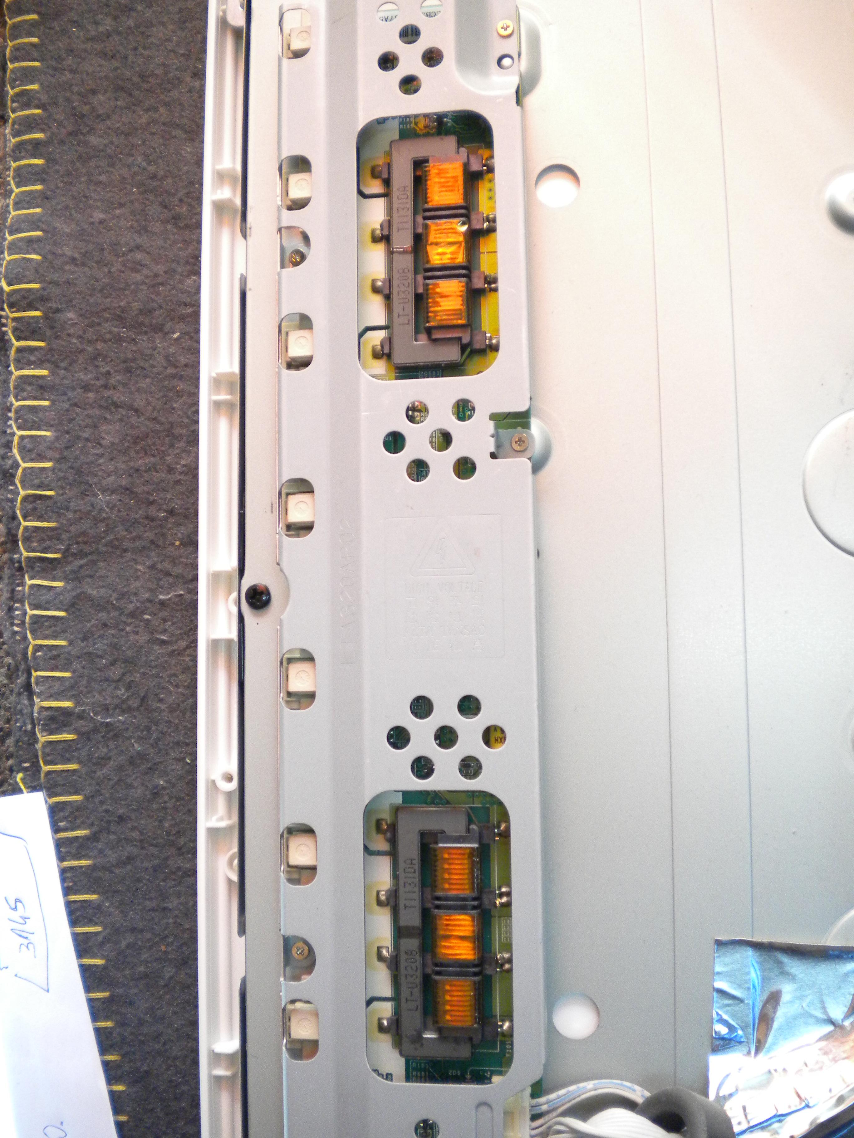

  • #5 17152752
    segal1
    Posty: 623
    Ocena: 16
    Podejrzewam ,że to sort bo ktoś lutował pamięć . Możliwe ,że TV był już w jakimś innym serwisie . Załączam kilka fotek z modułami .
