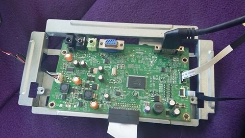

Jako że męczę się z moim monitorem już kilka dni, a podobne posty nie rozwiązały mojego problemu także postanowiłem zwrócić się z prośbą o pomoc do was.
Mam monitor już dobre pare lat i działał bez zastrzeżeń (Philips 227EQHA). Kilka dni temu siedziałem sobie przy komputerze i nagle obraz znikł (po chwili pojawiło się skaczące ostrzeżenie że połączenie kablowe nie jest dobre). Sprawdziłem wszystkie przewody i wyglądało na moje oko ok. Monitor posiada złącze hdmi i d-sub. (Cały czas działałem na tym pierwszym.) Sprawdziłem d-suba z moim komputerem jednak i tutaj brak rezultatu. Podłączyłem zatem telewizor do komputera przez hdmi - wszystko gra. Sprawdzałem monitor z laptopami w domu które mają wejścia hdmi - bez rezultatu. Tak więc spodziewałem się że coś się stało z monitorem. Rozebrałem obudowę jednak wszystkie kondensatory są w porządku, nie widać żadnych "spuchnięć". Zrezygnowany złożyłem go i zawiozłem do kumpla który ma tylko złącze d-sub i zintegrowaną grafikę, podłączyłem go (z moim zasilaczem i kablem) i stała się rzecz dziwna - monitor zadziałał bez żadnego problemu. Przywiozłem go z powrotem, podłączyłem przez d-sub i początkowo było 0 reakcji. Jako że podłączyłem drugi swój monitor przez d-sub to postanowiłem przeinstalować stery. Po reinstallacji przełączyłem monitory (stary odłączyłem, obecny podłączyłem) i po restarcie ku mojemu zdziwieniu monitor w końcu ożył.
I tu zaczynają się moje problemy. Moje oczy lubi hd (pewnie jak i wasze) i chciałbym do tego standardu wrócić jednak przez hdmi nadal pupa blada.
Próbowałem różnych opcji w ustawieniach amd catylasta jednak problem jest taki że działają one dla konkretnego sprzętu a nie ogólnie dla wejść. Przykładowo podłączyłem telewizor przez hdmi a monitor był dalej podłączony d-subem. Obraz był na jednym i drugim. Próbowałem wyłączyć monitor przez ten panel i był obraz tylko na tv, więc potem cyk monitor na hdmi i nic (program rozpoznaje nazwy monitora i tv więc przy różnych ustawieniach zauważyłem że te ustawienia są stałe tylko dla konkretnego podłączenia monitora i/lub/bez tv).
Po niezliczonych kombinacjach doszedłem do tego że monitor na samym hdmi, szuka połączenia i kiedy wcisnę cokolwiek na panelu dotykowym monitora to przechodzi od razu w stan uśpienia żeby po 1-2s znowu się załączyć i powitać komunikatem o błędzie połączenia.
Tutaj proszę was o sugestie co można jeszcze zrobić, bo z moich działań wynika, że zasilacz i przewody do hdmi i d-sub są sprawne. Przypuszczam że albo są zimne luty na hdmi, albo płytka z układem monitora nie domaga, ewentualnie te sterowniki, ale w trybie awaryjnym już amd catylast się nie chce włączyć i mam zamknięte koło. Matryca jest sprawna szkoda mi jej trochę więc jeszcze się pomęczę z nim trochę.
Dorzucam zdjęcie płytki z monitora.
