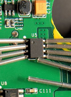

    Rejestrator IP firmy MWpower nie obsługiwał kamer IP 2 MPIX i zrobiłem aktualizację softu do tej samej płyty głównej lecz innego producenta i jest klops :(
    Mianowicie, wyskakuje logo ale już dalej nic, tak jakby procesor był inny. ( wiem, że nie odpala sie GUI - błąd softu )Więc moja prośba jest taka, gdyby ktoś miał WSAD pamięci do tego rejestratora oraz najnowszy firmware to proszę o podesłanie.
    Dane z naklejki:
    NVR-08-2-STD
    S/N: 9750851161981
    model plyty głównej:
    3520D-NVR-X2_V1.2
    Z góry dziękuję

    Podeślij zdjęcie płyty głównej.
    I ten firmware który wgrałeś.
    Zapewne rejestrator masz na układzie Hi3520D
    Nie czasem TO sobie wgrałeś ?
    Może po wgraniu trzeba odczekać zanim się wszystko wgra ?
    Taka sama płytę niby ma :
    Brand: ACESEE
    Model: AS-N0860T
    Board: 3520D-NVR-X2_V1.2
    Źródło.
    Dodatkowo może w tym temacie znajdziesz jakieś wskazówki.

    dokładnie wgrałem ten plik, któy wskazałeś. Wgrało się wszystko i sam zrobił restart i umarł :/

    A podeślij dobrej jakości ostre zdjęcie płyty głównej ciekawe czy przez UART jak byś się podczepił czy jakiś komunikat by by dało się odczytać i ewentualnie spróbować wgrać coś o ile nie odpowiada czasem na ping do TFTP

    Po wgraniu plików z w/w linków otrzymuję taki log:
    Spoiler:

    Wgrywam po TFTP przez terminal, skrót myślowy. Mam programator REVELPROG z klipsem 8 pin, tu jest MX25l25635FMI czyli 16 pin 32MB ale i tak nie mam dumpu pamięci. Plik autoupadate sie uruchomił, pokazał się ekran UPDATE po HDMI, działa myszka, wybieram z katalogu Firmwares plik 0153_2015080814.mini.8ch.update i daje update; wgrało się : update success please restart, po restarcie buzzer piszczy, w terminalu same zera lecą czyli zwis.
