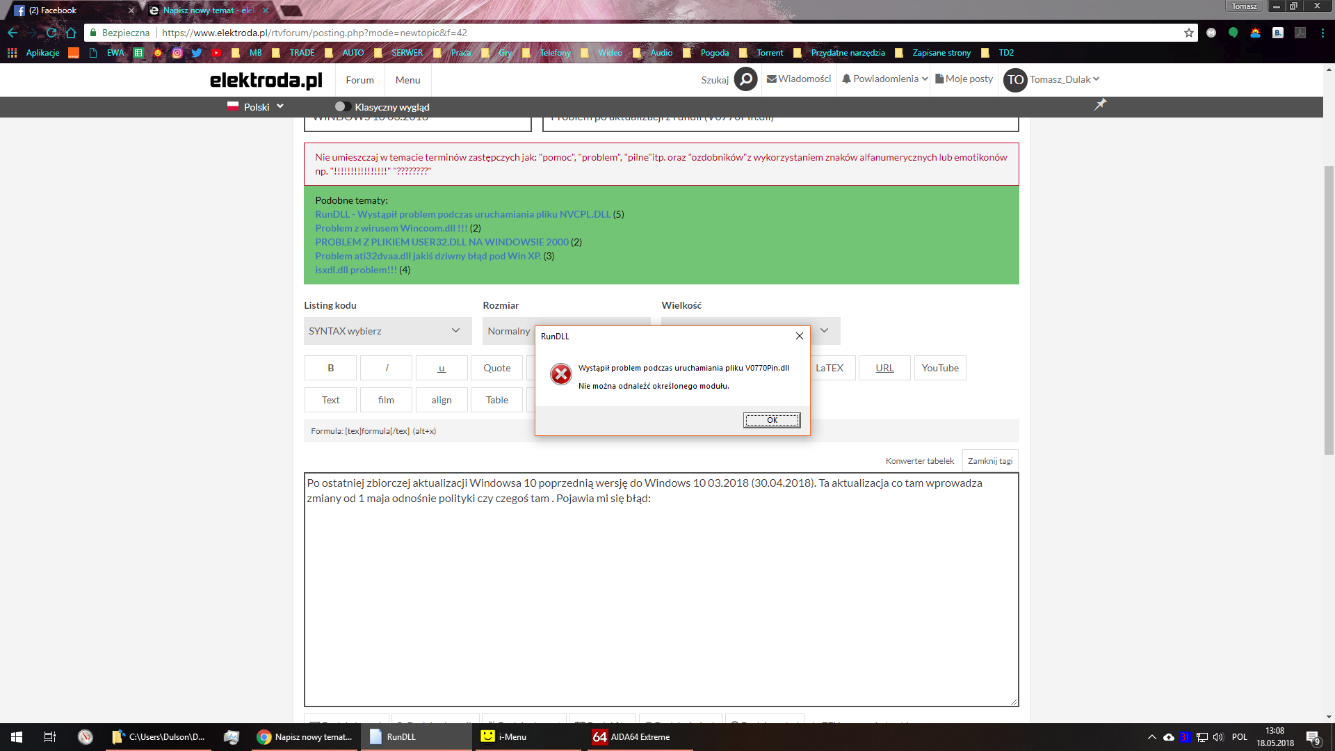

    Po ostatniej zbiorczej aktualizacji Windowsa 10 poprzednią wersję do Windows 10 03.2018 (30.04.2018). Ta aktualizacja co tam wprowadza zmiany od 1 maja odnośnie polityki czy czegoś tam. Pojawia mi się błąd:
    WINDOWS 10 03.2018 - Problem po aktualizacji z rundll (V0770Pin.dll)

    To nie jest plik systemowy, tylko czesc sterownikow od karty Creative'a, zainstaluj je ponownie.
    Albo usun w msconfig wpis:
    > HKLM\...\Run: [V0770Pin.dll] => RunDLL32.exe V0770Pin.dll,RunDLL32EP 514,/d:1

    Reinstalacja sterownika pomogła. Dziwne że po tej aktualizacji grubszej, "Dysk Google" też mi wyrzuciło całkowicie. Niby bezpieczna aktualizacja, a tutaj jak widać trochę kicha się okazuje. DZIĘKI WIELKIE ZA POMOC!
