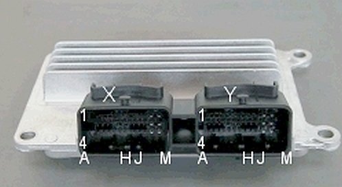

    Panowie potrzebna pinologia ecu silnika . Szczególnie chodzi mi o zasilania i masy . Napięcie w parametrach silnika 8 volt . Akumulator sprawny i pod prostownikiem . Błędy df157-napięcie akumulatora , df022- moduł elektroniczny .
    Clio 1.2 16v . Znalazłem na forum ale opis tylko 1 wtyczki .

    Dziękuję za odpowiedź ale potrzebuję opis do SIEMENS SIM32 nr renault 8200454467 , 8200400246 ,s120201108 . Takie oznaczenie figuruje na nalepce . Sterownik jest 3 wtyczkowy .

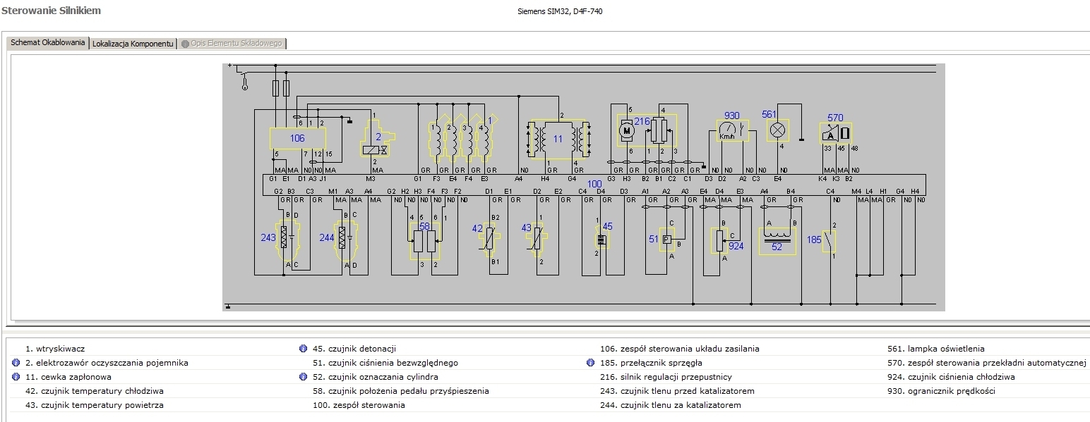

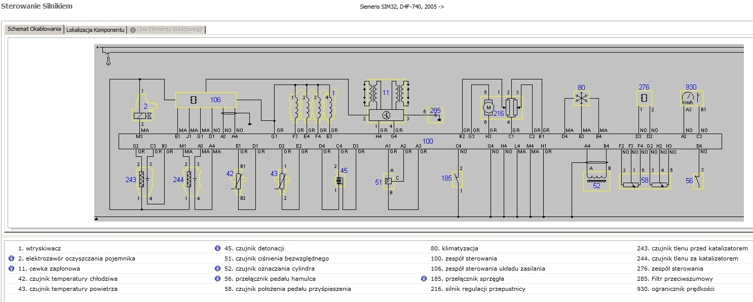

    Nie wiem dlaczego nie podajesz typu silnika. Z danych, które mam wynika, że w Clio II było pięć różnych siników 1.2 16V.
    Z tego co widzę, to Siemens SIM32 występował dla silnika D4F-740 (1.2 16V), co ciekawe żadne zasilanie +12V (stałe i po stacyjce) nie jest doprowadzone bezpośrednio do sterownika, tylko przez zespół sterowania układu zasilania (poz. 106). Tu może być Twój problem.
    Zauważ, że na drugim schemacie jest ewidentny błąd, bo nie narysowano połączeń zasilania +12V.

    Jak pisałem sterownik był 3 wtyczkowy . Powodem tych przebojów był uszkodzony przewód zasilający w wiązce ok 20 cm przed sterownikiem .
