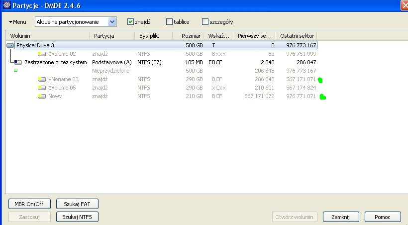

    Witam ,problem się zrobił przypadkiem kiedy był podpięty dysk na usb z innego laptopa na którym były dwie partycje w laptopie w którym chciałem zrobić partycje po przez program partition magic 8 wykrył jakiś błąd i dałem niechcący ok i teraz na tym dysku podpiętym znikła mi cała partycja D a C jest oki ,wiecie jak to przywrócić nie tracąc danych z partycji D , dołączam fotki z partitiona i disktesta ,na innym kompie z system xp widzi obie partycje tylko na win 7 nie widać .

    W programie DMDE to wygląda tak ,no i chodzi mi o tą partycje o nazwie NOWY która jest nie widoczna teraz

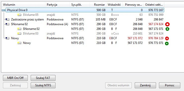

    Obie partycje są niepoprawne status invalid, trzeba usunąć te ze znacznikiem EBCF i wstawić jako podstawowe BF, tak jak na obrazku poniżej (czerwone należy usunąć i wstawić zielone), później zastosować zmiany (można jeszcze zapisać zmiany do pliku) i jeśli to dysk USB to odłączyć i podłączyć ponownie jeśli podłączony jako drugi to ponownie uruchomić komputer. Systemową partycję jeszcze należy ustawić jako aktywną.
    znikła partycja na dysku win7 po partition magic 8 niespodzianka
    Prawidłowo powinno być:
    pierwsza - 2048 - 206 847, druga 206 848 - 567 171 071, trzecia 567 171 072 - 976 771 071.

    #12 18055951
    linuks
    Spec od komputerów
    Posty: 10981
    Pomógł: 1473
    Ocena: 491
    Wstaw zielone jako partycje podstawowe. Zapisz zmiany. Po restarcie powinno być ok.

    Nie będzie działać, bo nie ta jest jako aktywna, wcześniej była ta 290 GB, trzeba zmienić w DMDE przez wybranie PPM na niej i Aktywuj/Dezaktywuj partycję jako startową.
