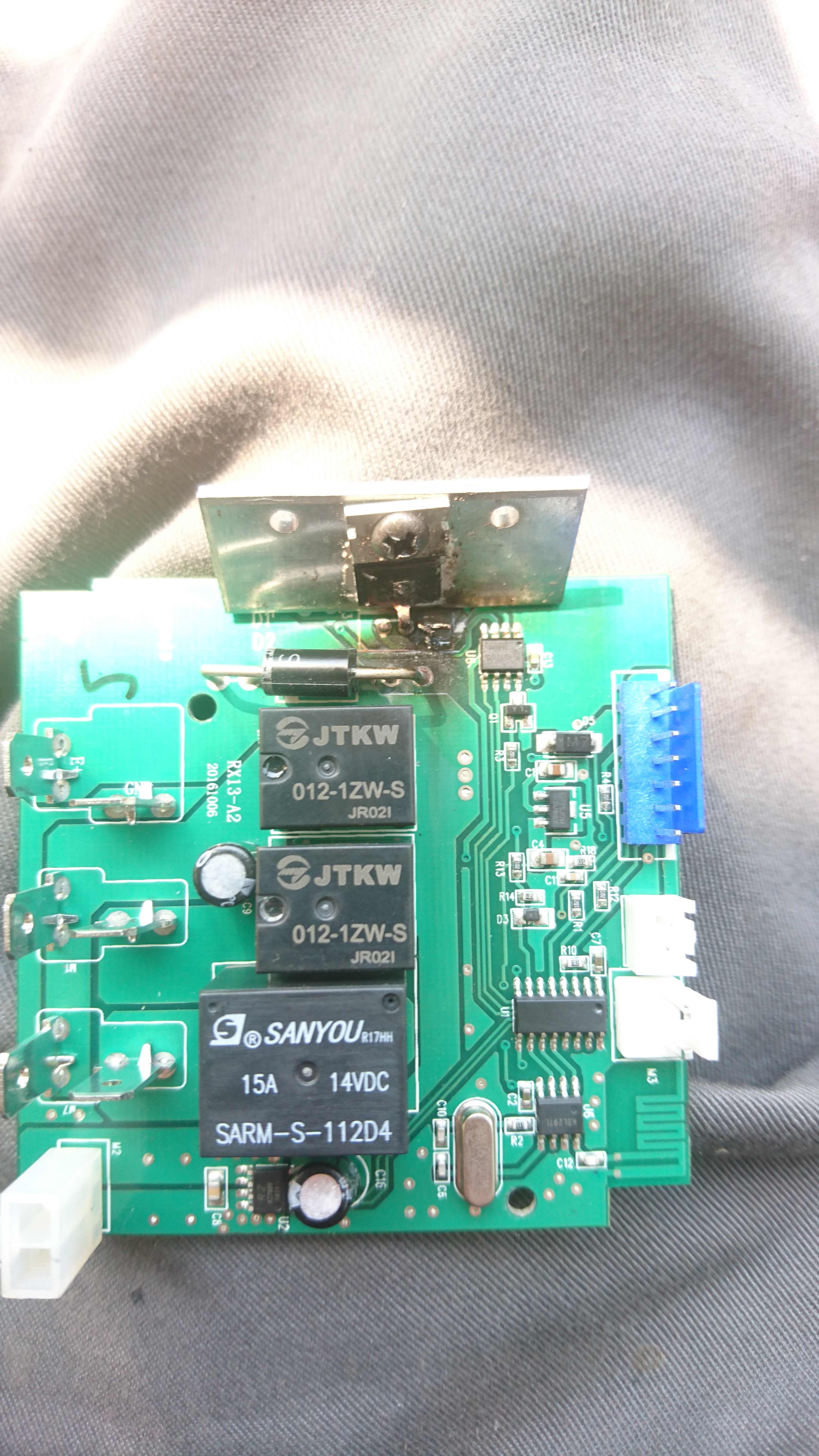

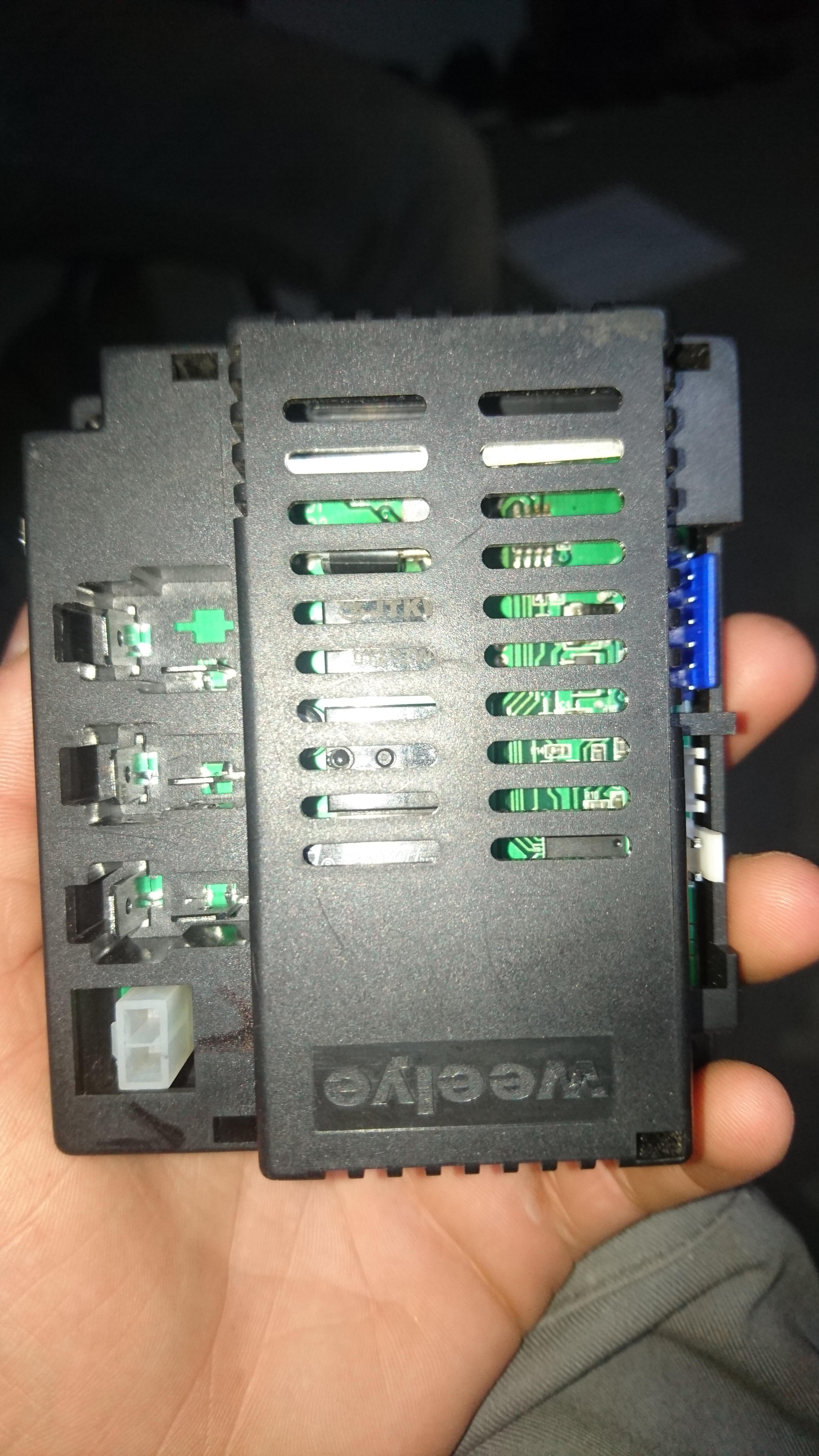

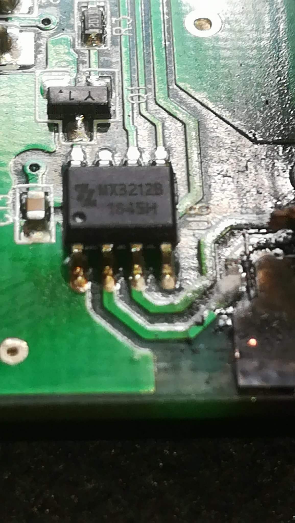

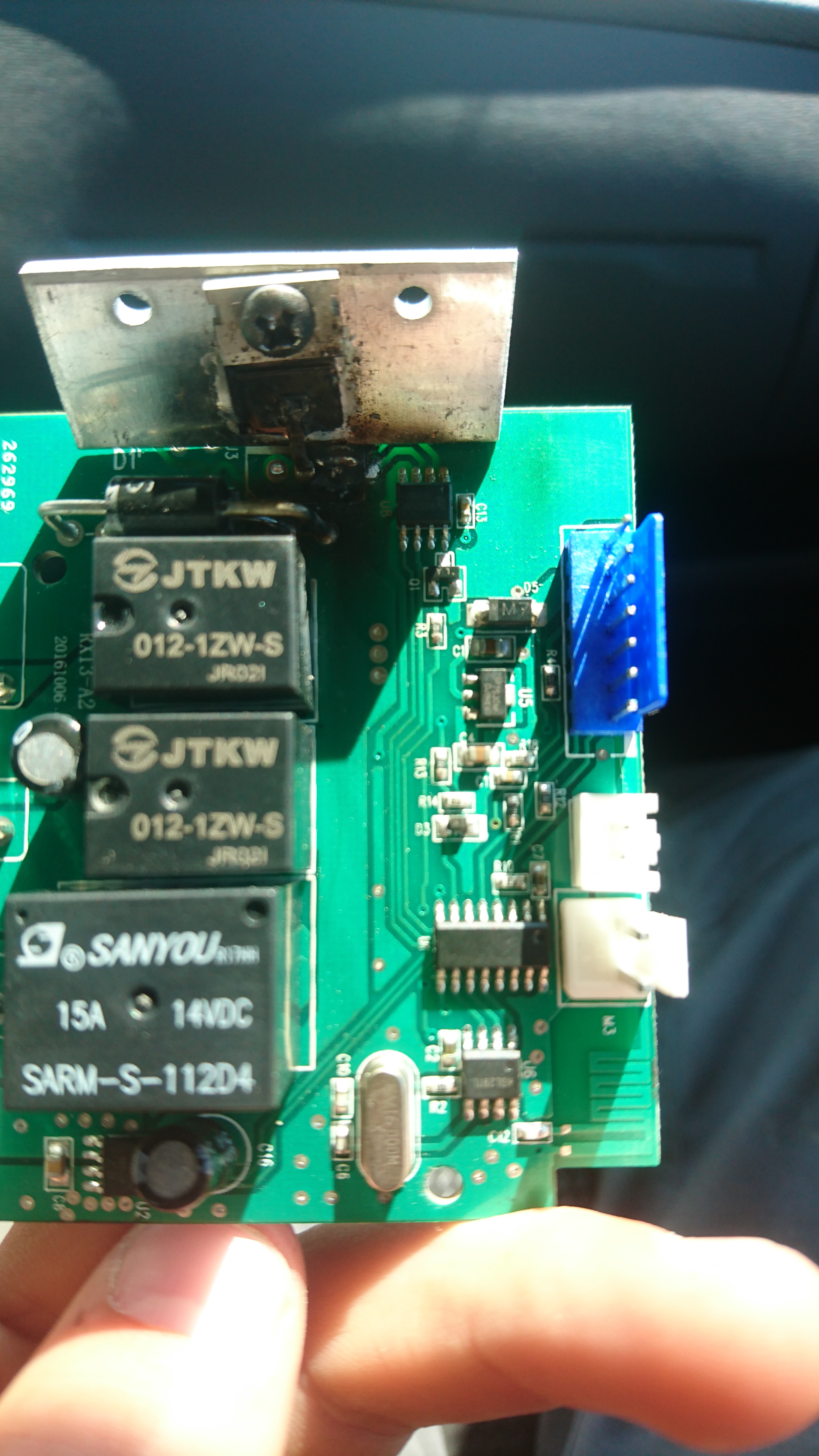

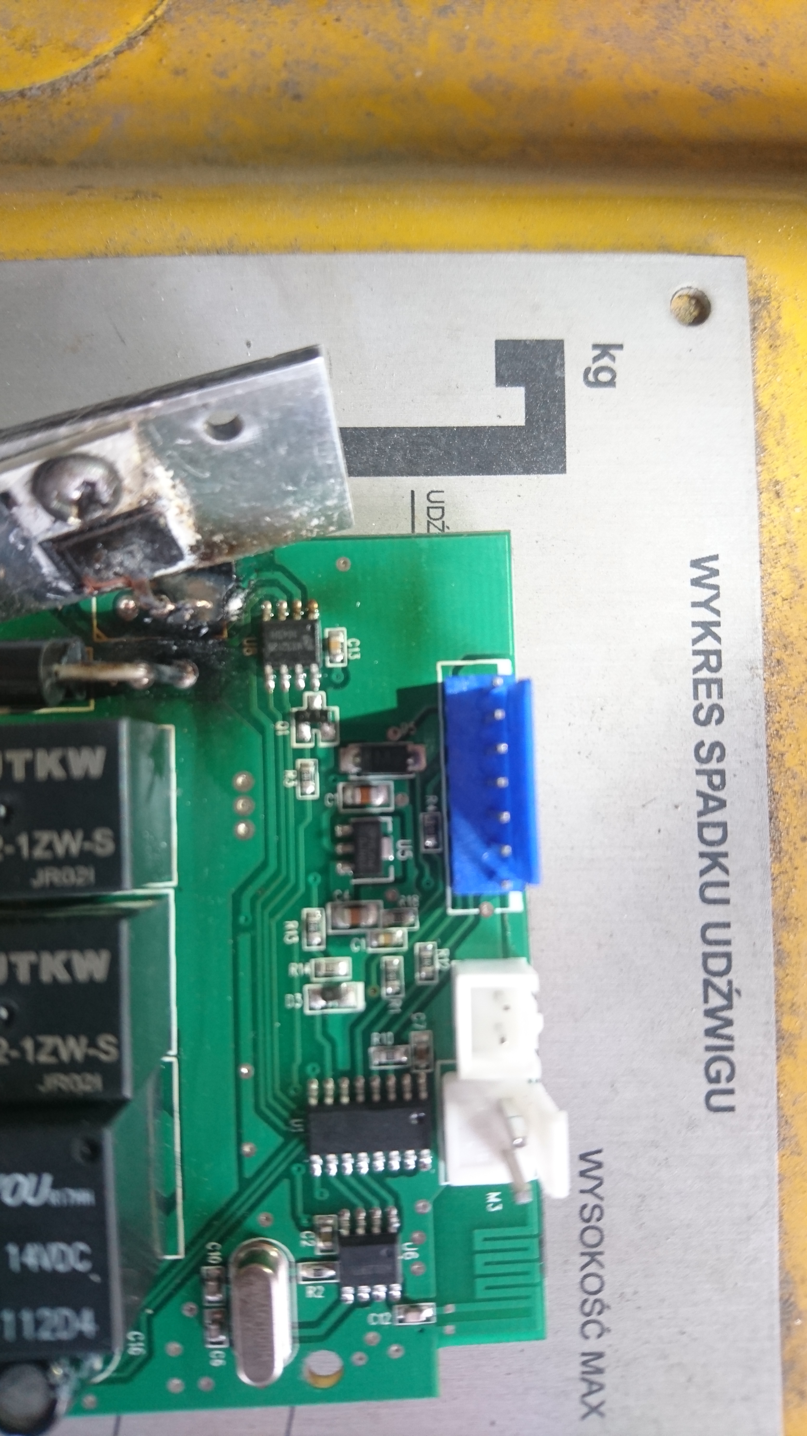

    Witam spalił mi się tranzystor w samochodziku syna nie można go odczytać bo tak jest spalony jak by ktoś miał podobny problem proszę o pomoc..

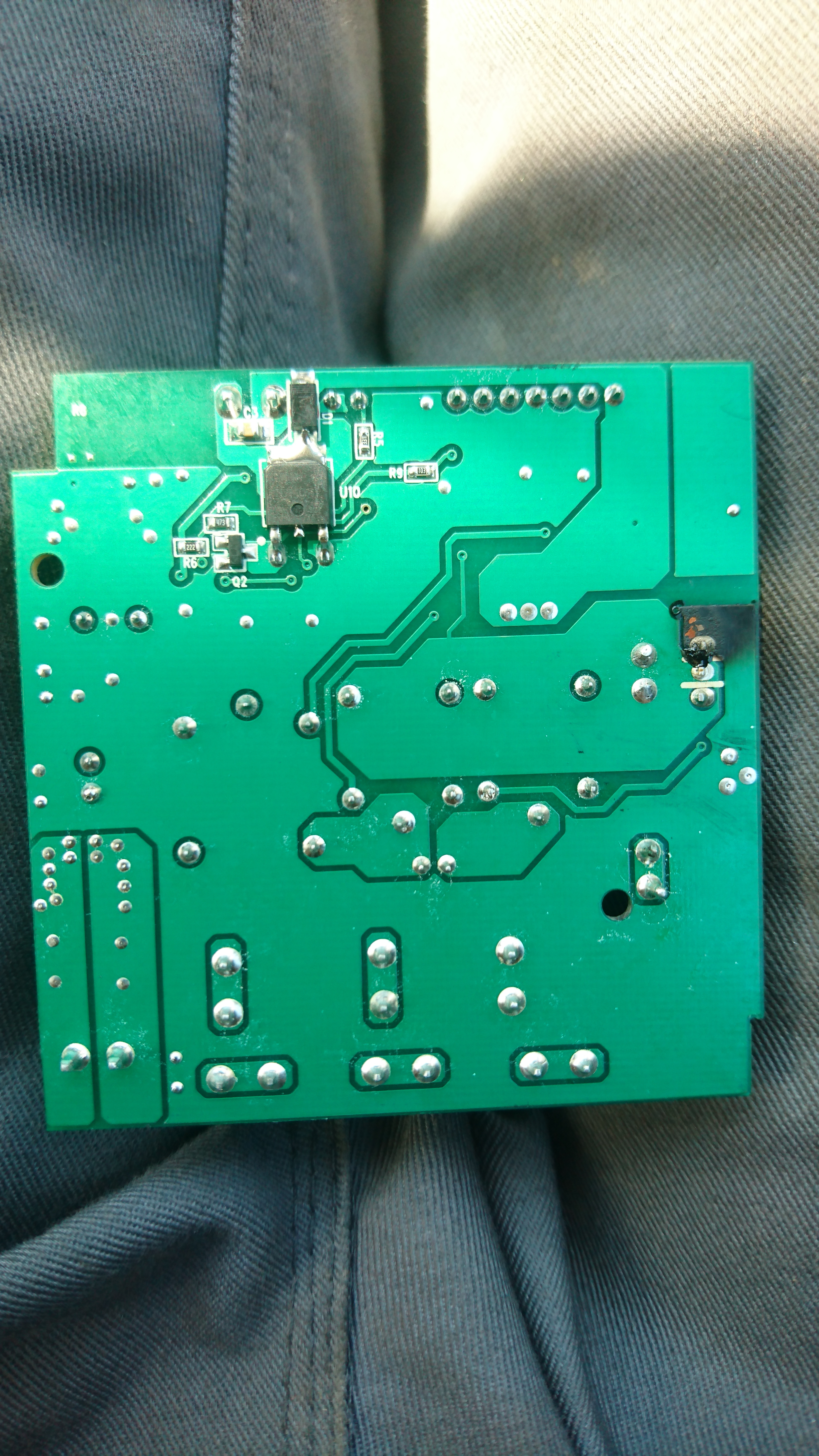

    Z tych zdjęć nie zobaczymy dużo, zrób lepsze foto aby było widać oznaczenia na układach i koniecznie drugą stroną płytki, albo czekaj aż ktoś będzie miał taki sam układ.

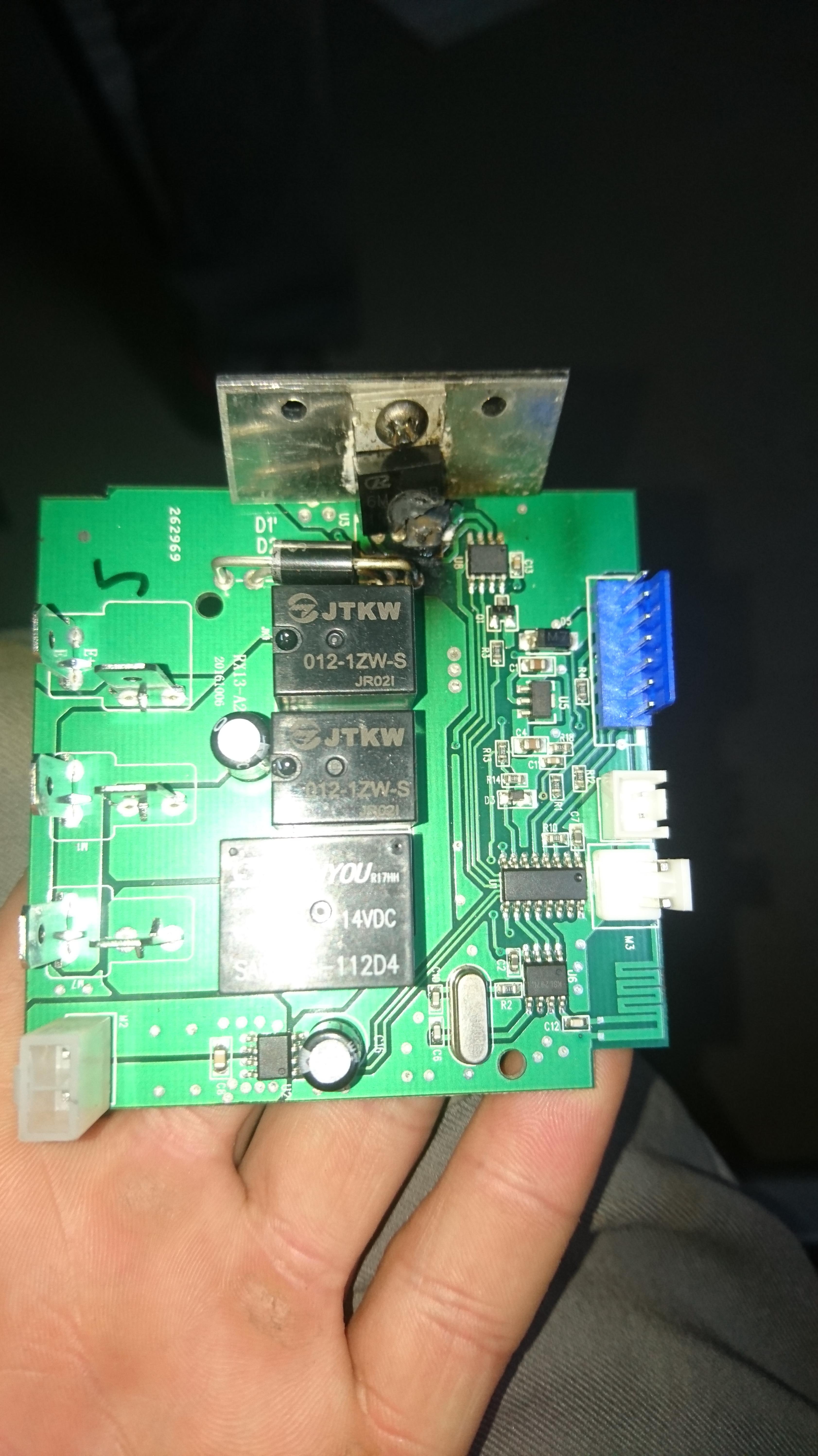

    Po układzie połączeń wnioskuje N-ch Mosfet (regulacja prędkości), co to za układ obok uszkodzonego elementu (8 nóżek)?
    andrzej55 napisał:
    Nie koniecznie jest to tranzystor tylko jakiś scalony stabilizator napięcia.
    Stabilizator to raczej ten na drugiej stronie PCB.

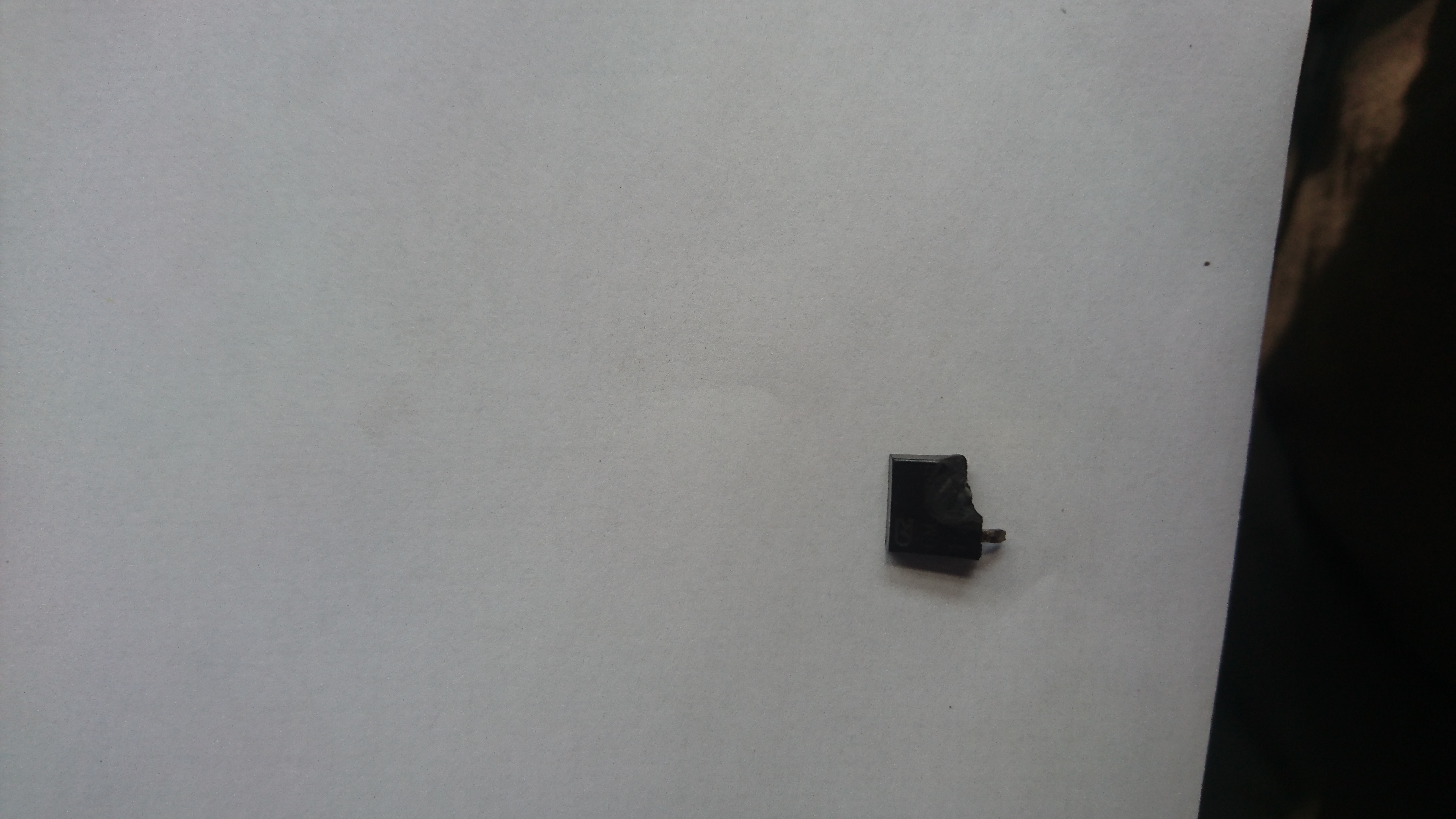

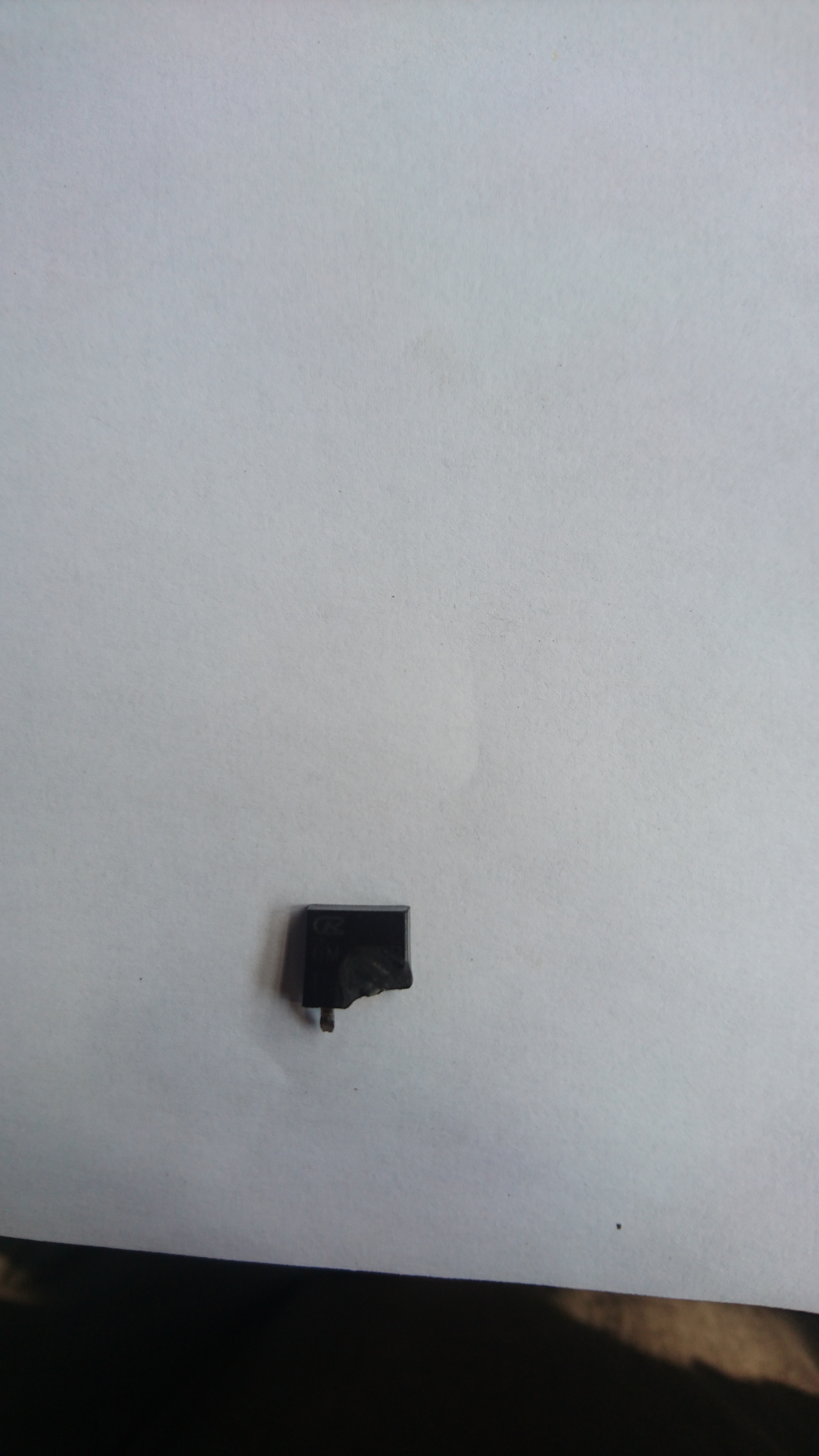

    Spalony tranzystor w elektrycznym samochodziku 12V - jakie zamienniki?

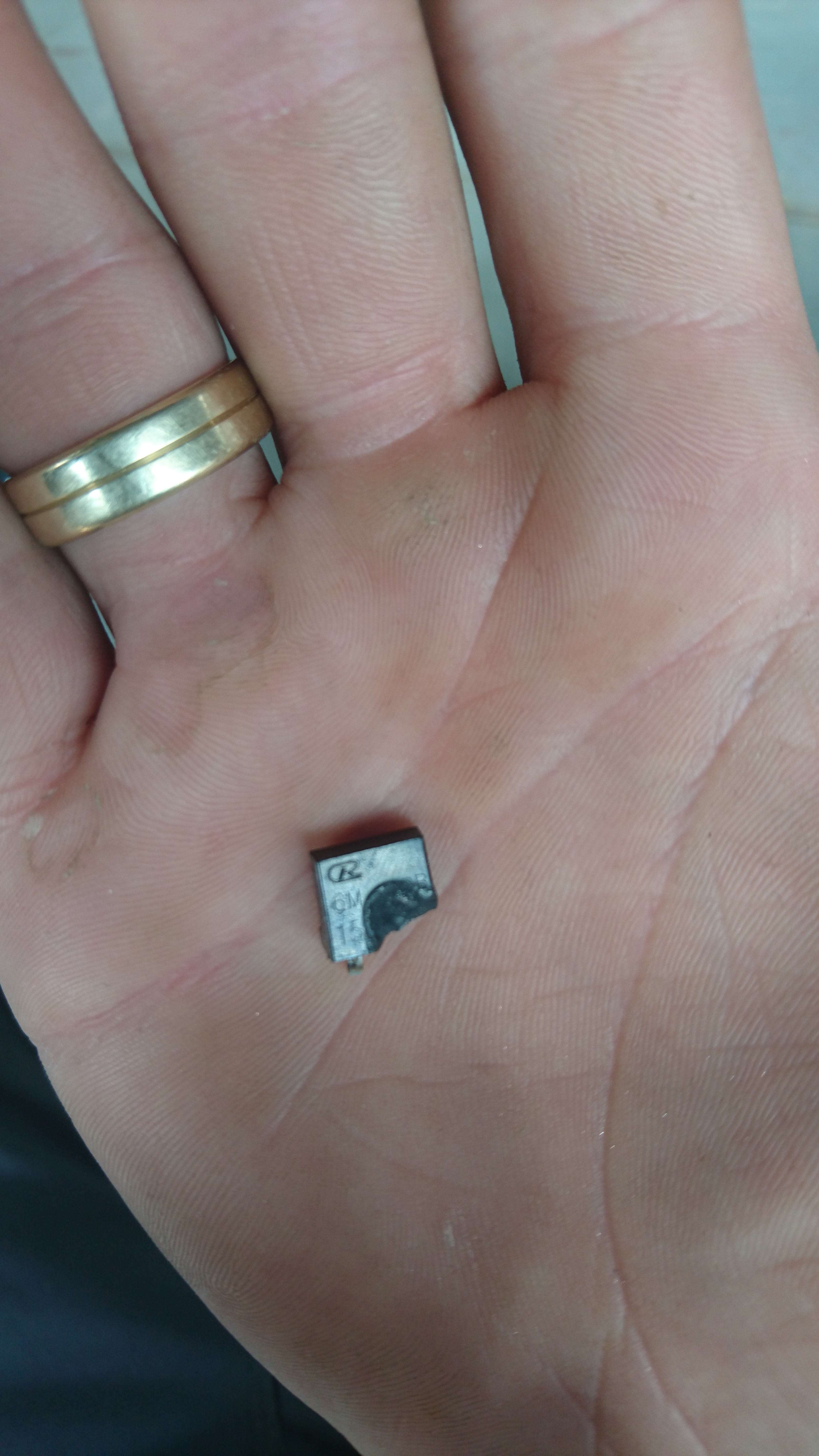

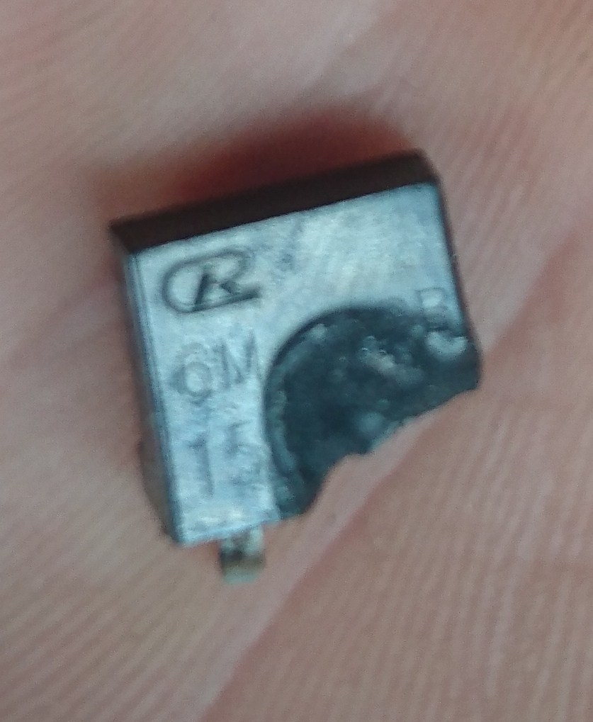

    Tu jest zdj spalonego tranzystoraSpalony tranzystor w elektrycznym samochodziku 12V - jakie zamienniki?Spalony tranzystor w elektrycznym samochodziku 12V - jakie zamienniki?Spalony tranzystor w elektrycznym samochodziku 12V - jakie zamienniki?

    Tu masz Link do pdf-a tego MX3212.
    Uszkodzony element to jakiś N-ch Mosfet, jakie masz napięcia zasilania i prąd silnika w tej zabawce? Coś się dobierze o ile tylko ten Mosfet jest uszkodzony.

    14A było oryginalnie dołożyłem drugie 14 i jest 28 A
    12 v

    Wymiana tranzystora rozwiązała sprawę zamiennika w wyżej podanym temacie
    Dzięki za pomoc
