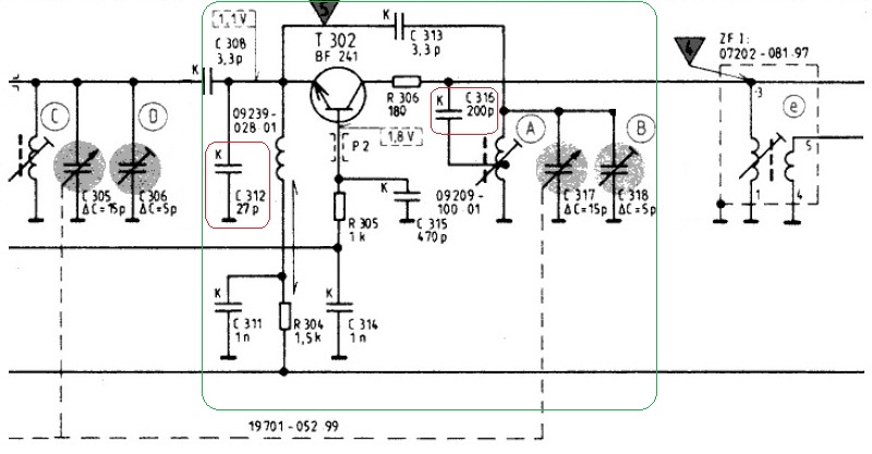

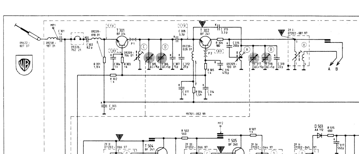

    Witam Koleżanki i Kolegów.
    Powracam do próby przestrojenia Kasprzaka bogatszy o miernik częstotliwości. Po zastosowaniu " przepisu " na przestrojenie radio nie jest przestrojone. Kondensatory, które wyciąłem były w takiej konfiguracji: C 307 -27 pF, C 319 - 22 pF. Po ich usunięciu mam 71,4 - 89,4 Mhz. Płyta jakaś nietypowa tzn : cewki powietrzne bez karkasów i rdzeni a trymery nie na agregacie tylko na płycie. Nawet nie próbuję nic dostrajać bo miernik pokazał jak bardzo głęboko jestem w lesie. Dodam, że lokalną stację 104,9 odbieram na 83,6 czyli przesuniętą około 2 x 10,7 Mhz.
    Spotkał się może ktoś z takim typem i z powodzeniem przestroił ?

    Tak fachmany zrobili z powodu tego błędu :
    RM 222 - Nieudane przestrojenie mimo nowego miernika częstotliwości
    Jeden koniec i odczep na wspólnym polu.
  • #4 17239420

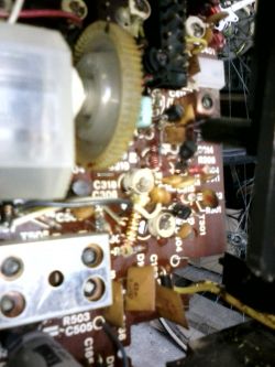

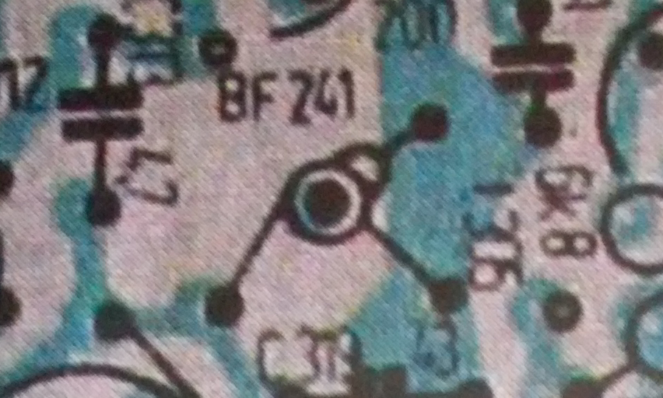

    Niezbyt wyraźne ale w tej chwili tylko taki aparat mam do dyspozycji.
    Nie dziw się, że mam problem z tym Kasprzakiem, kiedy na płycie taki chaos.

    Ocena: 276
    L 304 wg moich notatek ma 10 zwojów. Z tej trzeba odwinąć 2 zwoje (8 zw. pozostawić).
    L305 pozostaw ilość zwojów jaka jest. Trymer C318 nastaw na najmniejszą pojemność. Rozciągnij nieco zwoje L305 jeśli częstotliwość oscylatora jeszcze za niska.

    Ocena: 236
    Moja L 305 wygląda tak :
    • RM 222 - Nieudane przestrojenie mimo nowego miernika częstotliwości IMG_20180525_092319.jpg (337.25 KB) Musisz być zalogowany, aby pobrać ten załącznik.

    Ocena: 756
    Dobrze wygląda. Odwiń od tej strony gdzie jest więcej zwoi.
    Błąd kreślarza. W oryginalnym RR-220 interesujące Cię elementy wyglądają inaczej. Nie wiem skąd w SE (opis zaczerpnąłeś z niego) schemat głowicy wygląda nieco inaczej.RM 222 - Nieudane przestrojenie mimo nowego miernika częstotliwościRM 222 - Nieudane przestrojenie mimo nowego miernika częstotliwości

  • #12 17240649
    Radiokiller
    Poziom 30  
    Posty: 1299
    Pomógł: 156
    Ocena: 236
    Strojenie nic nie dało, L 304 ma ponownie 10 zwoi. Po niedzieli dobiorę się do tego pająka L 305.

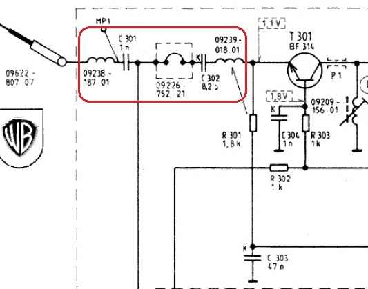

    marian1981.02 napisał:
    To dziwne, wygląda to na słaby sygnał z anteny.
    Może obwód wejściowy tłumi sygnał ?.
    • RM 222 - Nieudane przestrojenie mimo nowego miernika częstotliwości 22Xx.jpg (59.48 KB) Musisz być zalogowany, aby pobrać ten załącznik.

    Ocena: 276
    Może być niesprawny T301. Zmierz napięcia E, B, C na tym tranzystorze.
  • #27 17248380
    Radiokiller
    Poziom 30  
    Posty: 1299
    Pomógł: 156
    Ocena: 236
    T 301 =
    B 2,31 V
    E 1,50 V
    C 11,74 V

    Ocena: 276
    Tranzystor sprawny. Dołącz prowizoryczną antenę (ok. 1m przewodu) bezpośrednio do emitera T301, napisz czy odbiór lepszy.
  • #29 17248587
    Radiokiller
    Poziom 30  
    Posty: 1299
    Pomógł: 156
    Ocena: 236
    Około metrowa antena typu KD ( kawałek drutu :D ) polepszyła nieznacznie odbiór.
