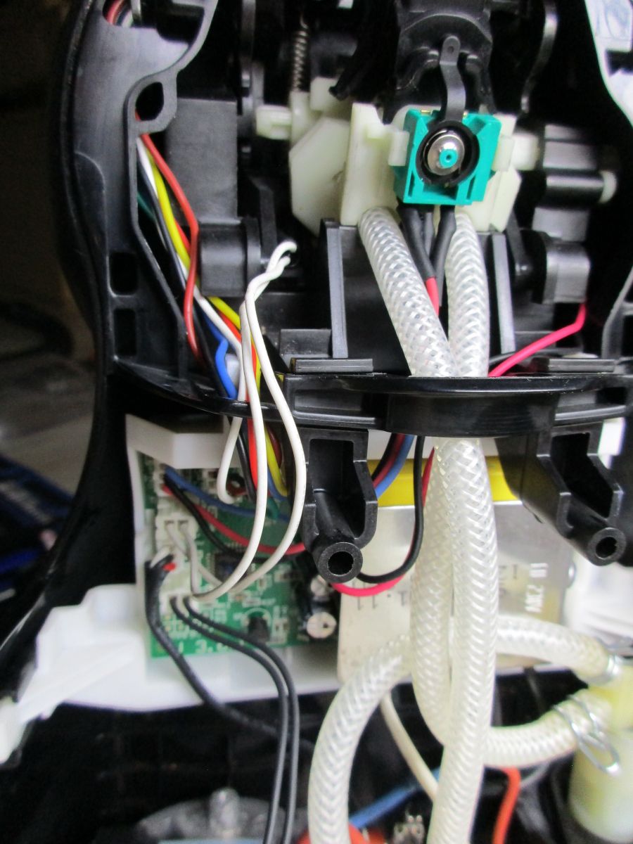

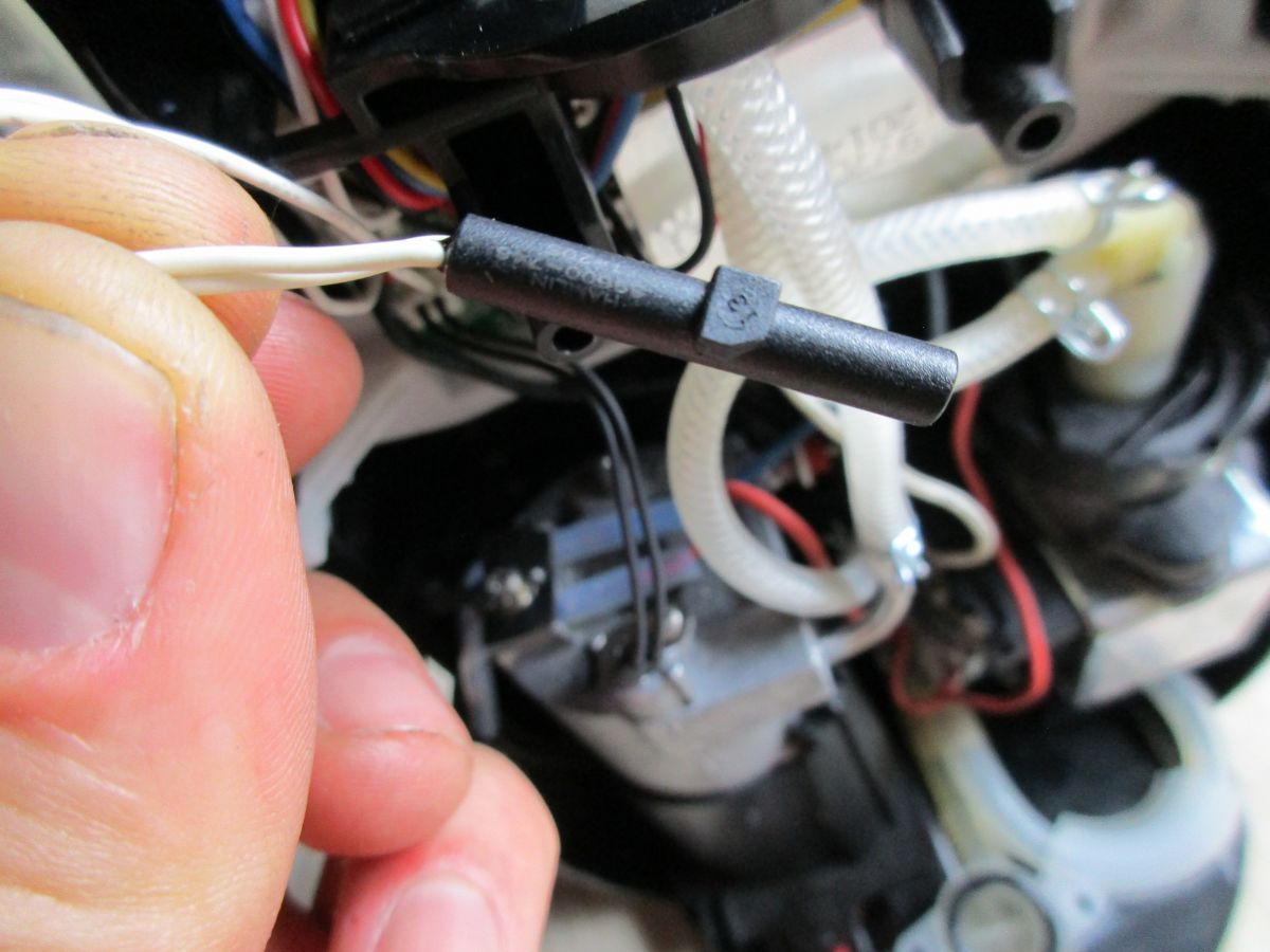

    Miałem ten sam problem, okazuje się że ten czujnik to zwykły kontaktron, który jest sprawny... Gdzieś w obudowie musiał być magnesik, który wypadł czy coś, bo za chiny nie mogłem tam nic znaleźć co by mogło na niego oddziaływać...

    Tak to wygląda, dwa białe kabelki...
    Ekspres Nescafe Dolce Gusto KP120 - po wł. parzenia nie pompuje itd.
    Po przyłożeniu pola magnetycznego wszystko działa jak należy;)
