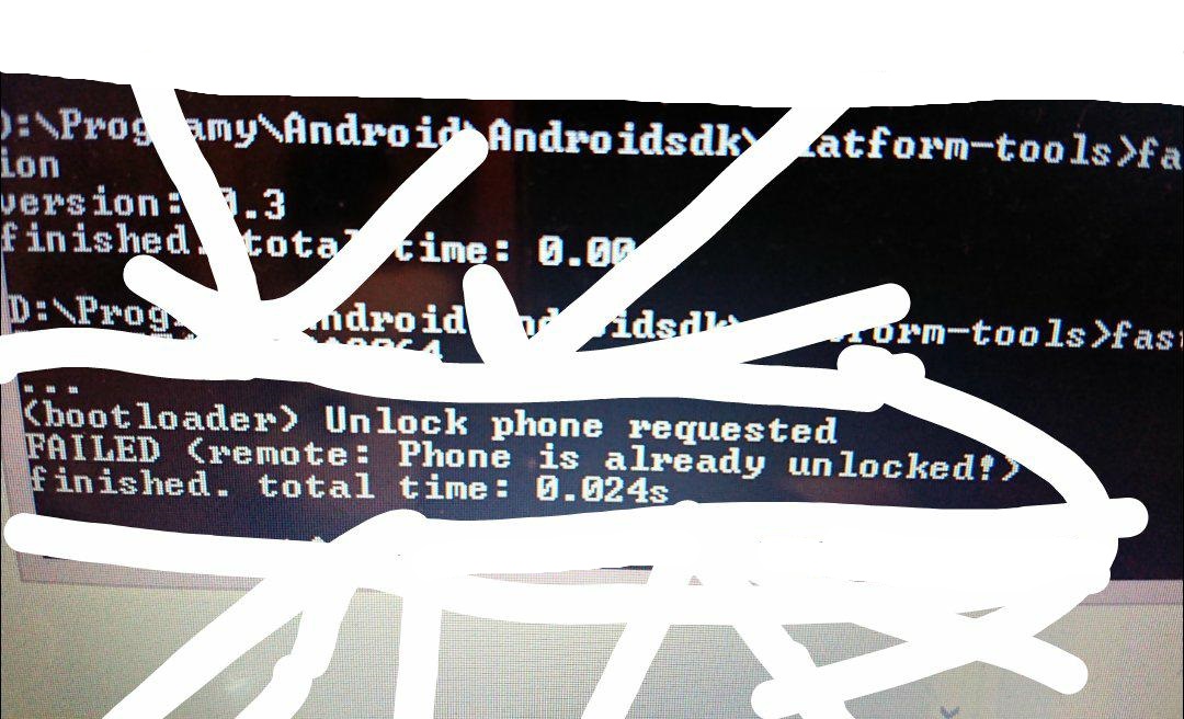

    W jednej xperii bez problemu odblokowałem bootloader.
    Natomiast druga że tak powiem bawi się ze mną :). Komputer pokazuje mi że jest odblokowany, ale telefon mi mówi że mogę go odblokować.
    I tu moje pytanie jak się zabrać za ten telefon? Lub jak sprawdzić czy jest odblokowany czy nie?
    Co do zdjęć to jedno jest z tego co pokazuje mi komputer odnośnie telefonu który nie wiem czy odblokował się (ale to oczywiste :) ).

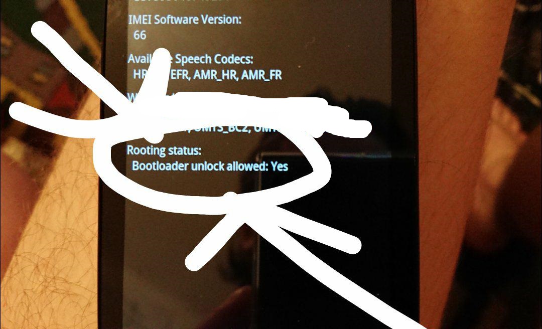

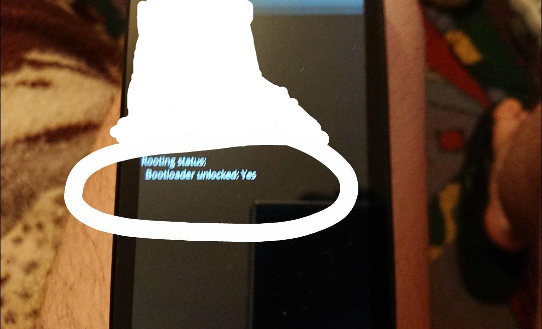

    Pozostałe dwa to zdjęcia z service menu. Na jednym widać że jeden telefon jest już odblokowany. A na drugim to zdjęcie tego drugiego co komputer pokazuje że odblokował, ale telefon niekoniecznie
    Dziękuje za pomoc i poświęcony mi czas :).

    Informacja na telefonie pokazuje tylko czy jest możliwość odblokowania bootloadera a nie czy jest odblokowany czy nie. Skoro fastboot mówi, że jest odblokowany to spróbuj przeflashować telefon i zobacz co się stanie.

    PS. Moje zdziwienie jest o tyle większe że drugi r800i po tej operacji zmienił napis w telefonie :).
