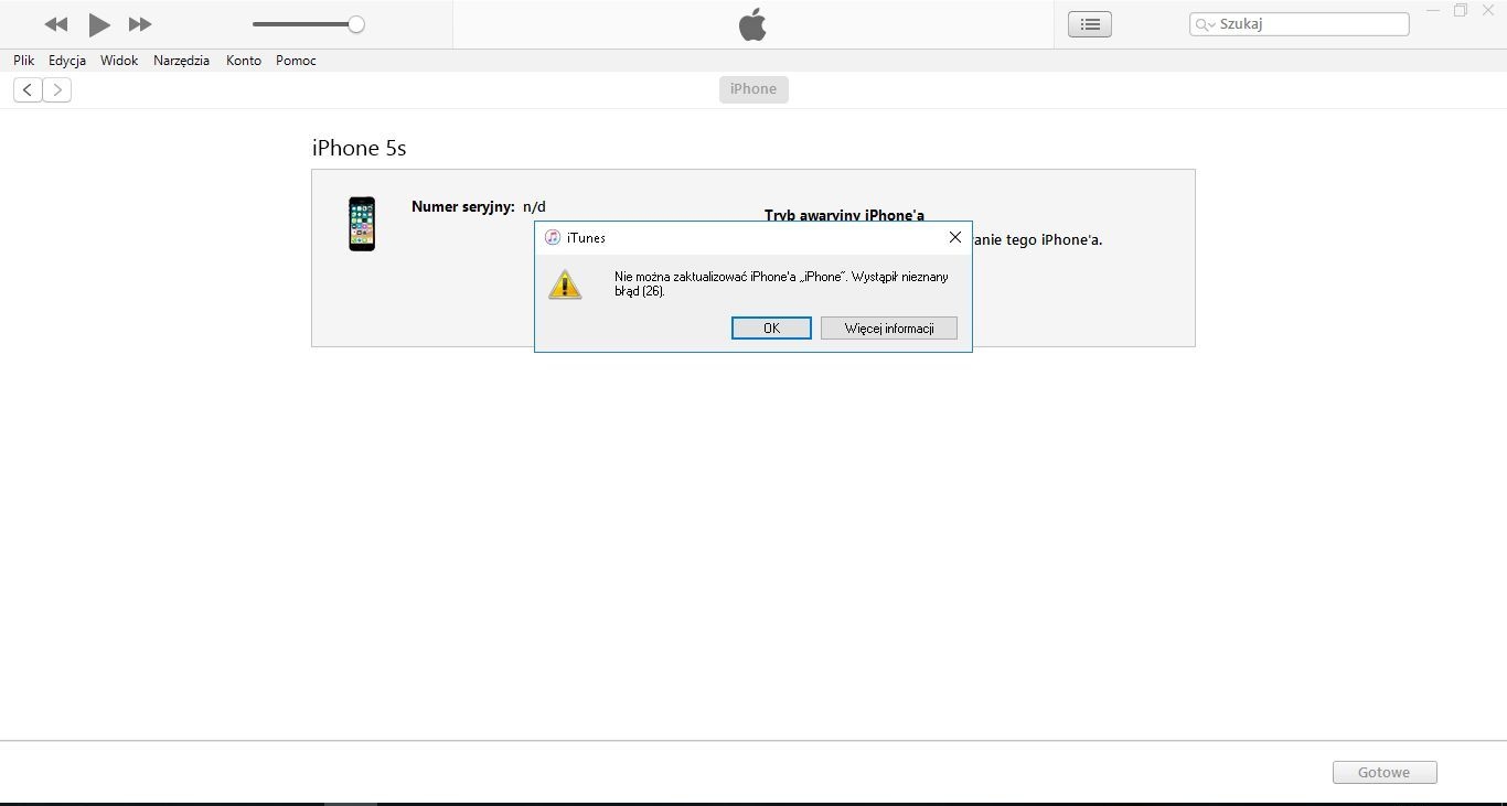

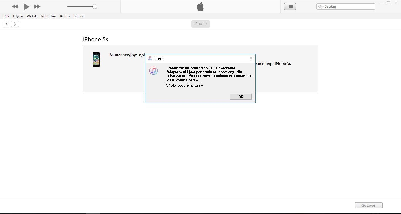

    iPhone 5s po włączeniu pokaże sie logo na pare sekund i gaśnie. Pod koniec aktualizacji wyskakuje błąd 26. Można jedynie odtworzyć urzadzenie, ale to tez nie pomaga, dalej włącza sie do logo i gaśnie.

    A czy robiłeś hard reset na samym telefonie nie podłączonym do komputera?

    tak, ale wciąż włącza sie do logo i gaśnie. Po podłaczeniu ładowarki to samo.

    Zmień kabel i spróbuj naładować baterię którą masz, możesz też spróbować podmienić baterię na działającą i na tej baterii spróbować opcji przywrócenia.

    Podstawić inna baterię, w jakich okolicznościach powstała usterka. Napisz coś więcej jak chcesz aby ktoś Ci pomógł.

    Właśnie nie mam oryginalnego kabla tylko jakiś forever. Mam też przejściówke na kabel micro usb i jak przez nią podłącze iphone to wyskakuje troche inny błąd 27 (wcześniej 26). Na żadnym kablu nie ładuje. Taki już dostałem iphone, nie wiem od czego ta usterka powstała.

    Podstawa to sprawna bateria oraz oryginalny kabel oraz aktualny iTunes.Dodatkowo możesz jeszcze wyłączyć antywirusa,zaporę podczas pracy z na programie...
    Przede wszystkim proponuje najpierw sprawdzić telefon na oryginalnym kablu i ładowarce bo to podstawa. Takie mieszanki jak kolega opisuje kabel micro USB i przejściówka nie są dobrym rozwiązaniem. Poszukaj wśród znajomych kto ma oryginał i zobacz co się będzie działo
