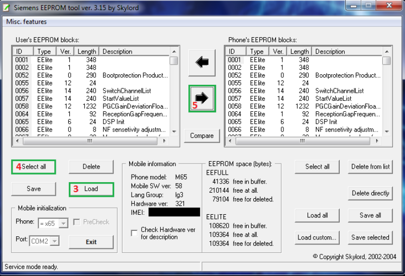

    Zgrywanie i wgrywanie Eeprom’u
    Zgrywanie Eeprom’u programem „EEPROMtool”
    Pobieramy i uruchamiamy program EEPROMtool (w załączniku)
    1.Wybierz port pod którym masz podpięty telefon kablem serwisowym.
    2.Kliknij myszką na „Init” a następnie krótko na czerwoną słuchawkę w telefonie. Telefon przejdzie w service
    mode.
    Siemens - Zbiór poradników
    3.Kliknij na „Load all” – Eprom zostanie sczytany.
    4.Następnie klikamy „Select all” – po prawej stronie.
    5.Naciskamy strzałkę w lewo.
    6.Klikamy myszką na „Select all”- po lewej stronie.
    7.Teraz na „Save” i podajemy nazwę pod jaką ma być zapisany nasz Eprom i „zapisz”
    8.Na końcu na”Exit”

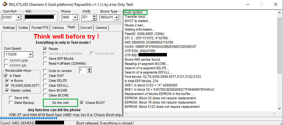

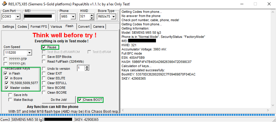

    Typ flasha w naszym telefonie (S-GOLD)
    Aby się dowiedzieć czy mamy kość flasha Intel czy Amd robimy np coś takiego:
    Uruchamiamy PauplaUtilis (w załaczniku), wybieramy nasz model telefonu i odpowiedni port COM i klikamy information
    Teraz odczytując FlashID możemy się dowiedzieć jaką mamy kość flasha w telefonie.
    Jeżeli Flashid jest 008.. to mamy kość flasha Intel
    Jeżeli Flashid jest 0001.. to mamy kość flasha Amd

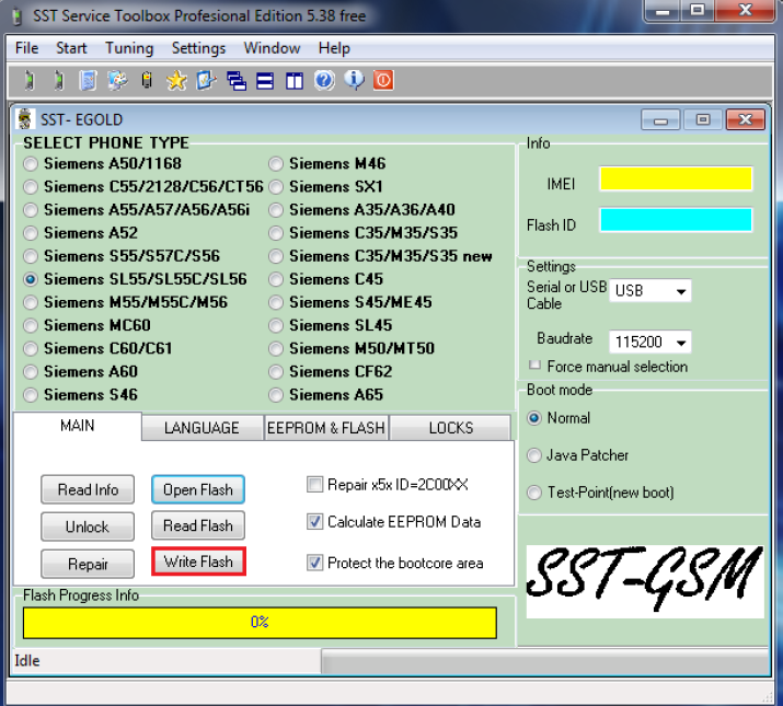

    SST Wgrywanie full flasha
    Pobieramy i uruchamiamy program SST Service Toolbox Profesional (w załączniku)
    Wybieramy „sst e-gold”. Zaznaczamy nasz model telefonu. Wybieramy port com. Jeśli nasz kabel jest pod usb to
    w programie wybieramy usb. Prędkość ustawiamy na „115200”, w „Boot mode” zaznaczamy „normal”.
    Klikamy teraz „Open Flash” wybieramy naszego Full Flasha i klikamy otwórz.
    Teraz klikamy „write flash”
    Na komunikat „power on” wciskamy na chwilę „power” w telefonie.
    Po zakończeniu operacji wgrywania „Full flasha” telefon przejdzie do opcji „Repair” wiec ponownie wciskamy
    czerwona słuchawkę. Gdyby jednak SST nie naprawił imei musimy to zrobić programem Joker.

    Flashowanie Siemensa programem x65 flasher [S-GOLD]
    Aby wgrać Full Flasha do naszej słuchawki musimy wprowadzić skeya do telefonu.
    Jest jeszcze druga możliwość czyli wykonujemy TP (testpoint)
    Jak już mamy wgranego skeya do telefonu, to zapisujemy sobie do notatnika wszystkie kody z programu Papua
    UtilsV111c.
    Pobieramy i uruchamiamy program x65Flasher. Każdy wybiera swój port com i resztę ustawiamy tak jak na
    screenie, klikamy connect. Jeśli ktoś robi poprzez tp to zamiast open wit skey wybiera testpoint.
    Jeśli mamy dobry kabel to wybieramy prędkość największą jeśli mamy kiepski przewód do naszego telefonu lub jest pod port com
    wybieramy prędkość 115200.
    Na komunikat jak na screenie wciskamy power w telefonie czyli zazwyczaj czerwoną słuchawkę.
    Gdy telefon zostanie wykryty klikamy wirate flash.
    Teraz wybieramy plik z flashem do naszego telefonu i klikamy otwórz.
    Na komunikat jak na screenie klikamy ok i czekamy aż program skończy prace.
    Gotowe, możemy włączyć nasz telefon pod warunkiem, że wgrywaliśmy kopię swojego oryginalnego softa.
    Jeśli wgrywaliśmy obcego Full Flasha, to musimy jeszcze naprawić IMEI.
    • x65flasher-2103.zip (491.08 KB) Musisz być zalogowany, aby pobrać ten załącznik.

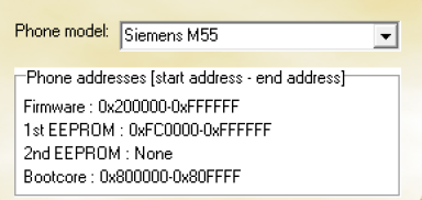

    Flashowanie Siemensa i naprawa IMEI programem Freia
    Flashowanie Siemensa zaczynamy od pobrania i uruchomienia programu freia_v18.exe
    Klikamy tak jak zaznaczone na obrazku.
    W nowo otwartym oknie wybieramy port com do którego mamy podpięty nasz kabel serwisowy z
    telefonem. „Boot type” ustawiamy w zależności od posiadanego modelu.
    Dla X35, X45, X50, S40 i starszych ustawiamy „Normal”.
    Dla C55, S55, M55, SL55 i nowych ustawiamy „Bootcore bug”.
    Resztę ustawiamy dokładnie tak jak na obrazku i klikamy „ok”
    Wybieramy teraz model telefonu.
    Klikamy opcje „Write Flash to phone”
    Wskazujemy plik flash (najczęściej rozszerzenie fls), jednak jeśli mamy plik z rozszerzeniem .bin w
    zakładce Pliki Typu : wybieramy Wszystkie pliki (All files)
    W nowym oknie zaznaczamy pozycję „firmware” i klikamy „OK”
    Teraz w programie zobaczymy komunikat „waiting to power on the phone…” W tym momencie wciskamy
    krótko „Power” w telefonie.
    Spokojnie czekamy aż pasek postępu dojdzie do końca. Po wgraniu „firmware” powtarzamy operację dla
    „EEPROM1” i „Bootcore”.

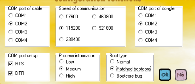

    Freia UNLOCK i Naprawa IMEI
    Uruchamiamy program Freia i konfigurujemy go, klikamy na „Configuration Functions”.
    W nowo otwartym oknie wybieramy port com do którego mamy podpięty nasz kabel serwisowy. „Boot type”
    Resztę ustawiamy dokładnie tak jak na screenie i klikamy „ok”

    wpisujemy: 39116. Ukaże nam się menu, z którego wybieramy drugą pozycję -„Patch bootcore”, telefon
    samoczynnie wyłączy się. Uruchamiamy program Freia i konfigurujemy. Klikamy na „Configuration Functions”.
    W nowym oknie wybieramy port com do którego mamy podpięty nasz kabel serwisowy. Boot type ustawiamy na
    „patch bootcore”. Resztę ustawiamy dokładnie tak jak na screenie i klikamy „ok”
    Wybieramy nasz model telefonu.
    Klikamy teraz „Write flash to phone”
    Otwieramy plik”goodc60bootcore.fls” lub „M55bootcore”
    W oknie „Flashing functions” zaznaczamy „bootcore” i potwierdzamy „ok”
    Teraz w programie zobaczymy taki komunikat „waiting to power on the phone…” W tym momencie wciskamy krótko
    Po wgraniu nowego bootcore klikamy na „Unlocking functions”.
    Wybieramy „Direct unlock no map is saved”, i wciskamy „Use original IMEI.”
    Ponownie ujrzymy komunikat „waiting to power on the phone…”
    W tym momencie wciskamy krótko „Power” w telefonie
    Program rozpocznie proces odblokowania , po chwili wyświetli komunikat „o.k” i gotowe.

    Naprawa IMEI, reset kodów, ściąganie simlocka [S-Gold]
    To jest sposób resetowania wszystkich kodów aparatu łącznie ze ściągnięciem simlocka każdego telefonu na platformie SGold
    czyli od x65 po x85.
    Potrzebne programy:
    Papua UtilsV111c
    ViperGSM
    BSreader
    Siemens Test Point
    Sczytujemy kody z telefonu za pomocą aplikacji
    – ViperGSM do Siemensów
    – BSreader do BenqSiemensów
    Wgrywamy aplikację do telefonu >>Data/Java/jam/Applications/<<
    Następnie, w telefonie nadal podłączonym do kabla, wchodzimy w Menu -> Dodatki -> Aplikacje i odpalamy midlet.
    Teraz czekamy moment. Po chwili powinno pojawić się takie okienko:
    Wybieramy Dla sesji i klikamy na OK.
    Następnie ujrzymy kolejne okienko z zapytaniem: „Zezwolić Javie na dostęp do kabla?”
    Wybieramy Tak.
    Teraz na ekranie pojawi się napis Please wait…. Czekamy dłuższą chwilę (zazwyczaj trwa to około 1100 sekund) do póki midlet nie
    skończy pracy. Gdy wszystko będzie gotowe midlet poinformuje nas o tym charakterystycznym dźwiękiem i wyświetli odczytane
    kody.
    Gdy midlet zakończy pracę nie odłączamy kabla od telefonu i nie zamykamy midletu !!!
    Teraz przechodzimy do programu PapuaUtilis 1.1.1c. Odpalamy go i wybieramy port COM pod który podpięty jest nasz kabel.
    Ustawiamy nasz model telefonu, wpisujemy nasz IMEI. Przechodzimy na zakładkę „Codes” i klikamy na „Read Codes”
    PapuaUtilis 1.1.1c powinna sczytać nasze kody. Jeżeli tak się nie stanie musimy wpisać je ręcznie pamiętając o odwróceniu kodu
    ESN hexadecymalnie. Czyli np. jeżeli nasz ESN to E76F03C1 to musimy go wpisać w takiej postaci C1036FE7 czyli po dwa znaki
    od końca.
    Gdy mamy już dobrze wpisane wszystkie kody klikamy na „Calc SKEY + BootKEY”
    Gdy „SKEY” i „BKEY” zostaną wyliczone wyłączamy telefon i przechodzimy do zakładki „Flash”
    Odznaczamy wszystko! Ustawiamy prędkość 115200 (niezależnie czy mamy kabel na USB)
    Teraz zaznaczamy „Pause” i w oknie „Recalculate Keys” (po lewej) zaznaczamy „in Flash”
    Gdy nasz telefon ma flasha amd, to dodatkowo zaznaczamy jeszcze „Chaos BOOT”
    Teraz klikamy na dole na „Do The Job” i na komendę „AutoIgnition” klikamy power w Telefonie. Gdy program przestanie pracować
    telefon nie będzie miał ani simlocka ani kodu aparatu i zyskamy jeszcze zapisany ServiceKEY (SKEY) w eepromie.

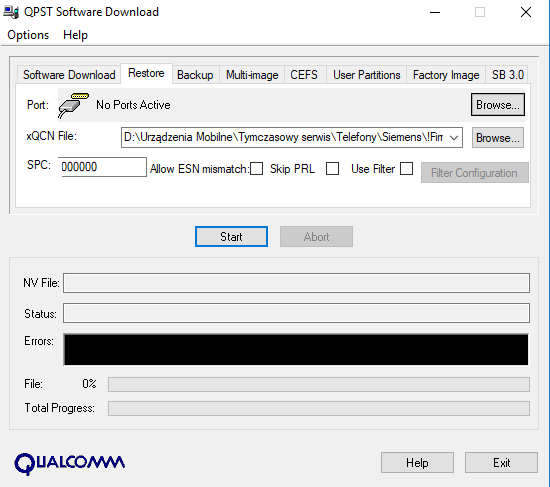

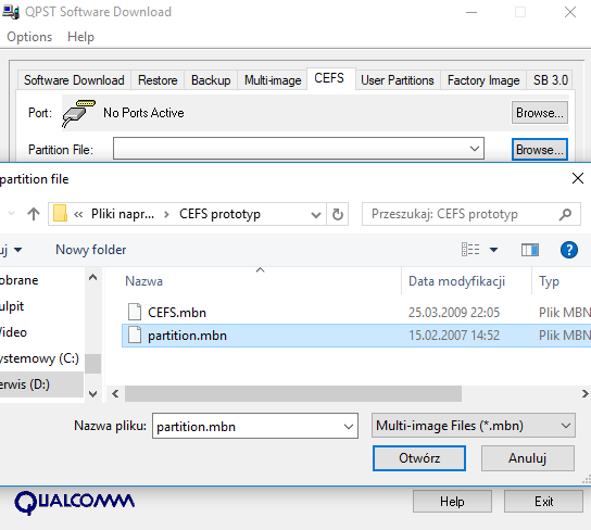

    Naprawa uwalonego sxg75 [brew]
    Musisz mieć soft w wersji V22 (upgrade do 22 ew soft do wgrywania języka polskiego (customy)
    Każdy ściąga soft pod swój telefon.

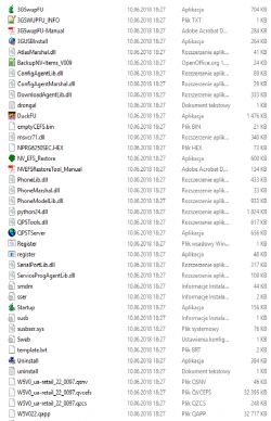

    Zainstaluj go na komputerze tak jakbyś przygotowywał się do wgrywania polskiego języka.
    Lista plików powinna wyglądać mniej więcej tak:
    Upewnij się że masz zainstalowane sterowniki do kabla (plik 3GUSBInstall w tym katalogu <zaznacz opcję install>)
    Gdy Windows zapyta czy kontynuować instalacje to potwierdzamy.

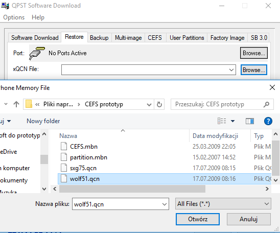

    Uruchom QPST server (jeden z plików) aplikacja będzie działała w tle - Nie widać jej.
    Telefon musi zostać uruchomiony w trybie download.
    Aby to zrobić:
    - wyłącz telefon,
    - wyjmij baterię,
    - odłącz kabel USB,
    - wsadź baterię,
    - naciśnij przycisk #,
    - trzymając wciśnięty przycisk # Wciśnij przycisk Power-On (czerwona słuchawka).
    - Trzymaj oba przyciski wciśnięte co najmniej 5 sekund.
    Teraz telefon powinien wyświetlać napis Siemens i pozostać w takim stanie. Telefon gotowy jest do
    ratunku

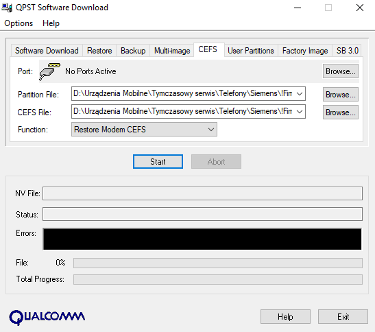

    Uruchom aplikację o nazwie: NV_EFS_Restore
    Podłącz SXG75 via USB do PC
    Wybierz właściwy port.
    Jeżeli nie możesz znaleźć odpowiedniego portu com poszukaj w menadżerze urządzeń w Portach COM i
    LPT czegoś w stylu: Siemens Diagnostics Interface i wybierz odpowiedni port.
    Pierwszym krokiem jest wgranie pustego EFS. Trwa to bardzo krótko. Rozpocznij więc proces "naprawy" klikając "Restore"
    Niektóre komunikaty będą wyświetlane i zostanie wyświetlony pasek postępu procesu.
    Po wgraniu telefon sam się resetuje i musimy poczekać na zakończenie procedury ponownego uruchomienia.
    Po restarcie telefon powinien pokazać logo siemensa a potem przełączyć się w “Factory test Mode”
    Jeżeli na wyświetlaczu widzimy komunikat "Factory test Mode" oznacza to, że wgranie "Empty Compact EFS" zakończyło się sukcesem.

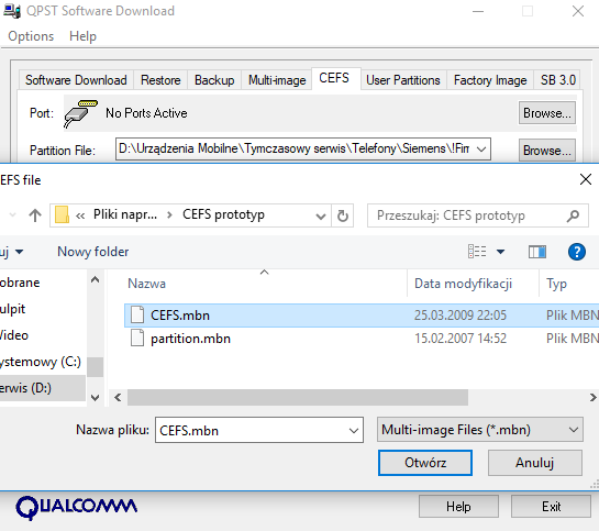

    Kolejny krok to przywracanie ustawień (Program używa pliku który utworzył sobie na początku
    aktualizacji która została przerwana, jego nazwa to nr IMEI telefonu i rozszerzenie brt. IMEI musi
    pasować do naprawianego telefonu. Jeżeli brak jest tego pliku program zaniecha naprawy. Istnieje duże
    prawdopodobieństwo że jeżeli stało się to podczas aktualizacji do ver 26 w katalogu w którym został
    zainstalowany pakiet aktualizujący powinien znajdować się właśnie ten plik (skopiuj go do katalogu z
    aktualizacją 22, tej z której obecnie korzystamy )
    Jeżeli jednak w jakiś sposób stało się tak że nie ma tego pliku ani tu ani tu nie panikuj. Zamieszczę plik
    który należy nazwać swoim numerem imei (numer znajduję się pod baterią) i będzie go można
    wykorzystać. W większości przypadków zadziała. Jeżeli jednak posiadasz swój plik to użyj go.
    Plik do pobrania to xxxxxxxxx.brt
    Zamiast X- w nazwie pliku wprowadź numer IMEI swojego telefonu.
    Po powrocie do programu "NV Items" proces będzie kontynuowany.

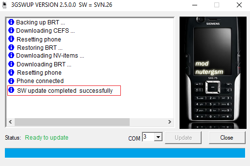

    Ostatni komunikat "NV and EFS restoring succeeded" kończy cały proces.
    W przypadku jakichkolwiek błędów lub nieoczekiwanych przerw, możesz po prostu powtórzyć cały proces.
    • xxxxxxxx_170.7z (6.03 KB) Musisz być zalogowany, aby pobrać ten załącznik.
    • W5V0_1433_3_SGLPK_009.05_ua-retail_22_0097.7z (39.96 MB) Musisz być zalogowany, aby pobrać ten załącznik.

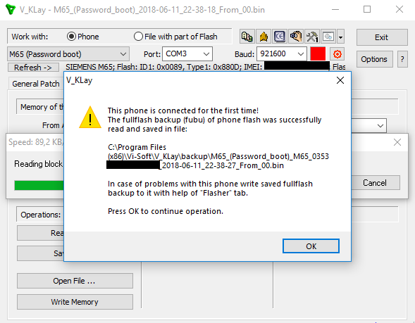

    Podłączamy wyłączony telefon do komputera
    Uruchamiamy V-Klay
    Ustawiamy odpowiednio nasz model telefonu (w nazwie powinien się znajdować nasz numer IMEI)port Com
    oraz prędkość 9w tym przypadku jest ona 230400 jeśli macie kable pod port COM powinno być 115200.
    Następnie przechodzimy do zakładki Flasher i klikamy na Zczytaj Pamięć.
    Program poprosi nas o krótkie wciśnięcie czerwonej słuchawki, co też zrobimy.
    V-Klay zacznie zgrywać FuBu. Zazwyczaj trwa to około godziny. W moim przypadku trwało to około 7 minut. Ostatecznie prędkość ustawiłem na 921600. Musimy mieć dobry kabel bo inaczej będą wyskakiwać błędy.
    Gdy program zakończy pracę poinformuje nas o tym. Zobaczymy komunikat: Pamięć zczytana
    prawidłowo, klikamy na OK.

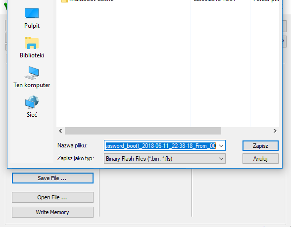

    Teraz wciskamy przycisk Zapisz Plik... i wybieramy miejsce dla naszego FuBu.
    Klikamy na Zapisz i gotowe. Plik zostanie zapisany w wybranym przez nas miejscu

    Wgrywanie i usuwanie Patcha programem V-klay
    Wgrywanie Patcha
    Uruchamiamy V-Klay
    Podłączamy wyłączony telefon za pomocą kabla serwisowego
    Wybieramy odpowiednio:
    Z menu rozwijanego wybierz model telefonu
    Port: COM1, lub inny - zależy pod który podłączyłeś kabel
    Szybkość: 115200 (jeśli program nie będzie się komunikował z telefonem, możesz zmniejszyć
    szybkość) Ja ustawiłem prędkość 921600.
    Klikamy na przycisk Refresh
    Kiedy pojawi się taki komunikat:
    Wciskamy power w telefonie.

    Instalujemy swupa na komputerze.

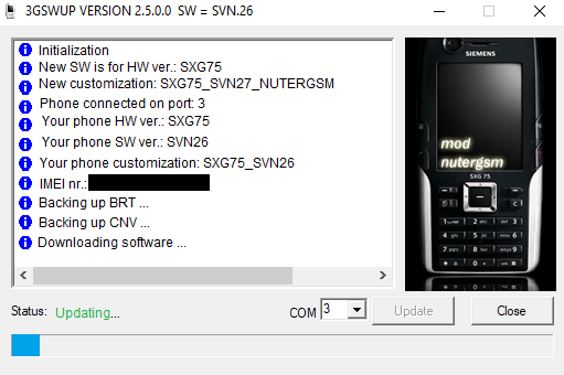

    Próba odpalenia w DM, jeśli się uda, mamy szczęście i wgrywamy swupa do telefonu, jeśli nie da się go uruchomić w DM, a telefon świeci ekranem na czarno i przez około minute sam się nie zresetuje i nie wyłączy to podłączamy go do komputera przewodem USB dca540 i gdy się świeci na czarno ekranik, to wciskamy tylko i wyłącznie klawisz #, trzymamy dopóki komputer nie wykryje telefonu (nie wiedzieć czemu ale ten zabieg powoduje wykrycie Tel. w trybie DM ) i wgrywamy swupa.

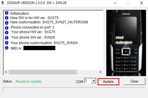

    Uruchamiamy plik 3GSwupFU2 lub 3GSwup_SXG75( zależnie od wersji posiadanego prototypa)
    Jeśli program wykrył nasz telefon to poinformuje nas o gotowości UPDATE softu, klikamy więc update.
    Rozpocznie się wgrywanie software w tym momencie nie można odpinać telefonu od kabla mimo parokrotnego restartowania się.
    Gdy ujrzymy komunikat SW UPDATE COMPLETED SUCCESSFULLY możemy zamknąć program i odłączyć nasz telefon.

    Wskazujemy nasz plik SXG75.qcn i klikamy otwórz.
    Teraz klikamy start i czekamy aż plik wgra się do telefonu.
    Gdy telefon się zrestartuje powinien się już normalnie uruchomić, jeśli się resetuje przy
    włożonej karcie sim, a działa ok. bez niej, to wtedy podłączamy go do kabla, i wgrywamy poprzez „software download” plik cefs, (w programie zakladka cefs).
    Wskazujemy plik partition.mbn
    Wskazujemy teraz plik CEFS.mbn
    Klikamy start i czekamy aż plik wgra się do telefonu.

    Pobieramy „swupa” pod swój model telefonu. Uruchamiamy program i klikamy w „Serial Config”
    Wybieramy port „com” i prędkość ustawiamy na „115200” lub wyższą jeśli mamy kabel pod „usb” i klikamy „ok”
    Swupa możemy wgrywać na włączonym lub wyłączonym telefonie. Gdy wgrywamy na włączonym telefonie to
    klikamy „Start”, telefon się wyłączy i zacznie wgrywać oprogramowanie. Natomiast jesli chcemy wgrywać na
    wyłączonym telefonie, to zaznaczamy obydwa „skipy”. Zobaczymy komunikat i klikamy „ok”
