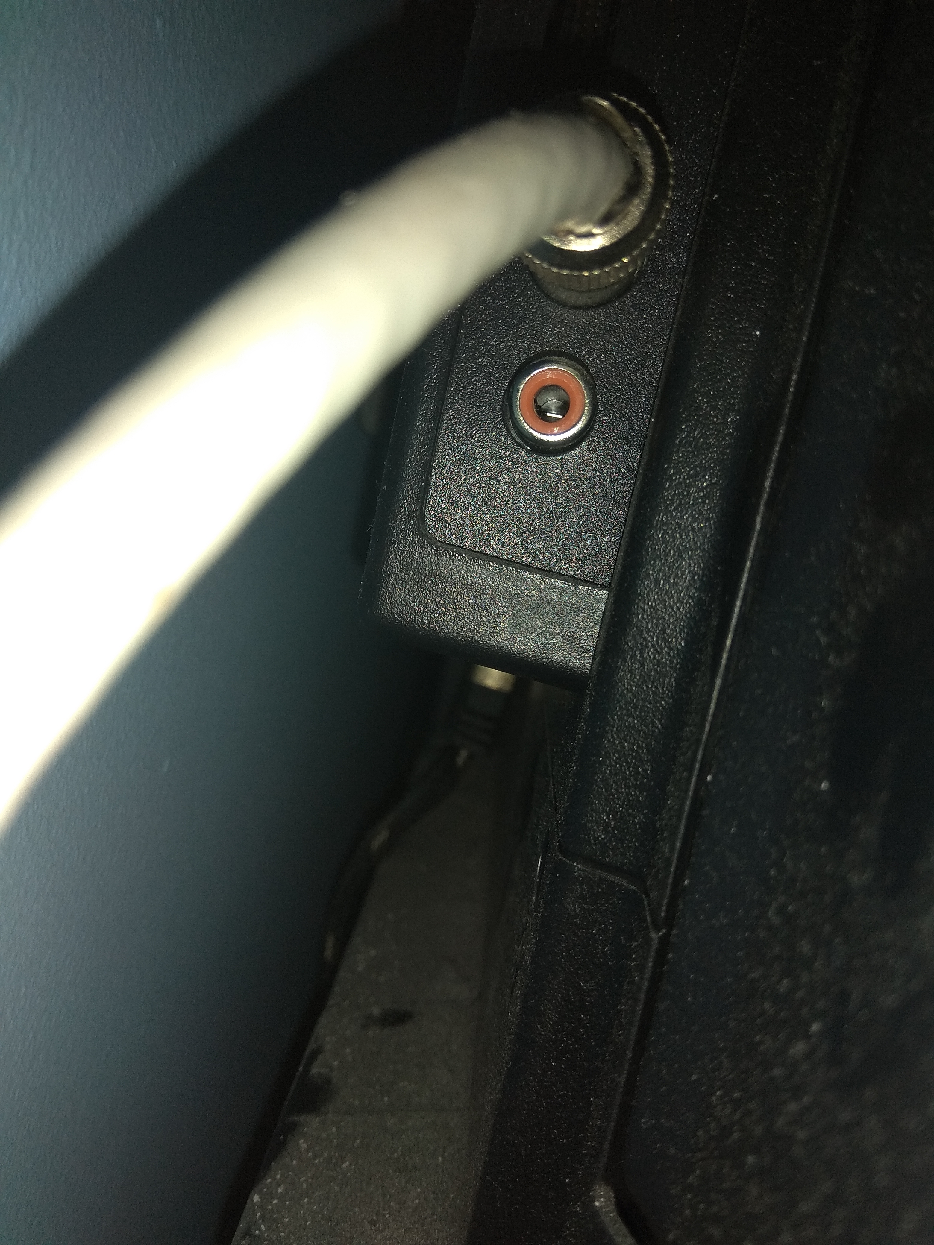

    Witam, mam w telewizorze wyjście spdif, jaki użyć konwerter, przejściówkę, aby podłączyć do niego zwykłego jacka z głośników komputerowych 2.1? Cały czas mi działało na wyjściu słuchawkowym, jednak przestało działać, syczy mocno,wiec szukam innych rozwiązań. Dziękuję za wskazówki.

    - SPDIF out w TV, a podłączanie głośników 2.1 z komputera - SPDIF out w TV, a podłączanie głośników 2.1 z komputera
    takie gniazdo mam w TV.
    Wyglada jak zwykły chinch, ale to jest na przewód optyczny Toslink?

    Wyjście sygnału cyfrowego Coaxial wygląda jak gniazdo chinch(RCA) a wyjście optyczne w dodatku jeśli odsłonimy zaślepkę gniazda Toslink zauważymy czerwone światło. Ten telewizor posiada wyjście Coaxial nie Toslink.
    https://pl.wikipedia.org/wiki/S/PDIF

    Zamówione wszystko :D zobaczymy jak to będzie działać :D jak będzie z tego jakość, bo na słuchawkowym już nie da rady dłużej. Dzięki za pomoc

    Zakupione, działa, aż miło.
