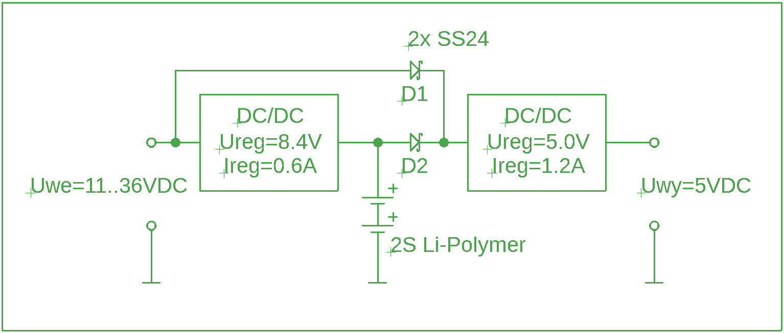

    Poszukuję schematu zasilacza buforowego albo przynajmniej ładowarki do dwóch akumulatorów Li-Polymer 703450 (3.7V, 1200mAh) połączonych szeregowo.
    Napięcie wejściowe o szerokim zakresie (zasilanie z akumulatora samochodowego 12V i 24V) od 10 do 36V, wyjście 5V 1.5A zasilające raspberry pi. Układ ma podtrzymać zasilanie powiedzmy do 10-15 minut

    Nie lepiej połączyć akumulatory równolegle? Zyskasz większą pojemność baterii-malinka dłużej będzie działać ;)

    Wolę na wyjściu dać przetwornicę step-down zamiast step-up. Druga sprawa, że z napięcia 4.2V musiałbym uzyskać 5V a to jest prawdopodobnie za mała różnica napięć wejścia i wyjścia przetwornicy

    Co myślicie o takim rozwiązaniu:
    Zasilacz buforowy z dwoma akumulatorami Li-Poly 3.6V (szeregowo)
    BAD PROJECT !!!

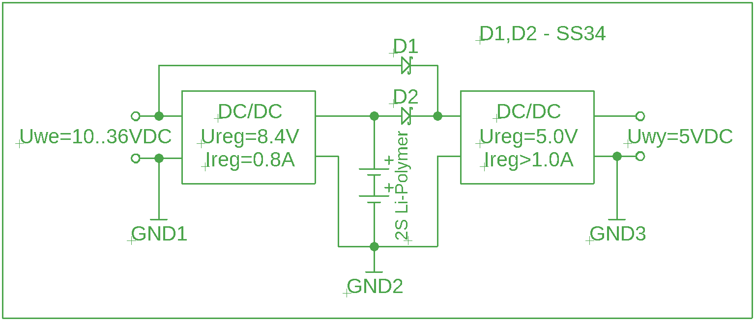

    To moje rozwiązanie nie działa ! Ireg to jest prąd graniczny i rzeczywiście utrzymuje go ale jednocześnie obniża ustawione napięcie na wyjściu.

    Prawdopodobnie jednak działa ale nie jakoś rewelacyjnie muszę jeszcze potestować. Po dokładniejszym przyjrzeniu się tym chińskim przetwornicom, które użyłem na chwilę obecną jest taka wersja jak na rysunku. Okazuje się że na WE i WY przetwornic jest inna masa przez co robi się problem. Obciążyłem wyjście DC/DC 5V rezystorem 5 omów przez co uzyskałem prąd na wyjściu prawie 1A. Niestety prąd ładowania akumulatorów spada wtedy jeżeli dobrze pamiętam do ok 0.35A przy rozładowanych akumulatorach (dla Ireg=0.8A - zwiększyłem maksymalny prąd ładowania). Jeżeli wyjście jest mniej obciążone to prąd ładowania akumulatorów jest odpowiednio większy.
    Może macie jakiś pomysł jak to poprawić i czy w ogóle to da się tak zmodyfikować układ by prąd ładowania rozładowanych akumulatorów był 0.8A bez względu na wartość obciążenia wyjścia DC/DC 5V.

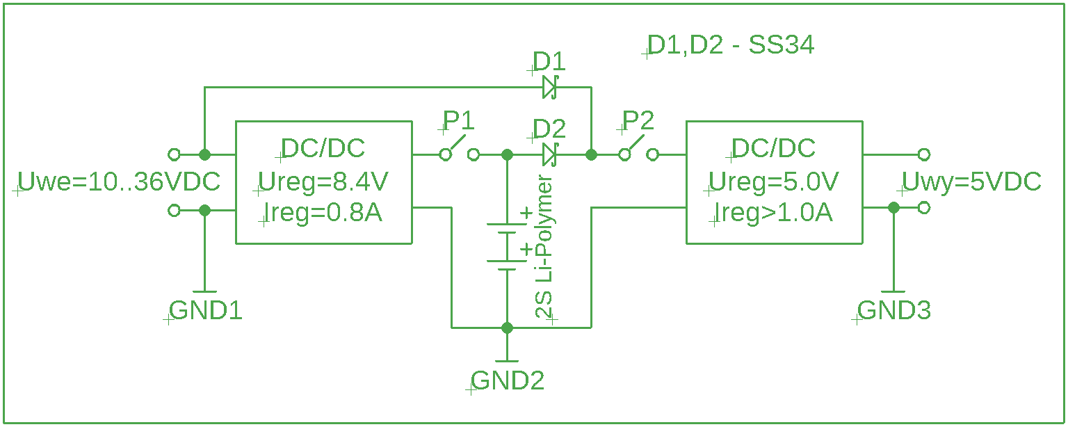

    Jakie tranzystory MOSFET zastosować w miejscach P1 i P2 najlepiej w obudowie SOT23-3 lub SOT23-6 ? Chciałbym aby można je wysterować bezpośrednio z mikrokontrolera zasilanego 5V oraz po której stronie mają być ich D (dren) i S (źródło) ? Może najlepszym rozwiązaniem byłby P-MOSFETy sterowane zerem z uC ?
