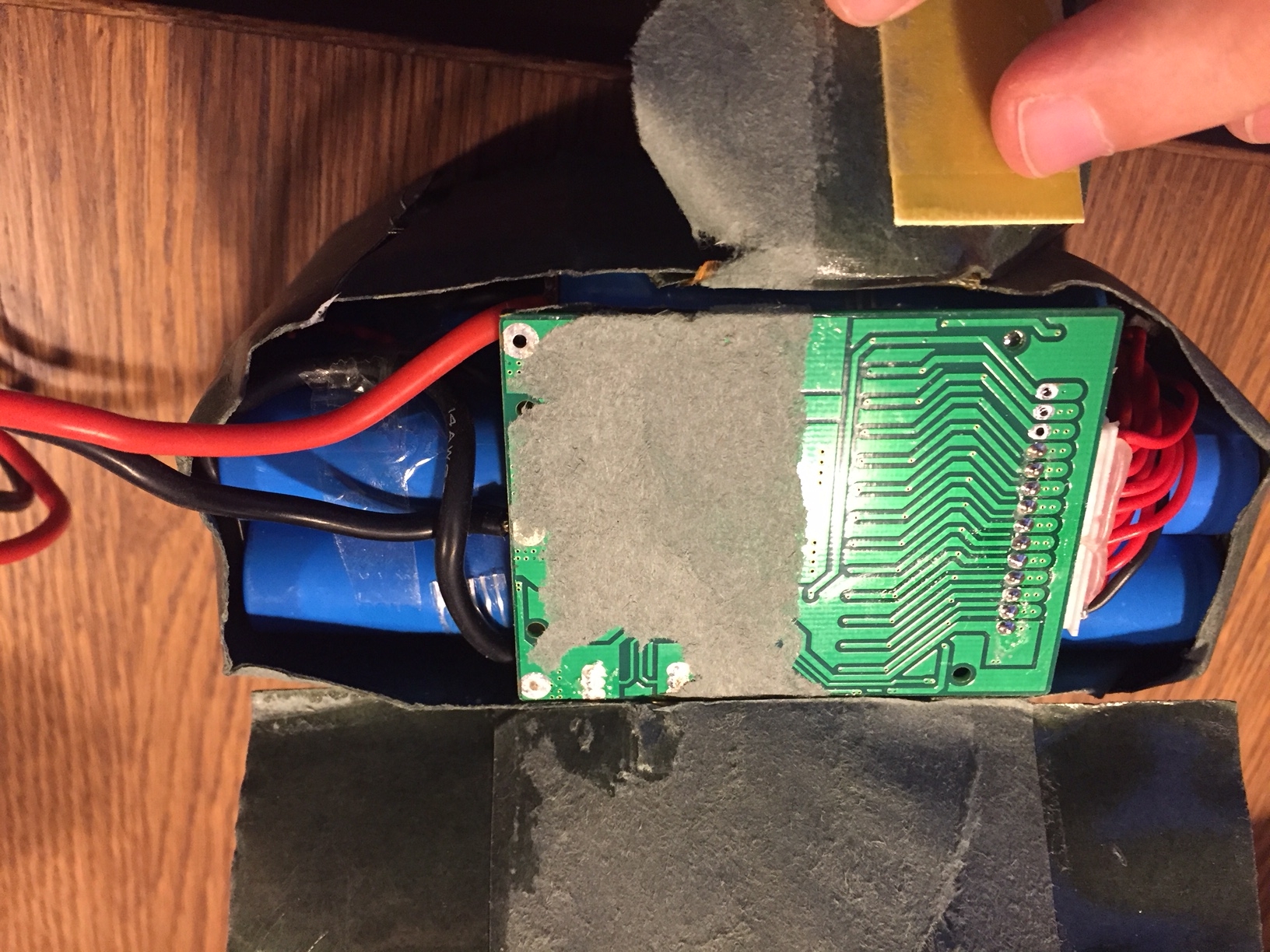

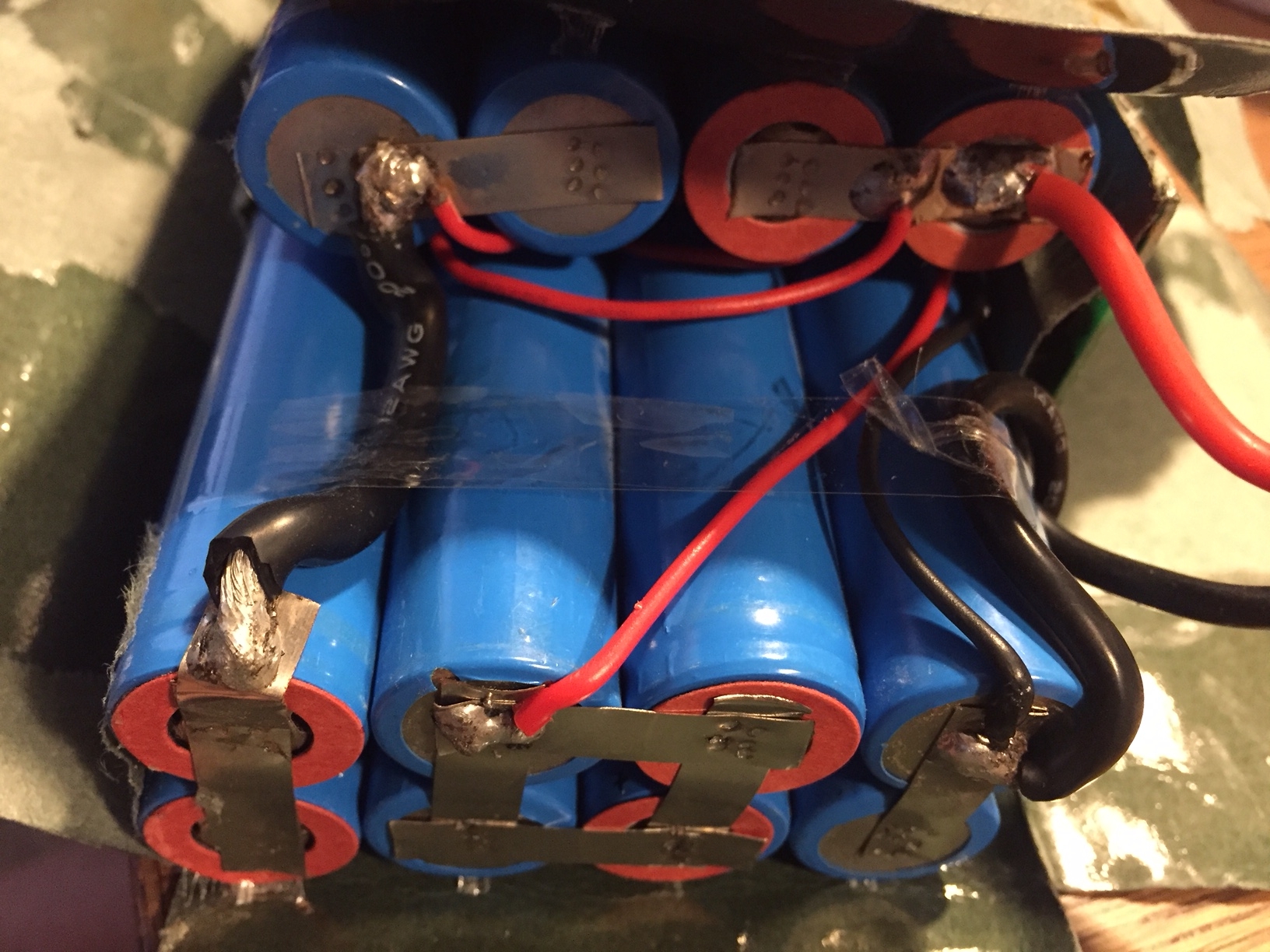

    posiadam taki pakiet zasilający (noname) bez opisu. Chciałbym je pakiet podładować zasilaczem do pakietów modelarskich, ale nie wiem jaki jest to układ Ni czy Li, oraz jakie ew. parametry ustawić. Baterii jest w pakiecie 20
    Czy ktoś mógłby mi pomóc określić jakiego typu są to baterie i ew. doradzić jakie bezpieczne parametry ładownia ustawić.
    Zdjęcia pakietu
    Jak rozpoznać typ baterii w pakiecie noname i ustawić parametry ładowania?

    Witam. Ze zdjęć widać że to pakiet Li-ion 2P10S. Czy są na tych ogniwach jakieś oznaczenia?
    Raczej 2P6S
  • #4 17283710
    bartek883
    Posty: 70
    Pomógł: 22
    Ocena: 11
    TomTech napisał:
    Raczej 2P6S
    A to z jakiego powodu? Widać na płytce balansera 11 wyprowadzeń (10 ogniw), a autor napisał że ogniw jest 20.

    samych cell jest 20 (2 rzędy po 8 oraz jeden rząd po 4 - jak na drugim zdjęciu).
    Oznaczeń niestety nie ma. Myślicie że może być coś pod niebieskim pokryciem?

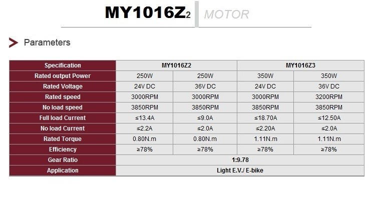

    Myślicie, że da radę zasilić taki silnik https://www.aliexpress.com/item/-/32880928082...pm=a2g0s.13010208.99999999.271.7df53c00hPrxCx (będzie zasilany samochodzik dla dziecka)
    Jeśli tak to lepiej wybrać 24V czy 36v?

    Napięcie nominalne tego pakietu to około 37v, także silnik na 36v. Nie jestem pewien tylko czy akumulatory to wytrzymają, niema żadnych danych o ich prądzie maksymalnym (silnik 350w pobierze przy ruszaniu pewnie trochę więcej niż 10A).

    @bartek883 z parametrów wynika ze 350w (36V) pobiera 12A. Sądzisz, że sensowniej wziąć 250W (36V) , bo on ma 9A ?

    Jeżeli taka moc Ci odpowiada, to nie widzę problemu.
