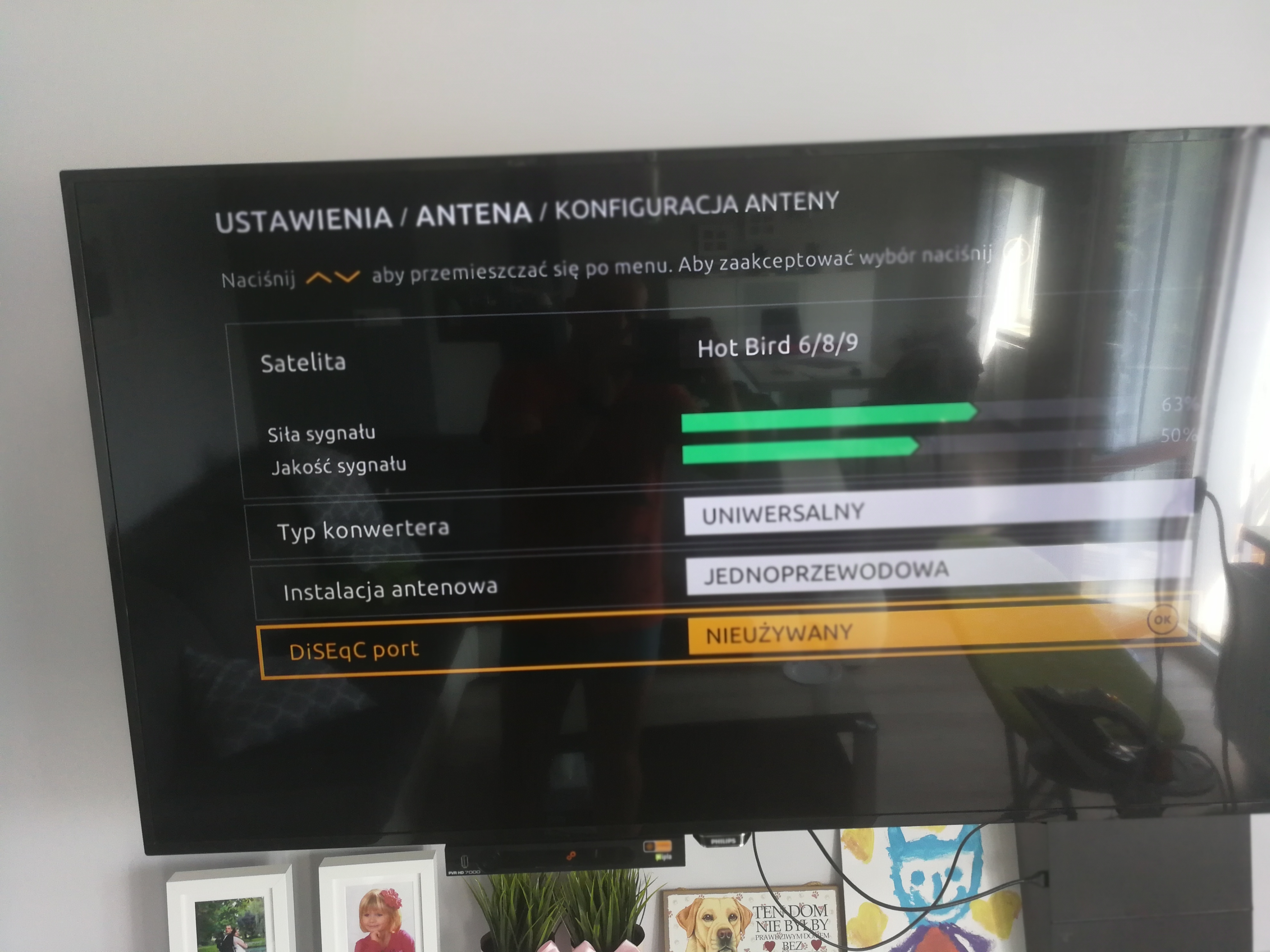

    Posiadam antenę 90. Konwerter satelitarny QUAD z sumatorem sygnału TV INVERTO 0,2dB
    Link
    Podczas oglądania teraz mistrzostw świata, na kanale TVP Sport HD co chwilę przycina mi obraz i nieda się oglądać.
    Sygnał wygląda tak:
    Zacinanie obrazu na TVP Sport HD z Cyfrowego Polsatu - antena 90, Inverto 0,2dBZacinanie obrazu na TVP Sport HD z Cyfrowego Polsatu - antena 90, Inverto 0,2dB
    Z konwertera mam jeden kabel do gniazdka (dolne wejście) na Cyfrowy Polsat, a drugi - prawe wejście na naziemną. Dodatkowo jeden kabel z konwertera idzie do innego dekodera jeszcze.

    Jak na 90-kę, to słabiutki ten sygnał (mimo to powinien pozwalać na w miarę stabilny odbiór). Na większości częstotliwości powinieneś mieć jakość 100% (MER 15 dB). Antena wymaga precyzyjnego ustawienia.

    Pokaż zdjęcie tej anteny z przodu. Przytrzymaj czerwony przycisk na pilocie aż pokaże się info o sile, jakości MER sygnału. To powie coś więcej.

    Mało. Trzeba najpierw poprawić sygnał a potem ew. szukać dalej.

    Czyli najpierw dokładnie ustawić antenę. Potem - w razie potrzeby - dalsze poszukiwanie przyczyny zakłóceń.
    Ja mam siłę ok. 80% , jakość 100% a MER 15dB na tym transponderze(11449). Czasza też Φ90 a konwerter Inverto..
    Na tym transponderze nie powinno być przycięć.
    Znam instalacje, że jakość jest na żółto a nie ma "przycięć".

    Kanał TVP Sport HD jest nadawany z częstotliwości 10.834 V. Z anteny 90 cm prawidłowo ustawionej, MER powinien być 15 dB a jakość 100%. Dla tych, którzy wątpią w takie możliwości, informacja: Na filmie w YT jest prezentowany pomiar właśnie z anteny Inverto 90 cm. Niska siła sygnału wskazuje na znaczne tłumienie sygnału w budynku lub źle ustawiona czasza. Może być również uszkodzony konwerter. Tak czy inaczej, w 90 % problem jest w jakości instalacji antenowej.
    Na początek odsuń maksymalne w uchwycie konwerter od czaszy anteny.
    Tak aby pomiędzy uchwytem, a białą częścią konwertera pozostało ~5 mm.
    Pomiar sygnału zrób na tym kanale na którym jest problem, a nie na dowolnym.
