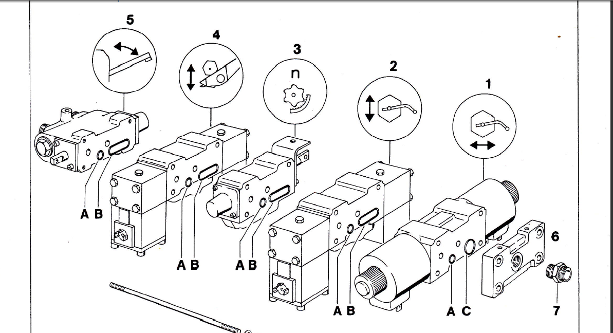

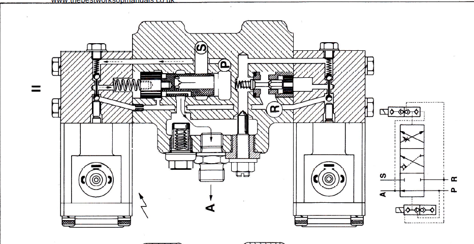

    Czy ktoś rozbierał te elektrozawory?W jednym oprócz tulejki dystansowej był jeszcze śrut i ten elektrozawór działa .Ale wyjąłem jeszcze z niego coś w postaci tulejki jakby z łożyska igiełkowego. Kombajn kupiony był w tym roku i poprzedni właściciel mówił że to już od dawna nie działa . Czy może ma ktoś schemat elektryki tych elektrozaworów bo tez nie działa lub schemat hydrauliczny ?

    Cewki są w porządku . Tylko rozebrałem sekcje i coś mi nie pasuje .Mam tłoczek i w tłoczku mam gwint i mam jeszcze drugi tłoczek w nim tez jest gwint . I teraz pytanie cy te dwa tłoczki powinny być ze sobą połączone śrubą ?Ktoś to może rozbierał wieczorem dam foto.

    Okej po rozebraniu i wyczyszczeniu części nr 8 z rysunku podnoszenie hedra
    problem ustąpił . Zapchany był brudem .
