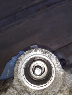

    Witam. Regeneruje tylni zaciski hamulcowy od seata...udałem się na warsztat aby wyciągnęli pierścień segera...Nie dał rady podejść szczypce za grube przeznaczone do zaciskow . Czy muszą być jeszcze inne??Wrzucam foto... da się wciągnąć ten seger??

    Zamawiałem kilka razy różne te niby specjalne szczypce i żadne się nie nadawały, wszystko za grube przy średnicy tłoczka 36mm i 38mm.
    Nie miałem problemu z grubością tych szczypiec,przed ściśnięciem segera trzeba odpuścić/docisnąć sprężynę żeby koszyk nie naciskał na seger. Do tego celu zrobiłem sobie specjalny ścisk ze śruby i blachy z klocka hamulcowego, po tym zabiegu nawet gówniane chinole za 35zeta wyjmują segery bez najmniejszego problemu, wcześniej połamałem ich kilkanaście, w tym kilka jonswejów czy bety za blisko stówę.

    @milejow, chyba nie o takim typie zacisku piszesz. Bo w tym akurat koszyka nic nie naciska, problem jest tylko i wyłącznie ze zmieszczeniem tam szczypiec.
    Taki tam siedzi.
    Cały ten zespół mechanizmu ręcznego naciska poprzez koszyk na segera(między koszykiem a łożyskiem talerzowym jest sprężyna i to ona powoduje dociskanie koszyka do segera), dociśnięcie go poprzez nasadkę 11mmx1/4" luzuje nacisk na segera i o wiele łatwiej go wyjąć. Na zdjęciu pokazałeś chyba zespół mechanizmu ręcznego blokowany w zacisku przy pomocy wkręcanej śruby w korpus.
    Samoregulator blokowany segerem ma na obwodzie wystające blaszki które właśnie opierają się po zamontowaniu o seger, normalnie są powyżej gniazda segera i żeby to wszystko dokładnie zamontować, należy samoregulator ścisnąć w zacisku aż blaszki przesuną się poniżej poziomu gniazda segera. Podczas demontażu trzeba odpuścić nacisk na te blaszki aby łatwiej było wyjąć seger, wtedy też szczypce dłużej pożyją :D
    Blokowane śrubą to są w Bosch-owskich zaciskach, ten jest TRW.

    Ja się nie doktoryzuję, co jest w czym, jak mam segera to dociskam aby odpuścić nacisk i seger wyłazi bez szemrania. Możliwe, że większość szczypiec jest za gruba do tych zacisków ja nie miałem z tym problemów, ludzie piszą o problemach z wyjęciem segera, miałem to samo i mam na to lekarstwo-opis parę postów wyżej.

    Seger wyjęty oring wymieniony..więcej problemu było z jego włożeniem...
