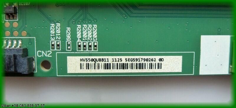

    Pomiary na T-con
    BN95-01938A/ płytka pcb: BN41-02297A
    dla UE55JU6410UXXU z matryca CY-GJ055HGLV1H/* CY-TJ055HGLV2H
    Samsung ue55ju6800wxxh zaciemniony obraz, nie świeci część. Samsung ue55ju6800wxxh zaciemniony obraz, nie świeci część.
    Lub napisz swoją wer. T-con+ matryca.

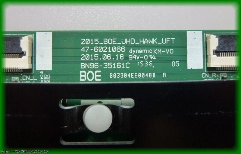

    T-con to: BN96-35161C
    Matryca niestety nie wiem jaka.
  • #6 19181934
    lisek
    Serwisant RTV
    Posty: 39977
    Pomógł: 6350
    Ocena: 6880
    BN96-35161C 2015_BOE_HAWK_UFT 47-6021066 T-Con Board For Samsung 55"
    - np. matryca CY-TJ055HGEV2H
    *seria JU6xxx/ JU72xx
    * opis z białego stickera mówi pod jaką matrycę (eprom 25Q32)
    np. 55 UN55JS700x
    Samsung ue55ju6800wxxh zaciemniony obraz, nie świeci część. Samsung ue55ju6800wxxh zaciemniony obraz, nie świeci część. Samsung ue55ju6800wxxh zaciemniony obraz, nie świeci część. Samsung ue55ju6800wxxh zaciemniony obraz, nie świeci część.
    Pomiary w pkt. opisanych
    VGH, VHAVDD, ...

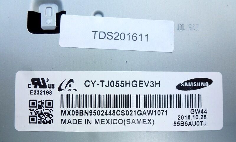

    Matryca: CY-TJ055HGEV2H

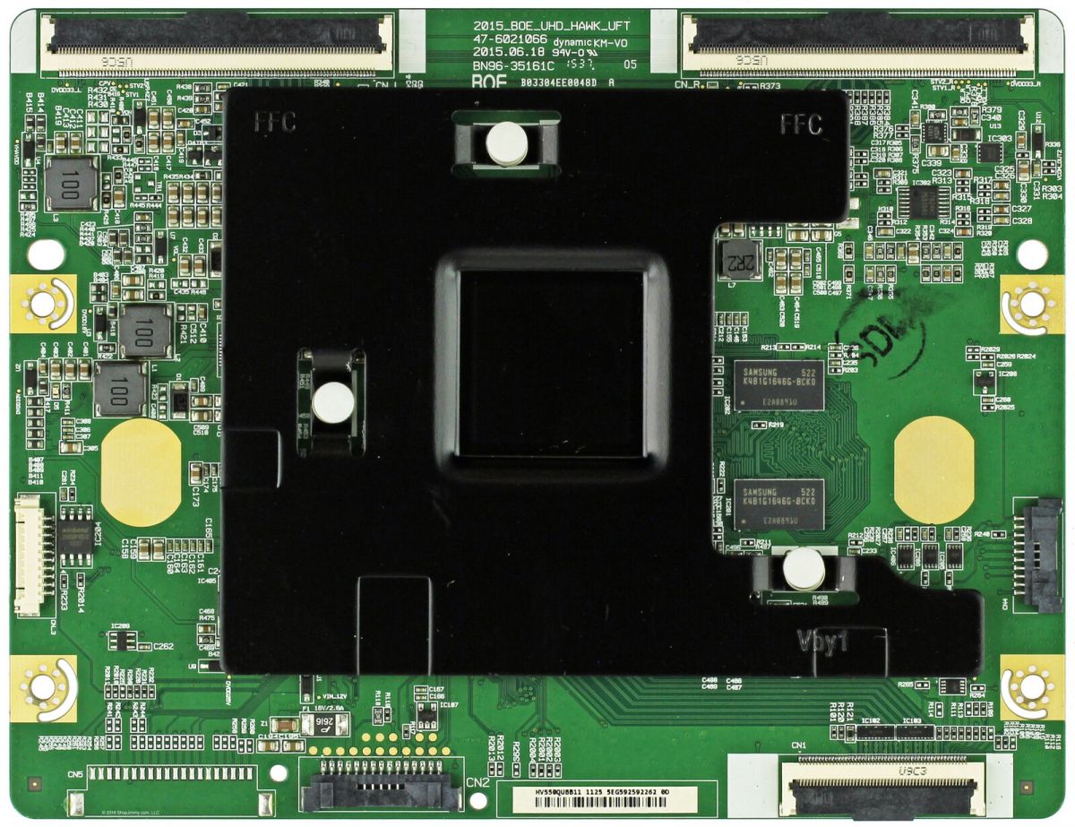

    Lewa strona T-con .. i
    - zdejmij blachę
  • #9 19181997
    zawil13
    Posty: 183
    Ocena: 10
    Wygląda, że brak VHAVDD lewego i prawego - 0V, tego drugiego szukam :)
    Niestety nie znalazłem, może ma jakieś inne oznaczenie?

    Pomierzyłem na T-con co się dało:
    (z góry przepraszam za błędy, dodatkowo nie znam profesjonalnej obsługi oscyloskopu, którym mierzyłem)
    VCOM_OUT2 - 50mV
    VGL_L - 0,4V
    VON_L - 0,176V
    CPV_R - 1,46V
    OE_R - 1,8V
    STV1_R - 2,09V
    STV2_R - 2,23V
    DVDD18_R - 1,82V
    RVHAVDD - 92mV
    RAVDD_S - 90mV
    VIN_12V - 12,7V
    DVDD33V - 3,42V
    LAVDD_S - 90mV
    LVHAVDD - 20mV
    DVDD16V - 1,77V
    VAVDD - skacze niziutka wartość
    CPV - 2,43V
    STV1 - 0,4V
    STV2 - 0,2V
    OE - 2,9V
    DVDD33V_L - 3,48V
    VHAVDD - 30mV
    VON - 0,19V
    DVDD25V - 2,54V
  • #11 19187896
    zawil13
    Posty: 183
    Ocena: 10
    Po wypięciu prawej taśmy T-con -> matryca (patrząc od tyłu), moduł T-con ożył, zapaliła się druga niebieska dioda (dotychczas świeciła tylko jedna) i pojawiło się m.in. napięcie VCOM_OUT2 - 7,2V oraz połowa obrazu obsługiwana przez drugą wpiętą taśmę.
    Domyślam się, że jest gdzieś zwarcie, póki co sprawdziłem kondensatory na tej prawej listwie matrycy na zwarcie i wyglądają ok. Nie wiem czy to ma znaczenie, ale jak są wpięte obie taśmy, to w tej części matrycy jest mała niebieskawa plamka (nie wiem czy ona była przed moją naprawą podświetlenia). Jak wypnę taśmę i ta część robi się biała, to nie ma w tym miejscu żadnego śladu.
    Gdzie szukać uszkodzenia, co powinienem jeszcze zmierzyć?
