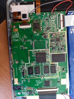

    koszalek
    Posty: 157
    Bitmore Tab 1040 nie uruchamia się - potrzebny firmware, płyta mid1005-k-main ver1.5
    tak wygląda płyta
  • #5 17311669
    gradek83
    Posty: 9093
    Pomógł: 929
    Ocena: 2091
    Próbowałeś wejść w tryb recovery mode i przeprowadzić opcje wipe i reboot ?
    A zdjęcie miało być wyraźne a jest poruszone popraw bo nic tam nie da się odczytać.

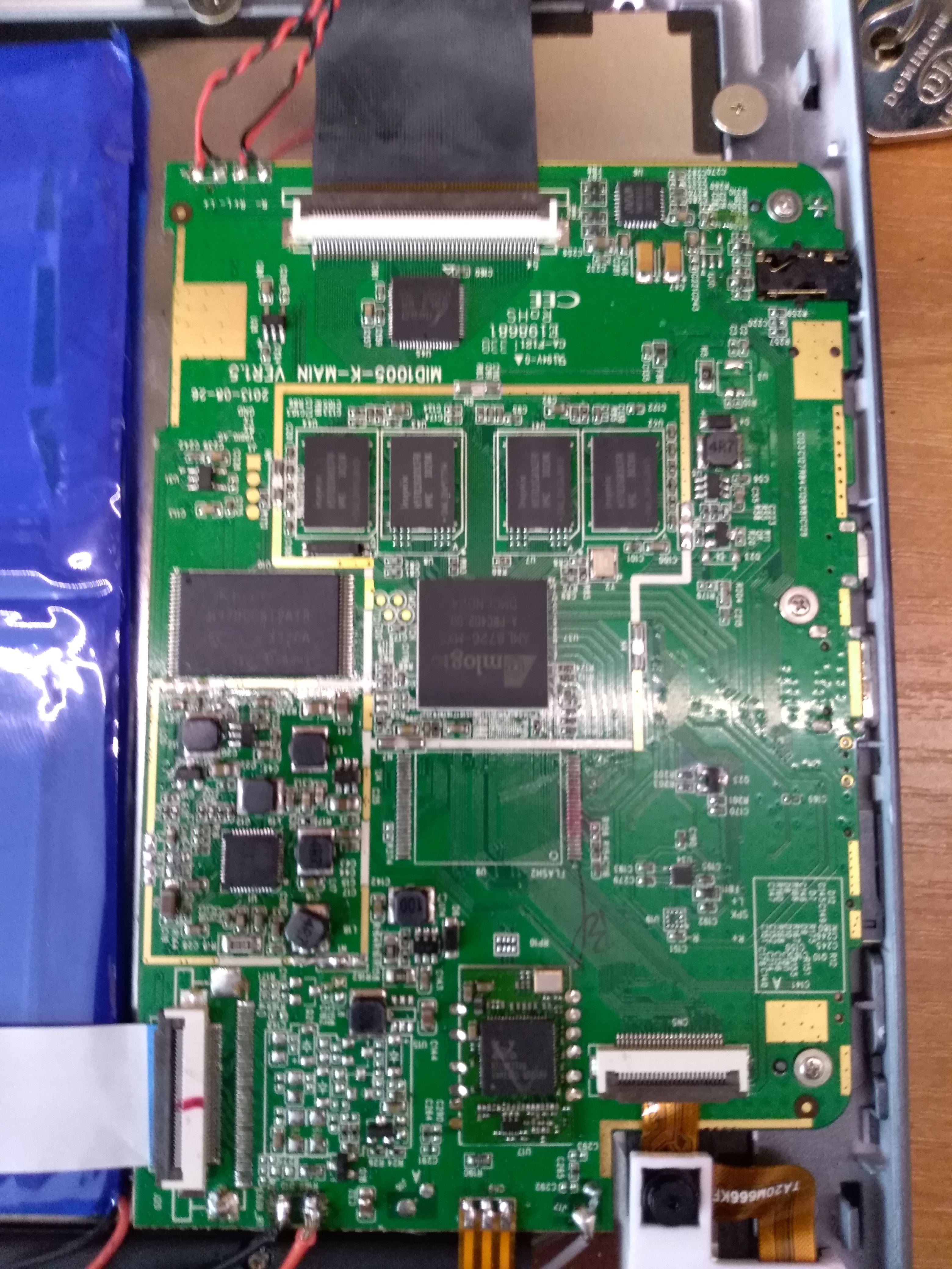

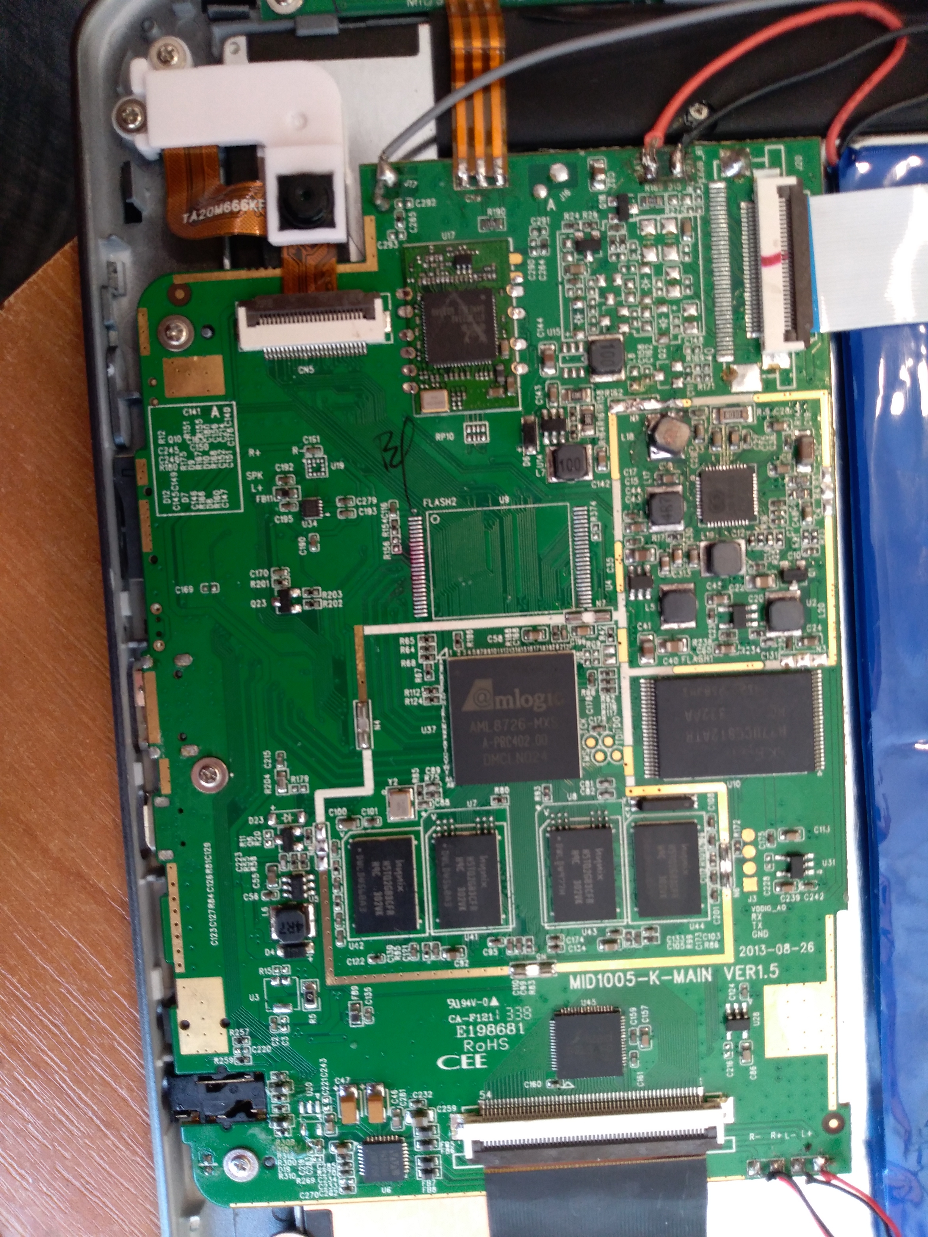

  • #6 17312019
    koszalek
    Posty: 157
    recowery idzie ale i tak staje na logo

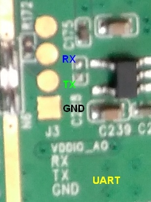

  • #7 17312261
    gradek83
    Posty: 9093
    Pomógł: 929
    Ocena: 2091
    Masz tam UART możesz się podpiąć przez adapter i w terminalu sprawdzić na czym się zatrzymuje ładowanie systemu. Albo szukać oryginalnego firmware lub jakiegoś zamiennika... tak się zastanawiam czy czasem od Manty MID1005T by nie spasował firmware. Niby też na amlogic jest.
