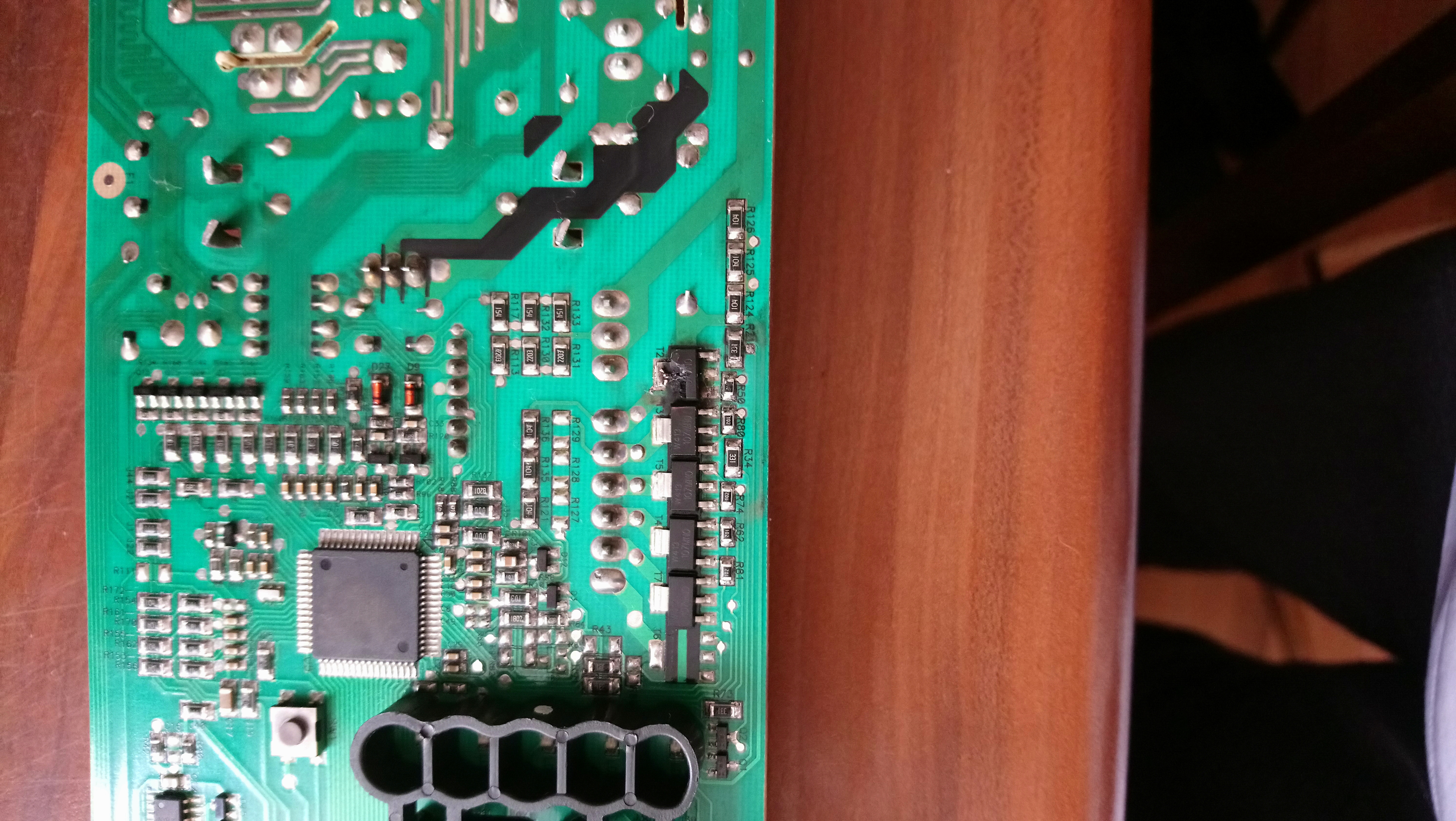

    Witam problem polega na uszkodzonych dwóch rezystorach SMD, jeden R50 jest nie do odczytania, a drugi R21 również pokazuje błędna wartość. Proszę o pomoc, może ktoś ma schemat tego programatora, lub zna wartości tych elementów.

    Kolego to są rezystory sterujące bramką triaka T2 który jest pęknięty patrz po ścieżce bramki od sąsiadujących triaków i dojdziesz wartości elementów ADAM.

    Zuza 20 napisał:
    Wyszło mi, że R50 to 1K, a R21 to 330Ω. Jeśli się mylę proszę o poprawienie.
    Tak zgadza się co widać na foto, ale czy Wiesz, że blokada do wymiany. Jednak najgorsze to czy to wszystko przeżył procesor?

    Sprawdź jeszcze tranzystor Q1 w kolektorze którego jest R21, skoro padł R21 to jest duże prawdopodobieństwo że uszkodzony jest Q1.

    Faktycznie pominąłem ten tranzystor Q1, mój błąd.
    A czy orientujesz się może jaki tranzystor tam siedzi, lub jaki zamiennik wstawić, bo oznaczenie typu-1F W 44. nic mi nie mówi.

    Zuza 20 napisał:
    jaki tranzystor tam siedzi, lub jaki zamiennik wstawić, bo oznaczenie typu - 1FW (nic mi nie mówi).
    Proszę bardzo :D
