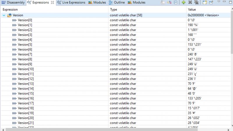

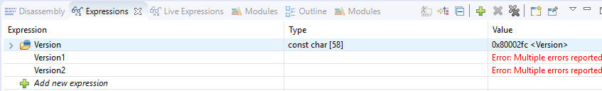

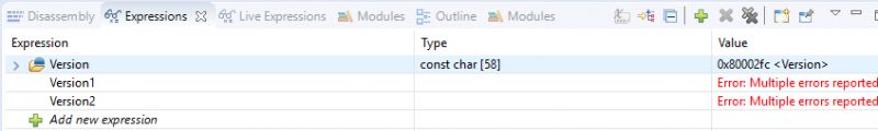

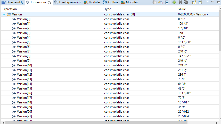

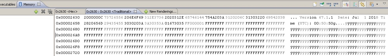

    z3planety napisał:
    I gdzie jest Twoja zmienna? : O to Ci chodziło?
    U mnie pod SW4STM32 identycznie debuger pokazuje takiego rodzaju śmieci.
    Ale jak się przypatrzeć to widać wyraźnie że błędnie lokalizuje tą zmienną w obszarze RAM (np. 0x20000070). Bierze adres stąd (output.map):
    .mySection 0x20000070 0x3b load address 0x08002634
    .mySection 0x20000070 0x3b Src/main.o
    A rzeczywisty adres widać obok. Czyli jakby zaczął tworzyć sekcję typu data i się rozmyślił.
    Ale zmienna o którą chodzi faktycznie istnieje w pamięci, bo jak w tym samym oknie podglądnie obszar FLASH to ją widać:
    [GCC] Linker usuwa zmienne z atrybutem "used"
    Tak że cel (umieszczenie zmiennej zainicjowanej jak potrzeba we FLASH) osiągnięty w pełni.
    A tym że jej nie widzi poprawnie debuger, zupełnie bym się nie przejmował (ciekawostka tylko), bo i dla programu ona nie istnieje, skoro nie ma do niej odwołania (po za tym usuniętym). A znowu gdyby miało istnieć normalne odwołanie z programu do niej, i debuger musiałby ją widzieć poprawnie, to znowu cały ten wątek byłby bezzasadny.
    z3planety napisał:
    Trafia tam gdzie trzeba, ale martwy kod dalej zostaje.
    Widzę to też u siebie. Ale nie jestem pewien czy akurat dotyczy tej zmiennej, bo jest tam konkretny adres w FLASH ale zupełnie nie ten, gdzie realnie siedzi ta zmienna.
    Jak tak patrzę na to teraz, to jednak nabieram coraz większego przekonania do Twojej koncepcji, by jednak grzebać w tym skrypcie linkera i nie dawać za bardzo GCC okazji do "swojego pomyślunku". Bo jak widać przy tym krótszym sposobie, trochę się gubi, choć niby sytuacja jest nie skomplikowana i w miarę jednoznaczna.
