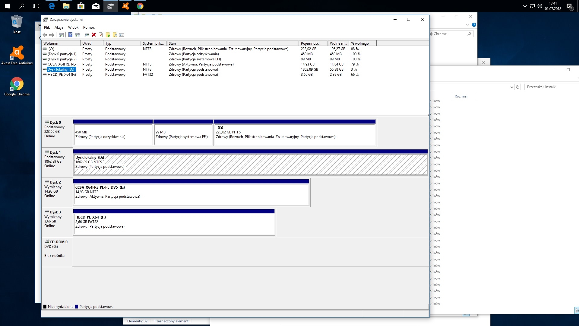

    Posiadam dwa dyski, systemowy SSD oraz HDD. Niestety system mi się wysypał i konieczny był format. Przy instalacji systemu wyświetla mi się bardzo dużo partycji podobnie jak w przypadku tego użytkownika:
    https://www.elektroda.pl/rtvforum/topic2905651.html
    Tzn zarówno na HDD jak i SSD mam partycje podstawowe, do tego na obu dyskach są puste partycje MSR, natomiast w przypadku dysku systemowego SSD mam jeszcze partycje system i odzyskiwanie. System chcę zainstalować na SSD zaś HDD ma pozostać nienaruszony.
    Teraz zastanawiam się co w takiej sytuacji zrobić - zostawić te wszystkie partycje w spokoju czy może usunąć albo sformatować? Czy np istniejąca partycja system lub odzyskiwanie nie będzie w jakiś sposób kolidowała z nową instalacją windowsa? Czy jeśli usunąłbym partycję MSR z HDD to czy by to nie wpłynęło destruktywnie na dane na tym dysku? W tamtym temacie użytkownik pytał czy można usunąć partycję systemową i padła odpowiedź że tak z tymże on chyba jeden fizyczny dysk miał i zastanawia mnie czy w mojej sytuacji również mogę to bezpiecznie usunąć. Póki co zainstalowałem windowsa bez ruszania niczego i żadnych problemów nie ma, no ale chciałbym mieć pewność.

    Chciałbym się dowiedzieć co mam z tymi partycjami zrobić, jak mówię, mam 4 dodatkowe partycje, dwie MSR (po jednej na dysk) oraz system i odzyskiwanie na dysku SSD na którym był stary system i na którym planuję go ponownie zainstalować (tzn już zainstalowałem ale jak coś to jestem gotowy zrobić to ponownie jeśli by się okazało że te partycje nie powinny były tam zostać), które z nich mogę usunąć/sformatować, czy w ogóle powinienem to zrobić i czy ma to jakieś znaczenie? Partycje MSR są chyba puste, zaś na systemowej oraz odzyskiwania coś się znajduje.

    Menadżer dysków ni wyświetla wszystkiego. Dyski 2 i 3 to pendrive.
    Dwa dyski, instalowanie windowsa na nowo, co zrobić z dodatkowymi partycjami?
    W oknie instalatora Windows wszystko wygląda tak jak an screenie w temacie do którego podlinkowałem za wyjątkiem rozmiarów.
    O ile mi wiadomo formatuje się partycje, a nie dyski wiec to chyba nic dziwnego.
    Najbardziej mi chodzi te partycje system oraz odzyskiwanie, czy jeśli je usunę, to one nie będą miały żadnego wpływu na dane zapisane na dysku HDD? Bo jeśli nie to dla świętego spokoju bym je usunął, raz że lubię porządek,d wa że nie wiem czy one się w jakiś sposób nie zepsuły w wyniku awarii windowsa.

    I jeśli usunę te 3 dodatkowe partycje z SSD (MSR, recovery, system) po czym ponownie zainstaluję windowsa na tej głównej partycji, to to nie będzie miało żadnego wpływu na dane zapisane na dysku HDD? Przepraszam jeśli to głupie pytanie, ale nie chcę czegoś zepsuć, żeby się nie okazało, że te partycje jakoś się komunikują czy coś i że jak usunę jedno to drugie przestanie działać i np stracę dane z HDD:p Już mi wystarczy, że mam ponad 800GB aplikacji do przeinstalowania.
    Jak tak w sumie teraz patrzę na screen z menadżera dysków to obie te partycje czyli system i recovery zdają się być puste, więc chyba je zostawię. No chyba, że ktoś napisze, że lepiej coś z nimi zrobić.

    Danych na HDD nie utracisz po instalacji windowsa na SSD, ale to jasne, że jeśli miałeś programy wpisane do rejestru na SSD i posiadające swoje katalogi robocze, biblioteki na SSD, a zainstalowane są na HDD, to mają prawo przestać działać.
