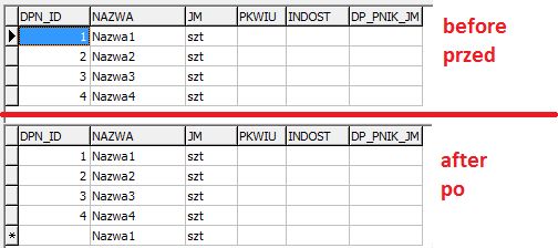

    Czy ktoś może wie (lub pamięta) jak z komponentów Delphi poskładać coś co pozwala na dodanie dużej ilości rekordów (z pliku, stringa, etc) do gotowej (stacjonarnej, na dysku) bazy danych?
    Baza danych ma gotową przewidywalną strukturę i prawidłowo wyświetla mi się w komponencie TDBGrid, ale nie chcę jej edytować ręcznie, tylko wstawić tam gotowe rekordy. Może jest jakaś funkcja która dodaje rekord z danymi, albo jakoś można wywalić zawartość tabeli do stringa i parsować, albo jakakolwiek metoda bezpośredniego dodawania pól?
    Mam bazę programu do fakturowania i potrzebuję zaimportować tam z KPiR dane. Nawiązuję tym samym do posta https://www.elektroda.pl/rtvforum/topic3383101-30.html#17319214
    Większość kodu dostępnego w sieci się albo nie kompiluje w ogóle, albo jest zapomniana, albo nie ma żadnych źródeł - rozumiem, że Paradox może być nieco zapomnianą technologią.

    Ostatnie pytanie - czy można edytować te wartości i np. ustawić że wartości nie są unikatowe?
    AdamFilipek napisał:
    Dasz radę sam coś napisac w c#\vb\vf?
    Nie wiem czy będzie to możliwe, ale jeśli dasz radę zerknąć w ten kod i podpowiedzieć o co kamon, będę wdzięczny.
    Utworzyłem z komponentów w Delphi 2005 (do tego mam dostęp i do niego znalazłem jakąś dokumentację odnośnie Paradox) TTable (nazwa: ParadoxTable), TDataSource (ParadoxDataSource) i TDBGrid, wszystko zbindowałem i wskazałem na poprawną bazę danych, po wykonaniu komendy
    Kod: Delphi
    Zaloguj się, aby zobaczyć kod
    w TDBGrid wszystko się poprawnie wyświetla. Mogę dodać ręcznie rekord, zapisuje się i tak dalej. Kiedy próbuję to wykonać maszynowo, dostaję za każdym razem komunikat
    Key violation.
    Index: DPN_UNQ
    przy czym takiej nazwy w nagłówku tabeli po prostu nie mam (pierwszy unikalna kolumna to DPN_ID).
    Po wyciągnięciu z jakiegoś zapomnianego forum kodu, dodałem na wszelki wypadek linijkę zawierającą przydzielenie unikatowego numeru (zresztą, bez tej linijki efekt jest ten sam):
    Kod: Delphi
    W efekcie jak na załączonym obrazku dodaje się rekord, nie dodaje się numer unikatowy a wszelkie próby potwierdzenia i akceptacji tego rekordu "ręcznie" wywołują wspomniany błąd Key violation i w żaden sposób nie mogę przypisać wartości do pierwszej zmiennej / kolumny.
    Baza danych Paradox - czy da się w Delphi dodać jednocześnie dużą ilość rekordów
    Jakaś podpowiedź?

    aField[0] := '5'; // Tę linijkę dodałem żeby sprawdzić czy to coś zmieni (nic oczywiście nie zmieniło) - nie zmieni bo aField to nie jest tabela w bazie tylko obiekt w pamięci, do którego pobierasz dane z bazy,
    Tutaj sprawdzaj po kolei każde pole jaką ma wartość:
    if (ParadoxTable.fields[i].CanModify) then // tu próbowałem także usunąć warunek, bez skutku
    ParadoxTable.fields[i].Value := aField[i];
    end;
    ParadoxTable.fields[i].Value - to jest pole w tabeli bazy danych, któremu przypisujesz wartość, może pomijaj pole DPN_ID warunkiem, jeśli tabela ma autoincrenment w polu DPN_ID, to możesz pomijać to pole przy zapisie, baza sama je uzupełni:

    OK, głównym problemem jest unikatowość rekordów, bo cała reszta idzie z automatu jak burza. Jeśli jakieś pole jest ustawione na unikatowe wartości a my takich nie dodajemy, to najprawdopodobniej jest główną przyczyną problemu z dodaniem rekordu.
    Zagrzebałem się w wielu różnych miejscach i wielu różnych forach - jesli nie zna się założonej struktury bazy Paradox, to jej nieprzystępność sprowadza się do tego, że trzeba ręcznie eksperymentować. W skrócie - pola w bazie danych mogą być unikatowe - zazwyczaj można je poznać po tym, że w edytorze albo podglądzie poprzez Excel-Access kolejne rekordy mają pola unikatowe; czasem warunek może dotyczyć dwóch i więcej pól na raz, a więc ogarnięcie czy dany rekord w danym miejscu pozwoli na unikatowość czy nie - jest czasem trudne i tym trudniejsze im baza danych jest większa.
    Nie udało mi się znaleźć jakiejś spójnej metody wyciągania z bazy informacji co i w jaki sposób ma być unikatowe; praca na starej bazie danych to metoda prób i błędów; u mnie po prostu sprawdzałem dodając najpierw wszystkie unikatowe wartości, a następnie różne kombinacje tego co można powtórzyć a co nie. Straszna robota. ;)
    Przydaje się oczywiście fragment kodu
    bo pomija od razu wartości które są autoinkrementowane i sam przydziela te wartości, niemniej sprawa jest nadal bez jednego rozwiązania. Temat zamykam, bo chyba nic więcej nie ma do dodania, bardzo dziękuję Panowie za pomoc, mi się udało zbudować to czego potrzebowałem. Jakby ktoś potrzebował, to spróbuję się podzielić doświadczeniem.
