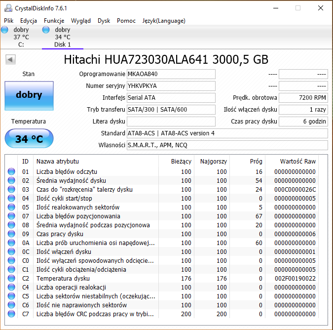

    szukam rozwiązania już pół dnia i nic nie mogę znaleźć, otóż problem jest taki, że kupiłem dziś nowy dysk 3TB i po podłączeniu nie mogę stworzyć partycji o całej jego pojemności. Dysk jest przekonwertowany do GPT.
    HDD 3TB - jak stworzyć z niego jedną 3TB partycję?CrystalDis..nfo.png (82.68 kB)Musisz być zalogowany, aby pobrać ten załącznik.
    Przy próbie utworzenia partycji o całej jego pojemności w programie EaseUS Partition Manager otrzymuję komunikat "Nastąpił błąd podczas zapisywania łańcuchów partycji na dysku."
    A przy próbie utworzenia za pomocą wbudowanego oprogramowania w systemie Windows otrzymuję "Parametr jest niepoprawny."
    Nie wiem co robić. Dodam, że jestem świeżo po formacie (Windows 10 Pro), a dysk będzie mi służył tylko i wyłącznie jako magazyn, gdyż system mam zainstalowany na osobnym dysku SSD, a ten 3TB chciałbym mieć na resztę plików, tylko zależy mi na tym, aby mieć cały ten dysk jako jedną partycję. Dysk jest nowy, aktualnie ma przepracowane dopiero kilka godzin.

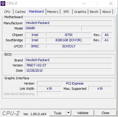

    Cześć. Podaj model płyty głównej do której ten dysk podłączasz.

    Cześć. Jest to stara płyta, BIOS jeszcze z 2010 (najnowszy), ale sam dysk też chyba najnowszy nie jest, jeśli dobrze myślę to napis "JUL-2012" na dysku oznacza datę produkcji, a 2 lata to nie jakaś duża różnica :/

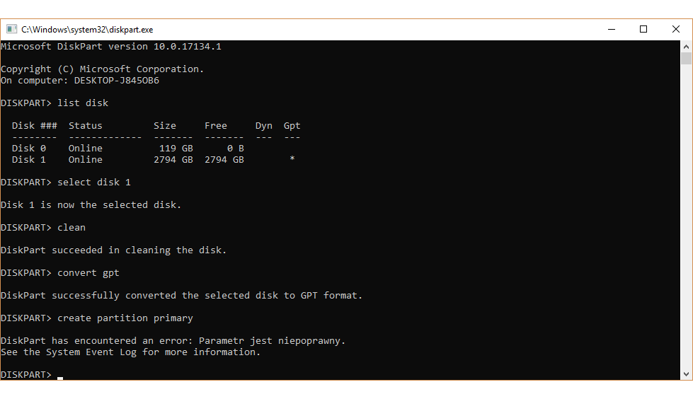

    To po clean, ale przed stworzeniem partycji zrób jeszcze raz convert gpt.
    Niestety też nie da rady, wyskakuje błąd.
    HDD 3TB - jak stworzyć z niego jedną 3TB partycję?diskpa..png (26.75 kB)Musisz być zalogowany, aby pobrać ten załącznik.

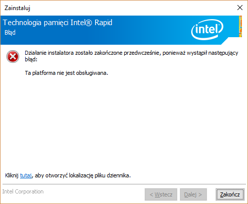

    Można spróbować te -
    https://downloadcenter.intel.com/download/251...apid-Storage-Technology-Intel-RST-RAID-Driver
    Wersja starsza od 10.1 generowała problemy z dużymi HDD.

    Wpierw usunąć tamte sterowniki Intela z menadżera urządzeń? jeśli tak, to które dokładnie, bo są dwa, czy może jednak od razu zainstalować jak jest i samo się podmieni?
    Spróbowałem zainstalować, ale niestety przy próbie uruchomienia instalacji otrzymuję komunikat, że platforma jest nieobsługiwana. :/

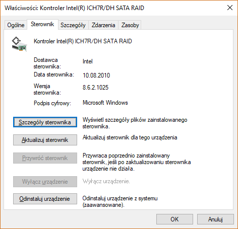

    Masz ICH7R w trybie RAID więc prawdopodobnie stary sterownik jest problemem (kliknij PPM na "Kontroler Intel(R) ICH7R/DH SATA RAID" i zobacz jaka wersja).
    Trzeba poszukać czegoś nowszego o takich ID:
    PCI\VEN_8086&DEV_27C3&CC_0104.DeviceDesc = "Intel(R) ICH7R/DH SATA RAID Controller"
    PCI\VEN_8086&DEV_27C1&CC_0106.DeviceDesc = "Intel(R) ICH7R/DH SATA AHCI Controller"
    Jak RAID niepotrzebny to w BIOSie płyty spróbuj przestawić tryb kontrolera SATA na AHCI,
    wg https://support.hp.com/ca-en/document/c00863004 masz chyba takie opcje do przetestowania:
    - Storage -> Storage Options -> SATA Emulation -> AHCI
    Przed zmianą sprawdź czy działa dyskowe WinRE co by Win sobie potrafił poprawki wprowadzić po zmianie trybu kontrolera.
    Przy AHCI wystarczy 'wbudowany' w Windows 10 sterownik storAHCI.

    Wersja sterownika to 8.6.2.1025
    HDD 3TB - jak stworzyć z niego jedną 3TB partycję?Intel.png (22.39 kB)Musisz być zalogowany, aby pobrać ten załącznik.
    Co do ustawień BIOSu to tak, mam tam takie opcje, ale w SATA Emulation ustawione mam "RAID+AHCI", więc samo AHCI spróbować? Czy może wpierw poszukać nowszego sterownika do aktualnego kontrolera? o ile istnieje.
