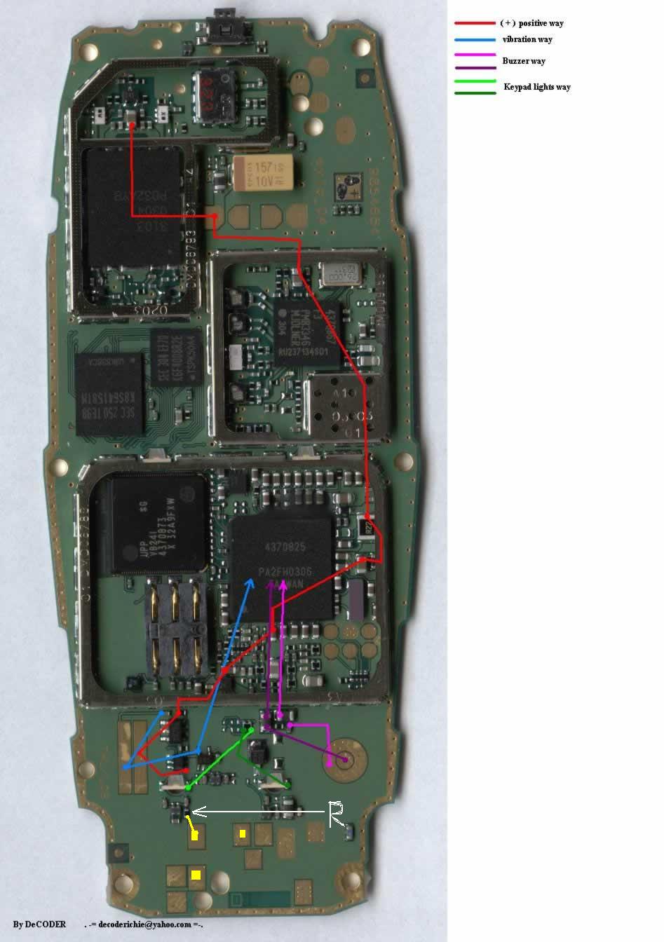

    witam jest telefon 3510i i jest objaw że nie słuchać rozmówcy głośniczek ok i chyba wiem w czym problem oto ze na wyświetlaczu pojawia sie ikona (zestawu słuchawkowego) i w tedy nie działa głośniczek czasami tej ikony nie ma to w tedy działa ok wymontowałam złącze i dale to samo i zresetowałem ustawienia fabryczne itd.. zestaw słuchawkowy nigdy nie był używany czy wgranie softu może pomóc albo macie jakieś domysły co może być przyczyna takiego zachowania....
    z góry dziękuje za wasze sugestie i pomoc

    a dlaczego nowy soft miał by pomóc-to HW.Sprawdz złącze i płytę w tej okolicy-czy nie ma wilgoci wymyj całość i wysusz.Nie mam teraz tej sztuki wiec dokładnie nie powiem ale zwróć uwagę na R (na sch R123=100k) i trzy pady(zółte) które zaznaczyłem-powinny być chyba zwarte czy rozwarte przez gniazdo...ustal to.Przez R123 podawany jest sygnał przełaczający micro...HEADINT na UEMa.
    Pozdrawiam...ftb

    nie wiem zupełnie jakie zastosowanie może tu mieć ostatnia solucja ..przecież to jest mikrofon i głośnik a tu chodzi o przełaczanie na mikrozestaw.

    Herbatnick zestaw się włącza jak jest brak zwarcia w gniezdzie.

    tak zgadza sie wymieilem całe zlacze i wszysko jest ok
