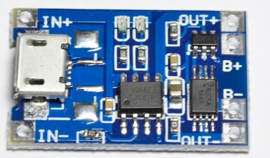

    Np. taka " Ładowarka ogniw Li-ION z TP4056 z zabezpieczeniem " za 2.4zł z allegro
    Moduł ładowarki akumulatorów Li-ION z zabezpieczeniem na układzie TP4056
    Metoda ładowania : liniowa
    Precyzja łądowania: 1,5 %
    Dioda czerwona - ładuje
    Dioda niebieska - naładowane
    Napięcie naładowania : 4,2 V
    Zabezpieczenie przeciw rozładowaniu poniżej 2,5V
    Złacze : MICRO USB
    Wymiary : 26 mm x 18 mm
