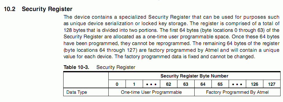

    Mam problem z zaprogramowaniem układu M25L6435E ze sprawnego odczytuję zawartość niby bez błędu wgrywam bez błędu do nowego i nie działa.
    Programator Xeltek 501S.
    w czym problem ?

    Można go skopiować ?
