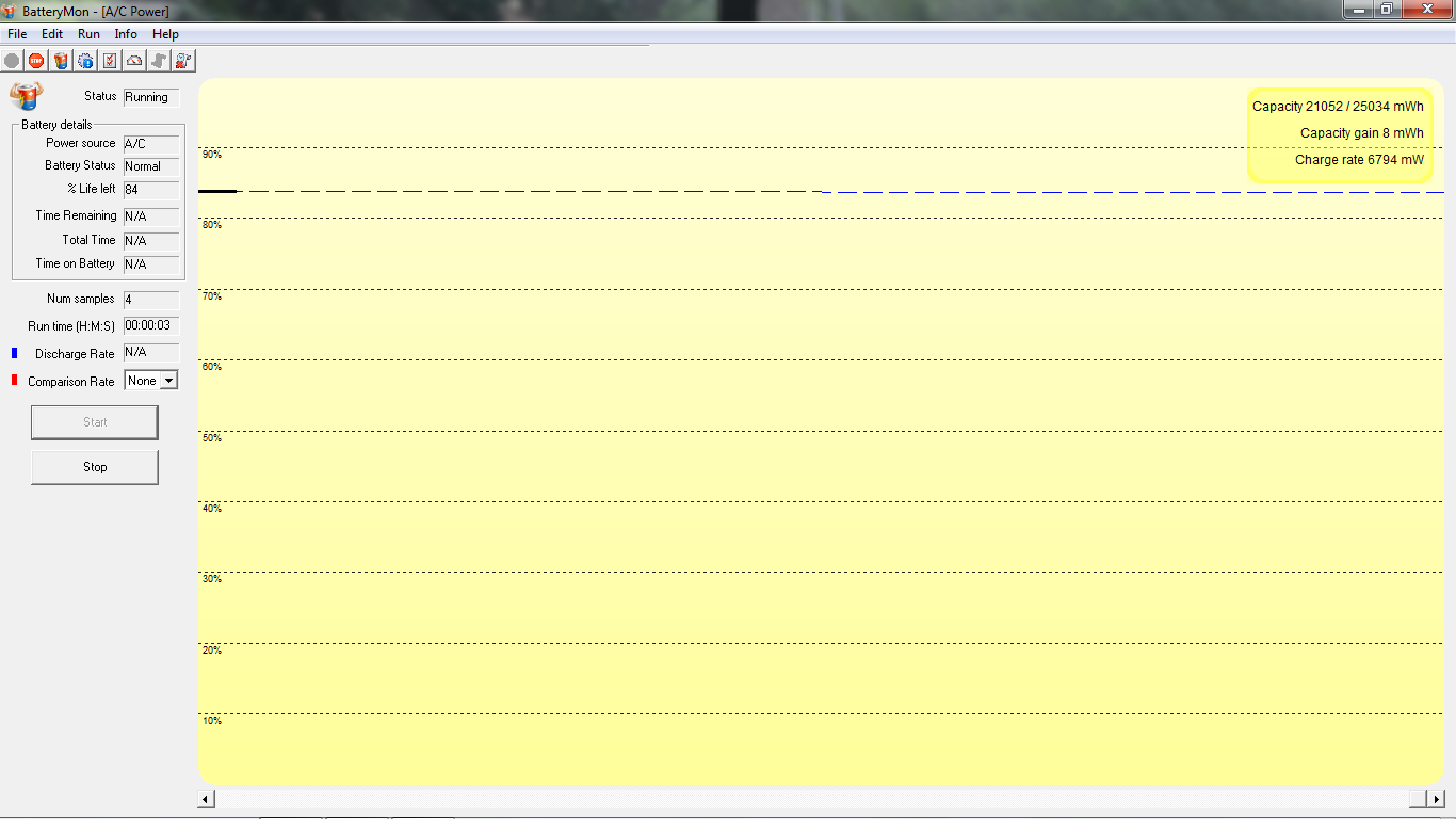

    Możesz zacząć od BatteryMon
    Pomogłem? Kup mi kawę.
  • #11 17346149
  • #12 17346179
    sk1977
    Spec od komputerów
    Posty: 8047
    Pomógł: 1326
    Ocena: 741
    Sprawdzić napięcie i stan baterii.

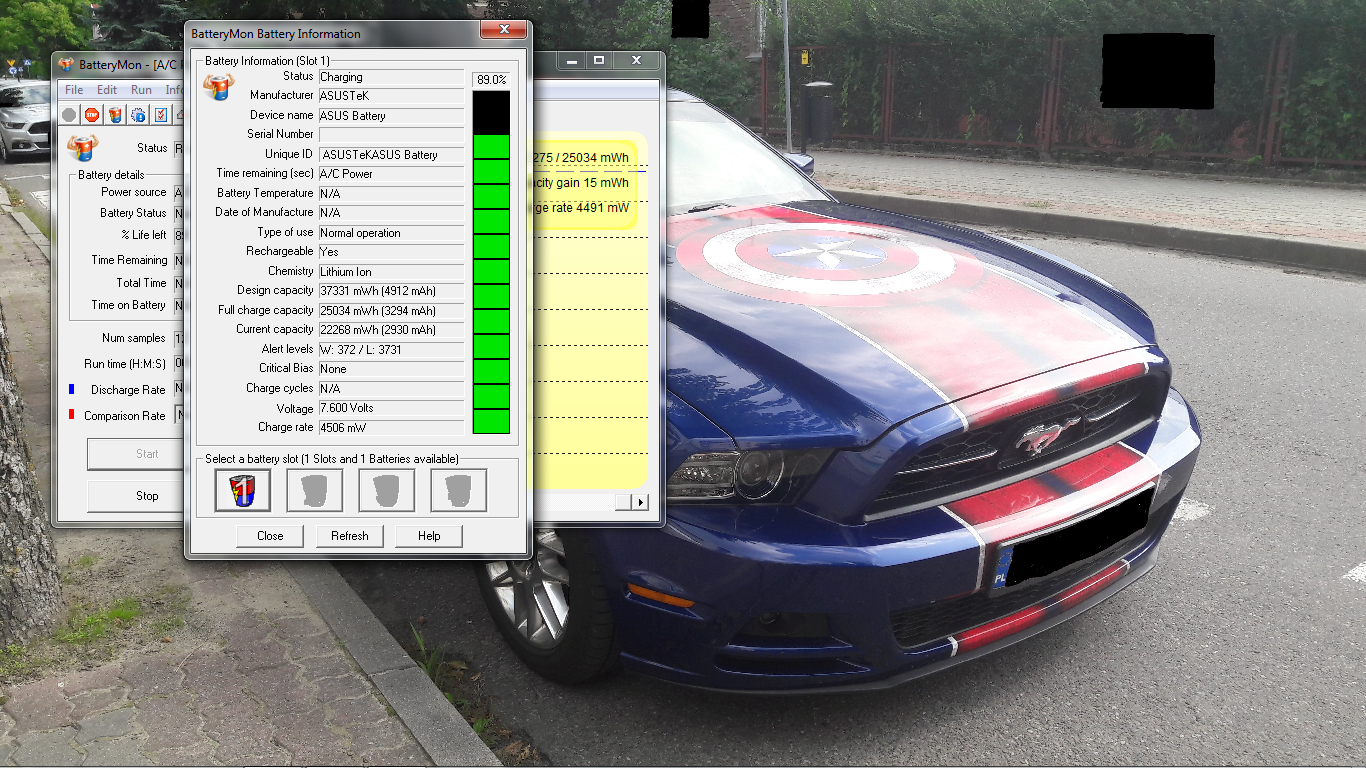

  • #14 17346248
    sk1977
    Spec od komputerów
    Posty: 8047
    Pomógł: 1326
    Ocena: 741
    Wrzuć screena z zakładki info.
  • #16 17346299
    sk1977
    Spec od komputerów
    Posty: 8047
    Pomógł: 1326
    Ocena: 741
    BatteryMon pokazuje 7,6V, oryginalna powinna mieć 7,5V lub 7,6V (sprawdź na baterii) co nie wykazuje problemu. Możesz dodatkowo zmierzyć rzeczywiste napięcie lub sprawdzić BatteryMon'em w czasie migania.
