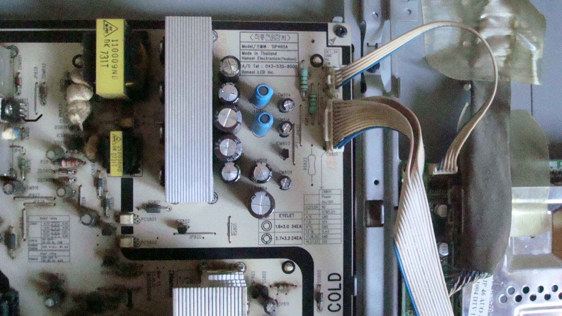

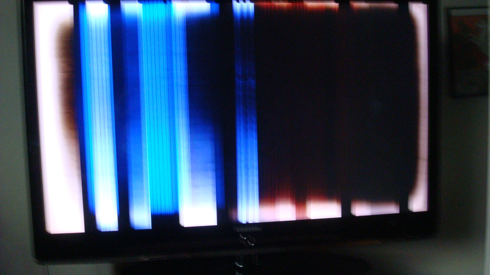

    Witam, mam problem z telewizorem, problem pojawił się się jakieś trzy tygodnie temu.

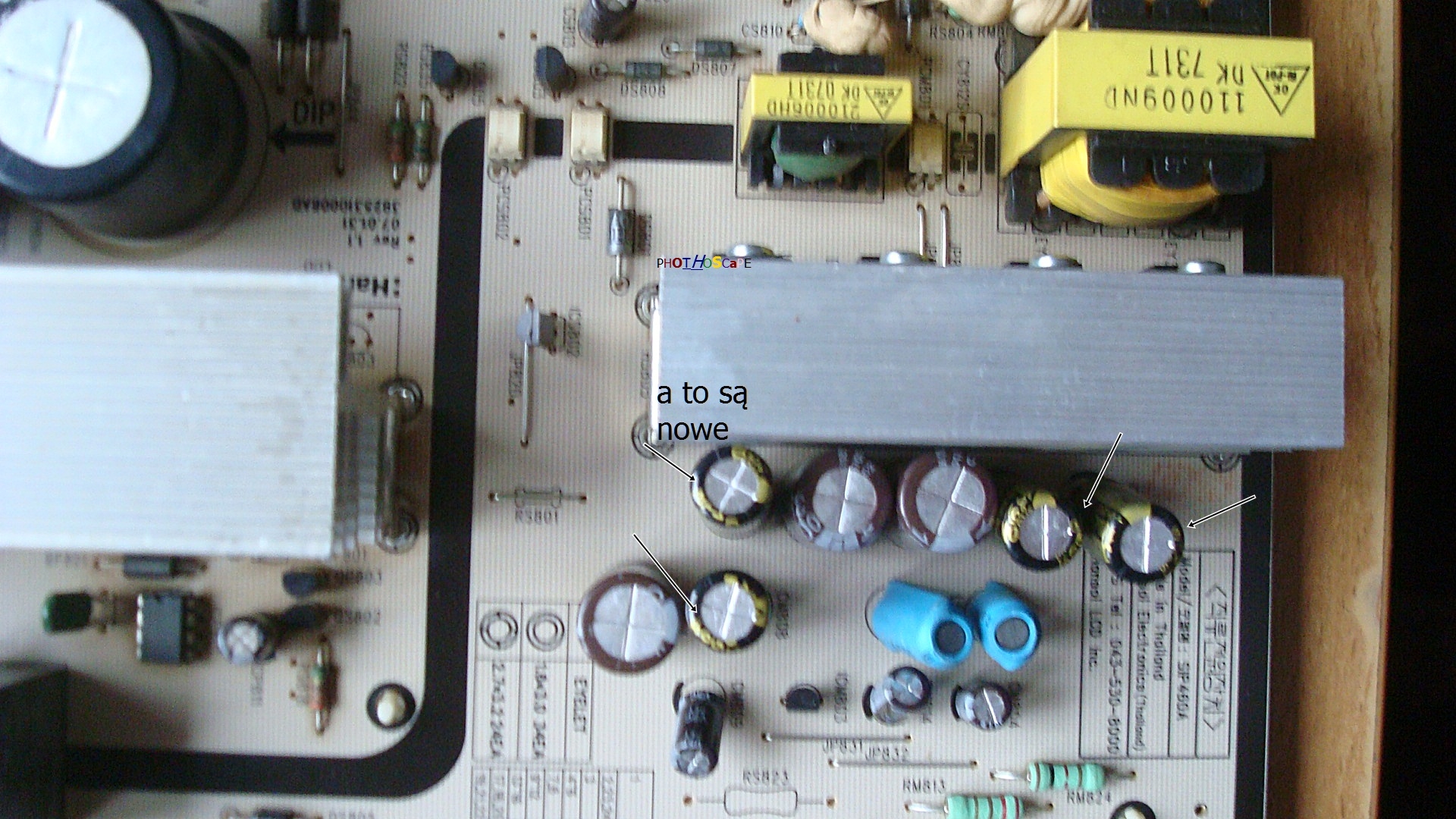

    Zaniknął obraz, pojawiające się pasy które zaraz się ściemniają (postaram się wrzucić fotki tej sytuacji). Gdzieś na stronie znalazłem poradę, żeby sprawdzić kondensatory. Wymieniłem 4 sztuki bo były spuchnięte (1000µF 25V 105°C) - telewizor grał tydzień i powtórka, brak obrazu.
    Sprawdziłem kondensatory, całe?
    Samsung LE46M87 - brak obrazu, tylko pionowe paski
    Zamieniłem je miejscami - telewizor grał, do dzisiaj - brak obrazu, paski, jest głos. Zaznaczam że jestem amatorem.

    przeciez jeszcze masz conajmniej 3 spuchniete tak widac na zdjeciu przynajmniej

    Wymień resztę kondensatorów.
    Samsung od lat jest znany, że kondensatory ustawia obok radiatora - celowe postarzanie sprzętu.
    Kondensator wysycha i jak ma działać?

    Tak zrobię wymienię resztę kondensatory zobaczymy co to pomorze .

    Kondensatory wymienione -nic się nie poprawiło nadal pasy .

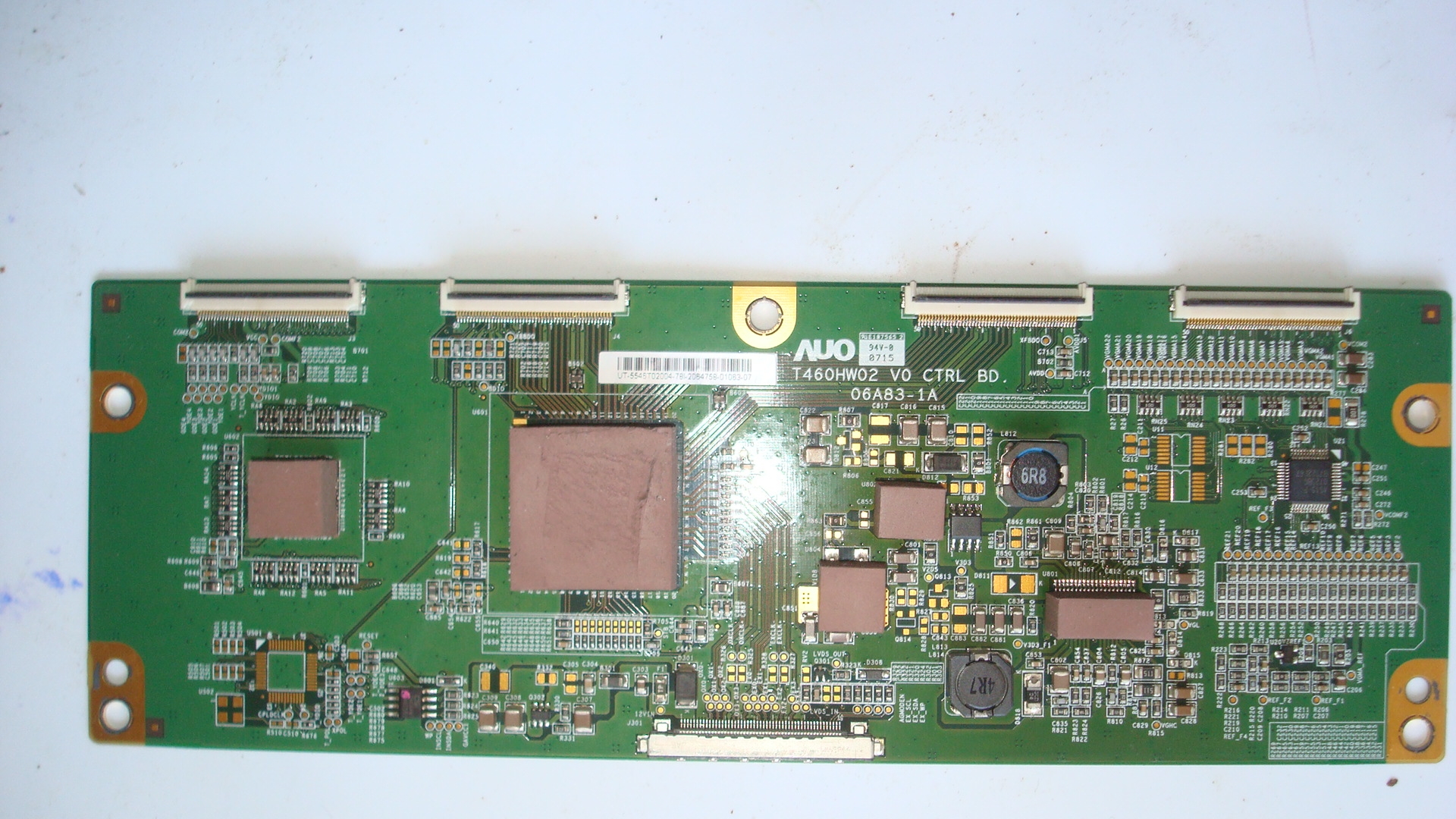

    To teraz pomiary na T-Con.

    wymontowałem T-COMA,na oko wszystko w porządku-co i jak sprawdzić .(szukałem na tubie ale nie bardzo jasno jak dla amatora ),jest w sprzedaży taki t-com(100ZŁ) ALE BRAK MI PEWNOŚCI ŻE TO JEST ZEPSUTE?Samsung LE46M87 - brak obrazu, tylko pionowe paski

    -Wymieniłem właśnie dziś Moduł logiki T-Con T460HW02 V0 i to samo,brak obraz jest tylko głos .

    Jeszcze raz powróciłem do starego inwertora ,przejrzałem ,
    i poprawiłem luty wymienionych kondensatorów.
    telewizor odżył,ale gra prawidłowo trzydzieści minut,i się wyłączył wrócił do pasów dźwięk jest
