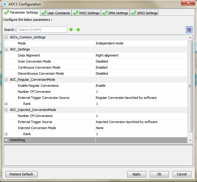

    WItam,
    uczę się ze strony Forbota obsługę DMA z ADC.
    UART z DMA działa mi prawidłowo, ale z ADC nie chce.
    W przykładzie w kursie Forbota użyty był procesor STM32F4, a ja mam na płytce STM32F1. Więc okna z ustawieniami w Cube się różnią i myślę, że coś źle odznaczyłem.
    Otóż w Cube ustawiłem tak:
    Nieprawidłowe działanie DMA z ADC w STM32F107 - jak ustawić?
    W ustawieniach DMA dla ADC ustawiłem tryb Normal.
    Program jest trywialny :
    Kod: C / C++
    Zaloguj się, aby zobaczyć kod
    Niestety w zmiennej Pomiar_ADC ciągle jest 0.
    Jak zmienie DMA na Circular to program sie zatrzymuje.
    Zmienna Pomiar_ADC jest typu volatile uint16_t Pomiar_ADC[10];
    Macie może jakiś pomysł, bo już siedzę kilka dni i nie mogę sobie z tym poradzić.

    Znalazłem bład.
    Ma być HAL_ADC_Start_DMA(&hadc1, (uint32_t*) &Pomiar_ADC, 10);
