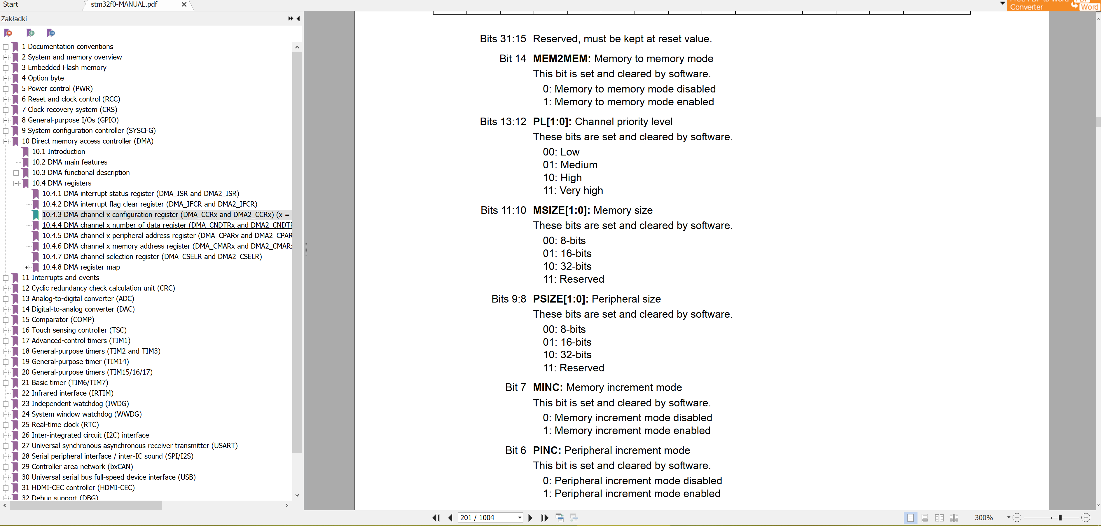

    Mam mały problem z uruchomieniem ADC + DMA na STM32F042K6 (Nucleo).
    Wyniki z ADC zamiast mieścić się w zakresie 0-4095 to ich wartości oscylują powyżej 10^6

    ADC jest 12 bitowe (rejestr jest 32 bitowy):
    Kod: C / C++
    Zaloguj się, aby zobaczyć kod
    Przez DMA odczytuję wartość 32 bitową czyli dalej nie powinno być problemów (W erracie nawet pisze, że dla odczytów DMA 8 i 16 bitowych coś jest nie tak).
    Podgląd wartości zmiennych (wynik_adc) debugerrem i przez USART daje taki sam wynik odczytu.
    Jak odczytam ze zmiennej 32bitowej wartość załóżmy 4095 (max dla 12 bitów) i wrzucę to do 16bitowej to dalej zmieści się w zakresie zmiennej.

    Problemem jest źle ustawiony MSIZE. DMA jak inkrementuje wskaźnik do pamięci to u Ciebie robi to co 16 bitów zamiast co 32. Sprawdź też PSIZE, bo pewnie też jest źle.
    MSIZE[1:0]: Memory size
    These bits are set and cleared by software.
    00: 8-bits
    01: 16-bits
    10: 32-bits
    11: Reserved

    Hmm ustawione jest na 32 bity:
    [STM32F042K6]ADC + DMA: Wyniki ADC przekraczają 10^6, jak ustabilizować?
    Chociaż jutro sprawdzę - spróbuję zmienić na inne rozmiary.

    W kodzie, który pokazałeś, DMA jest zaprogramowane na transfery 16-bitowe.

    W erracie jest tylko napisane, że jest błąd w opisie w niektórych wersjach dokumentacji. Jak używasz bibliotek to nie ma to znaczenia. Nie czytaj po łebkach. Zmień MSIZE albo tablice na 16 bitowe elementy i będzie git.

    Działa, dziękuję za pomoc
    Problemem było niepoprawnie ustawione MSIZE i PSIZE.
    Poprawna konfiguracja - ustawione na 32 bity:
