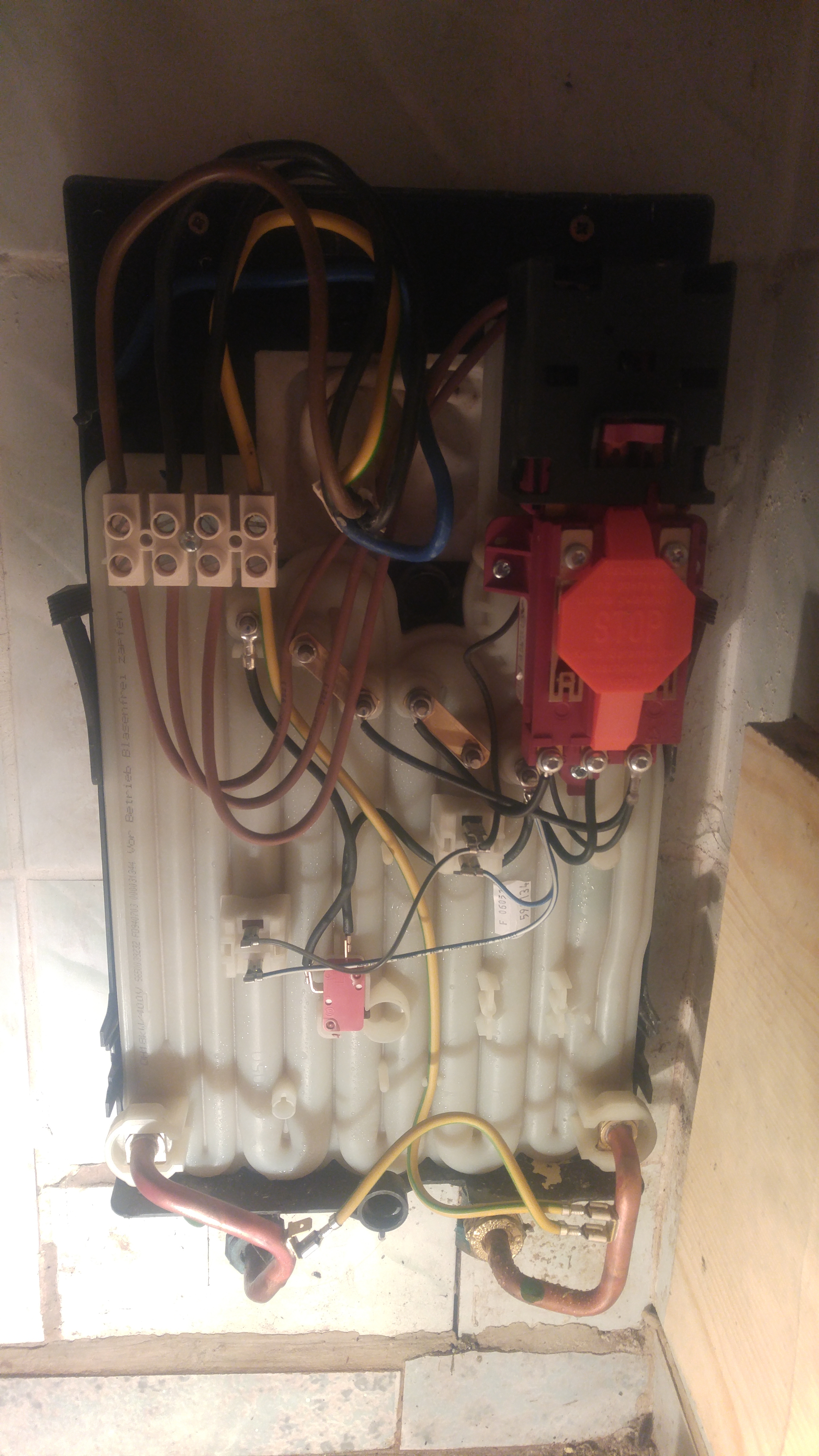

    Witam, robiłem przegląd pompy i nie wyłączyłem bezpieczników od podgrzewacza. Spuszczałem wodę z obiegu chyba ciepłą wodą i teraz podgrzewacz się nie załącza a woda z ciepłej ledwo płynie. Zimna OK.

    Witam. Przegląd pompy tzn? hydroforowej? . Przed Twoim podgrzewaczem jest jakiś filtr? Jeśli tak to czy jest wyczyszczony?. Troszkę mało informacji by coś więcej doradzić.

    Filtra żadnego nie widać, ale jest coś co może nim być przed podgrzewaczem (wygląda jak mufa z krućccem a w nim śrubka) nie mogę tego odkręcić.

    Witam. Może to być filtr bądź zawór ze spustem. Możesz zrobić tego zdjęcie? wtedy będzie łatwiej. No i zdjęcie tego Siemensa i jego podłączenia.

    Podgrzewacz Siemens Dh 18400 zimna woda i słabe ciśnienie ale tylko na ciepłejPompę z hydroforem, wymiana manometru, regulacja włączenia i dopompowanie powietrza. Ciepła woda się pojawiła ale nie zawsze włącza się podgrzewacz, słabe ciśnienie wody ale tylko na dopływie w podgrzewaczu. Muszę odkręcić to coś ześrubką do regulacji, może jest tam jakiś filtr, który jest zapchany i słabo przepuszcza wodę. Jakiś geniusz zamontował to coś z regulacją 5 cm od bocznej ściany więc regulacja odpada tylko demontaż.Podgrzewacz Siemens Dh 18400 zimna woda i słabe ciśnienie ale tylko na ciepłejPodgrzewacz Siemens Dh 18400 zimna woda i słabe ciśnienie ale tylko na ciepłej

    Na dopływie zimnej wody jest regulacja przepływu na płaski śrubokręt i 1/4 lub 1/3 obrotu w kier przeciwnym do wskazówki zegarka powinno pomóc / będzie słychać załączenie systemu , takie ciche pyknięcie/ Mikrowyłącznik załącza większą moc grzania a po lewej i powyżej po prawej jego stronie elementy których lepiej nie wyciągać bo można zalać wodą pomieszczenie ! Jeśli śrubą ustawisz zbyt duży przepływ wody to temperatura podgrzewu w pozycji E będzie
    niska.

    Super, dzięki. Muszę wygiąć jakiś śrubokręt bo od śruby do ściany mam około 5cm.

    Zakręć wodę , popuść śrubunek i ustaw regulator w dogodnej pozycji /w prawo / i nie ściągając obudowy ale lekko odsuwasz dół i jest dostęp do regulacji . W instrukcji na pewno jest informacja przy jakim przepływie wody na minutę podgrzewacz się załączy / np 2,6 l min / W regulatorze przepływu może być zamontowane sitko. Zrób zdjęcie prawego przyłącza wody
    najlepiej z boku.

    Wracam do tematu. Instrukcji niestety nie mam, kupiłem domek i była tam już zrobiona instalacja. Czy zimna woda może odcinać podgrzewacz, gdy tylko odkręcę lekko zimną wodę, wyłącza się podgrzewacz. Czy jest zakamieniony czym przepłukać Jaka powinna być temperatura na pełnej mocy, teraz leci lekko gorąca woda dla mojej żony akurat dla mnie trochę za ciepła. Mam Dafi 4,5 kw i grzeje w takim samym stopniu co ten siemens. Chyba coś jest nie tak.

    Witam, udało mi się wyrzucić ten dziwny dławik i ciśnienie na ciepłej wodzie jest teraz znacznie lepsze. Przy puszczaniu wody słychać kliknięcia od grzałek wtedy lekko zmniejszam ciśnienie baterią i leci super wrzątek. Pozdrawiam wszystkich i dziękuję za rady.
