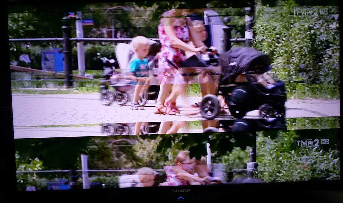

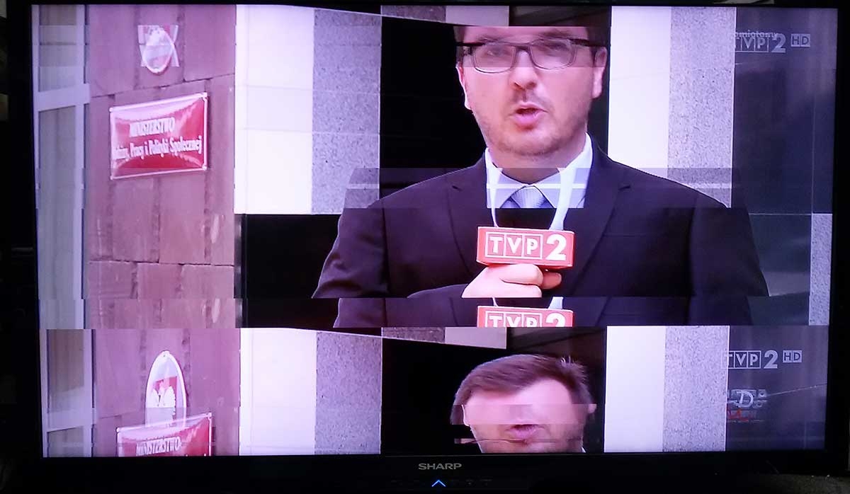

    Po kilku minutach obraz robi się jak na zdjęciach:
    Sharp LC46-LE730E - obraz się psuje po kilku minutach, uszkodzona matryca?Sharp LC46-LE730E - obraz się psuje po kilku minutach, uszkodzona matryca?
    Czy uszkodzona matryca?

    Bez pomiarów, rozkręcenia
    55:45
    matryca : T-con.
    *zwłaszcza foto. z prawej
    :idea: jak już rozbierzesz , zrób pomiary i podaj opisy z matrycy i T-con.
    Można w oczekiwaniu na odp. poczytać co napisano o tym T-co i matrycy do tej pory na forum.
    p.s
    Po wszystkich wej. sygnału masz to samo? (TV, Scart,Hdmi,Vga)?
    W trybie 2D i 3D to samo?
    Mainboard SHARP LC40LE730E LC46LE730E : DUNTKF915FM09/ QPWBXF915WJN2
    - CPU: IXD491W
    * czasem pomocne : Link
    * QPWBXF915WJN2 / DUNTKF915WE06 for LC40LE540EE
    - atrix LK400D3LB43 and T-con: DUNTK4593TP
    SM Link
