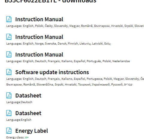

    Witam. TV wyświetla tylko napis SHARP
    PLYTA T.MS6486.711

    Skala, dzięki, ale nie znalazłem oprogramowania SHARP LC-55CFG6022E - Proszę pomóc, szukam firmware

    Cześć. I co udało Ci się coś zrobić. Bo mam ten sam problem z tym modelem. Napis SHARP i nic więcej. Nie ma softu do niego i nie ma instrukcji jak wejść w tryb serwisowy. Jak by ktoś coś wiedział może pomoże.
