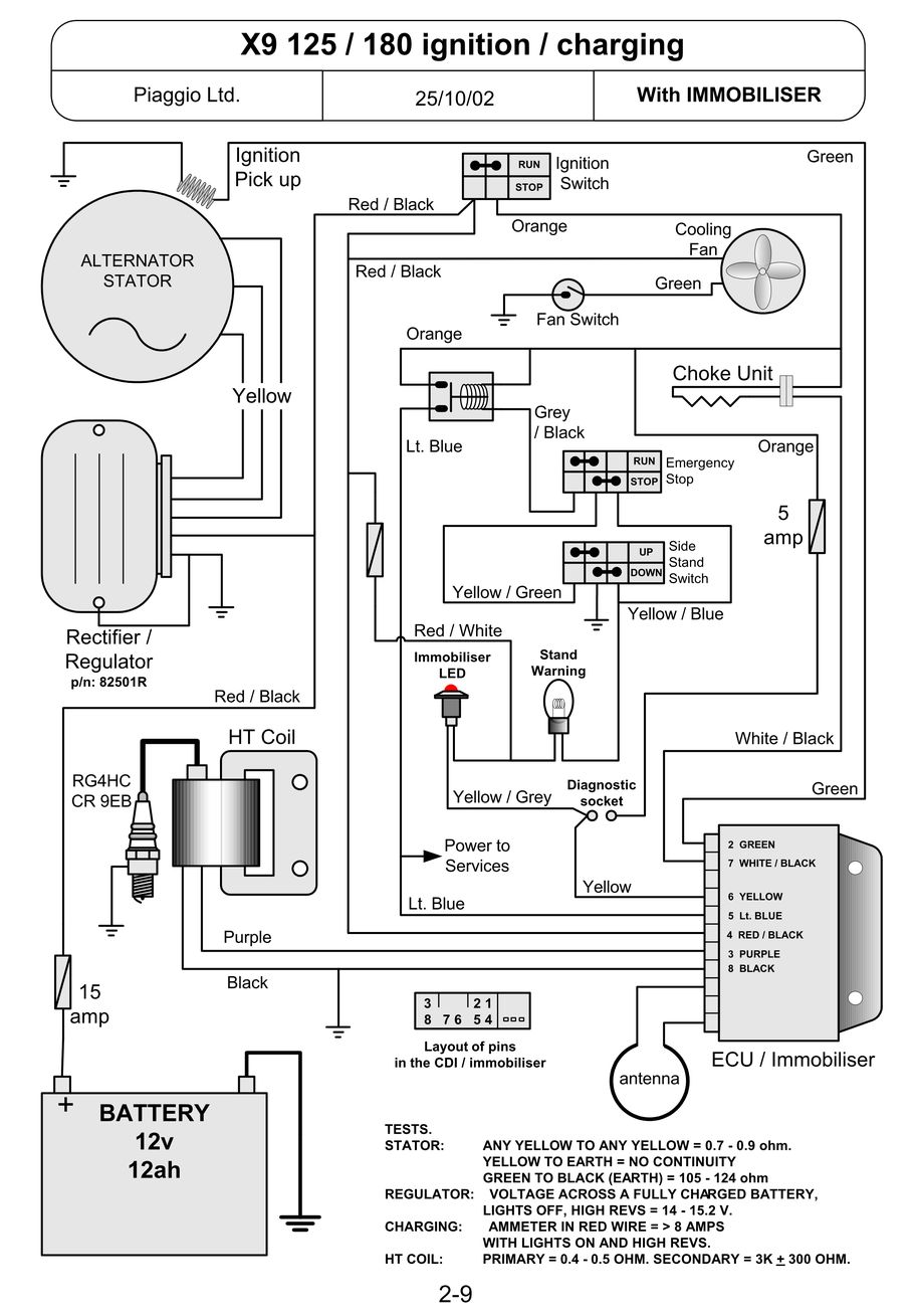

Piaggo X9 125 - potrzebuję schemat instalacji elektrycznej
krzysiekPod 04 Sie 2018 20:33 9165 2
  • #1 17366746
    krzysiekPod
    Poziom 6  
    Posty: 4
    Szanowni Panowie .Posiadam skuter PIAGGIO X9 125 problem w tym że prądnica przestała ładować . Otwierając osłony zobaczyłem co jest grane .Istna pajęczyna. Złączka stykowa poupalana , porobione krosy różnymi kolorami przewodów. Prosił bym o pomoc w rozszyfrowaniu tego problemu : tj. zaznaczam że chodzi o schemat , przepraszam z kolorami przewodów jakie tam przychodzą i ile tam przewodów ma być. Za pomoc z góry dziękuję.
  • #3 17366886
    olador
    Poziom 37  
    Posty: 2763
    Pomógł: 429
    Ocena: 1442
    X9 125 Piaggio
    • Piaggo X9 125 - potrzebuję schemat instalacji elektrycznej piaggio.jpg (174.6 KB) Musisz być zalogowany, aby pobrać ten załącznik.
