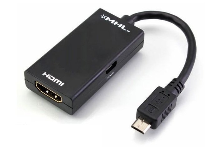

    Druga opcja jaka znalazłem w sieci to hdmi
    Czy podpięcie za pomocą takiego adaptera hdmi pod telewizor oraz myszki załatwi sprawe odblokowania telefonu hasłem?

    Kabel MHL z tego co pamietam z S5 dziala, ale jesli masz problem z dotykiem to szukaj takiego ktory pozwoli ci dodatkowo podlaczyc klawiature/myszke.
