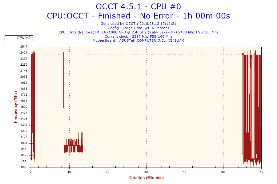

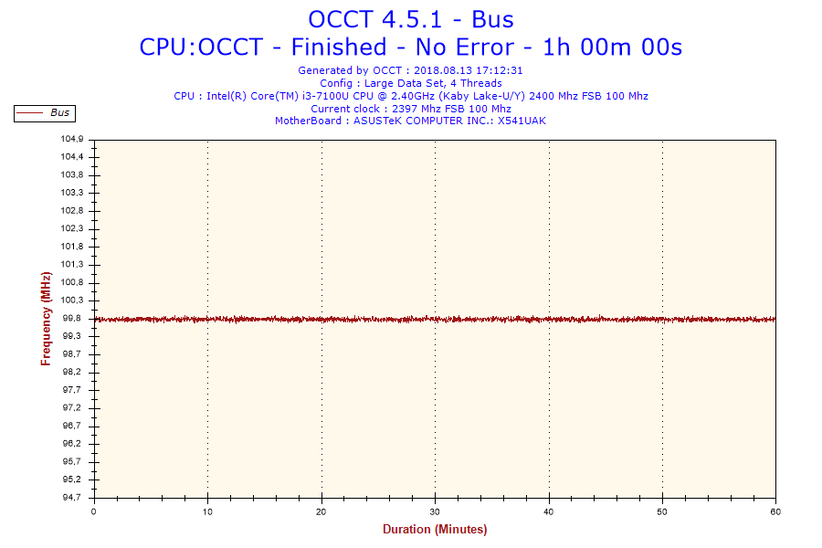

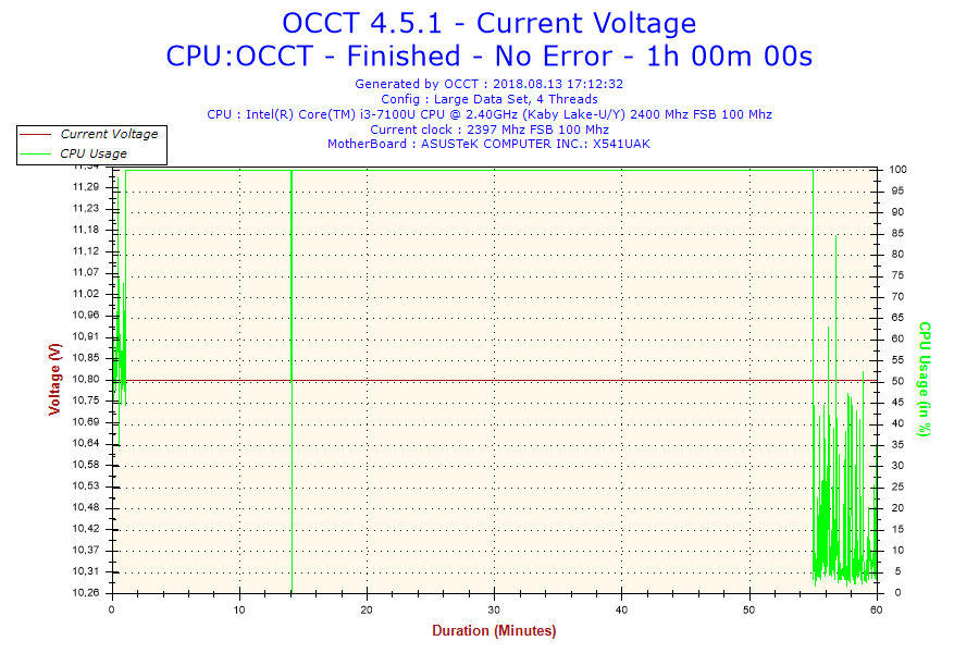

    Czy ujrzymy widok na HWi pod OCCT?

    OCCT: (nie wiem czy poprawnie wykonane, jeśli nie to proszę o informację co zrobić)
    Asus R541U - Wolna praca mimo defragmentacji i czyszczenia

    Wyniki godzinnego testu OCCT:
    Asus R541U - Wolna praca mimo defragmentacji i czyszczeniaAsus R541U - Wolna praca mimo defragmentacji i czyszczeniaAsus R541U - Wolna praca mimo defragmentacji i czyszczeniaAsus R541U - Wolna praca mimo defragmentacji i czyszczeniaAsus R541U - Wolna praca mimo defragmentacji i czyszczeniaAsus R541U - Wolna praca mimo defragmentacji i czyszczeniaAsus R541U - Wolna praca mimo defragmentacji i czyszczeniaAsus R541U - Wolna praca mimo defragmentacji i czyszczeniaAsus R541U - Wolna praca mimo defragmentacji i czyszczeniaAsus R541U - Wolna praca mimo defragmentacji i czyszczeniaAsus R541U - Wolna praca mimo defragmentacji i czyszczeniaAsus R541U - Wolna praca mimo defragmentacji i czyszczenia

    Nie ma co się łudzić, że laptop posiadający Windows 10, dwurdzeniowy procesor i powolny dysk twardy będzie działał szybko. W zasadzie dysk twardy jest tutaj tym elementem, który może zadecydować o zakończeniu laptopa na ścianie. Dysk SSD rozwiązałby problemy wydajności w codziennych zastosowaniach. Błędem był wybór laptopa z Windows 10 bez takiego dysku.
    Sam laptop nie jest tu nic winien. Dobór podzespołów pod swoje wymagania - owszem.
    Również wypada wspomnieć, że taka konfiguracja nie będzie nadawać się do gier (pomijając, że większość cieniutkich laptopów do gier się raczej nie nadaje). Ten egzemplarz korzysta z karty graficznej zintegrowanej w procesorze - może jakieś tam proste gierki da się na tym odpalić, ale nie liczyłbym specjalnie na te mające jakiekolwiek wymagania.
    Po wymianie dysku na SSD laptop będzie nadawał się i będzie zupełnie przyzwoicie działał w podstawowych zastosowaniach (internet, prace biurowe, multimedia).
