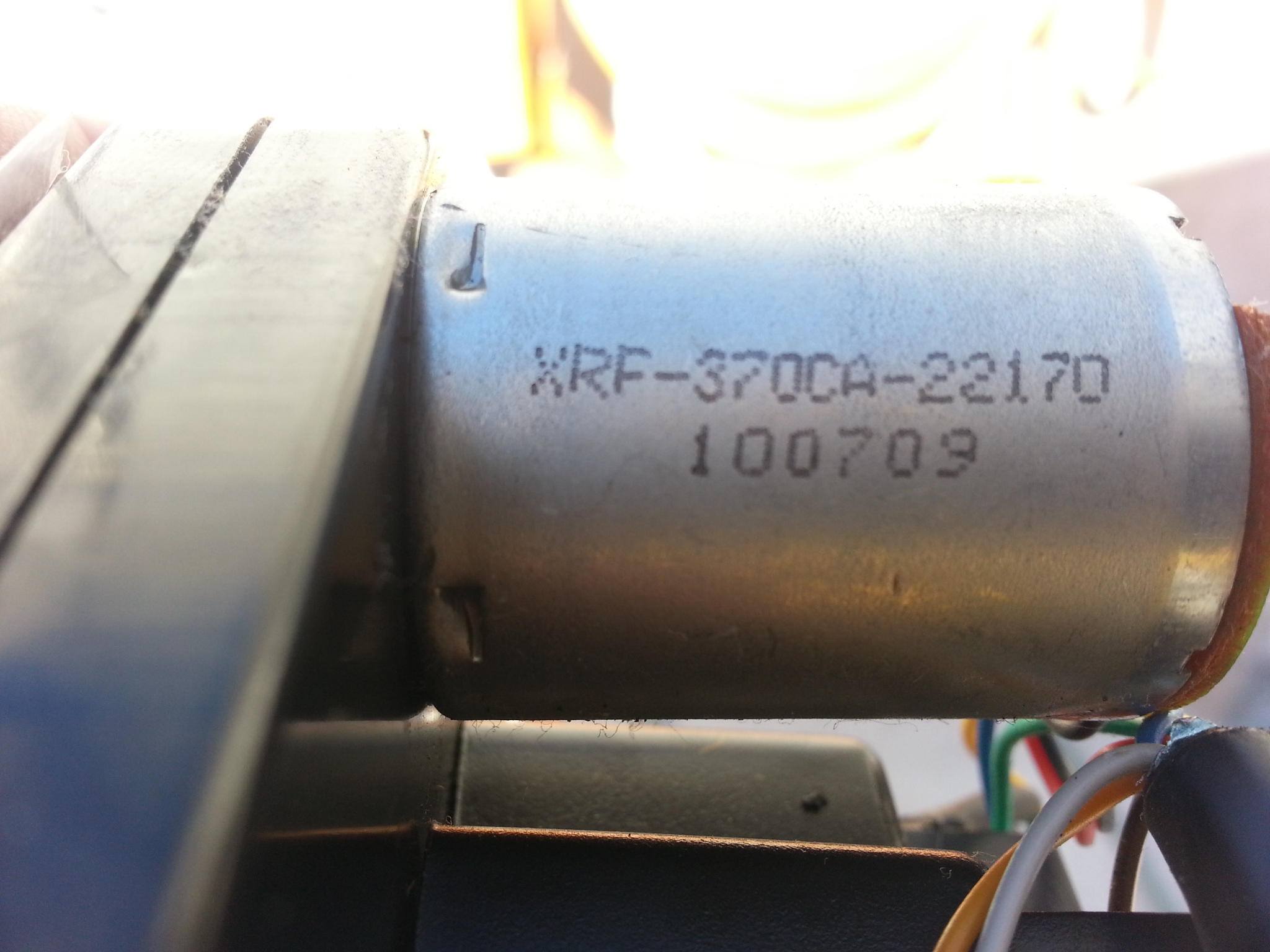

    Witajcie,
    Jestem laikiem jeśli chodzi o elektronikę ale mam jakieś tam pojęcie... W orbitreku firmy Ketler zepsuła mi się możliwość regulacji nateżenia obciażenia pracy (regulowana silniczkiem, który reguluje bliskość magnesów przyciagających koło zamachowe). Układ jest tak prosty, że składa się tylko z pulpitu (wyswietlacza) i modułu silniczka, który właśnie robi dziwne dźwięki podczas zmiany regulacji . Końcowo silniczek jakby pracował ale nie mial wystarczającej siły by przemiścic ramie z magnesami. Gdzie mogę znalźć taki silniczek (jest na napięcie 9V)?
    Dziękuje za wszelkie sugestie.

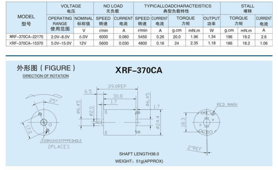

  • #2 17384214
    olador
    Poziom 37  
    Posty: 2761
    Pomógł: 429
    Ocena: 1442
    • [Kupię] Szukam silniczka xrf-370ca-22170 xrf.PNG (502.81 KB) Musisz być zalogowany, aby pobrać ten załącznik.
    • RF-370CA-22170.pdf (138.11 KB) Musisz być zalogowany, aby pobrać ten załącznik.

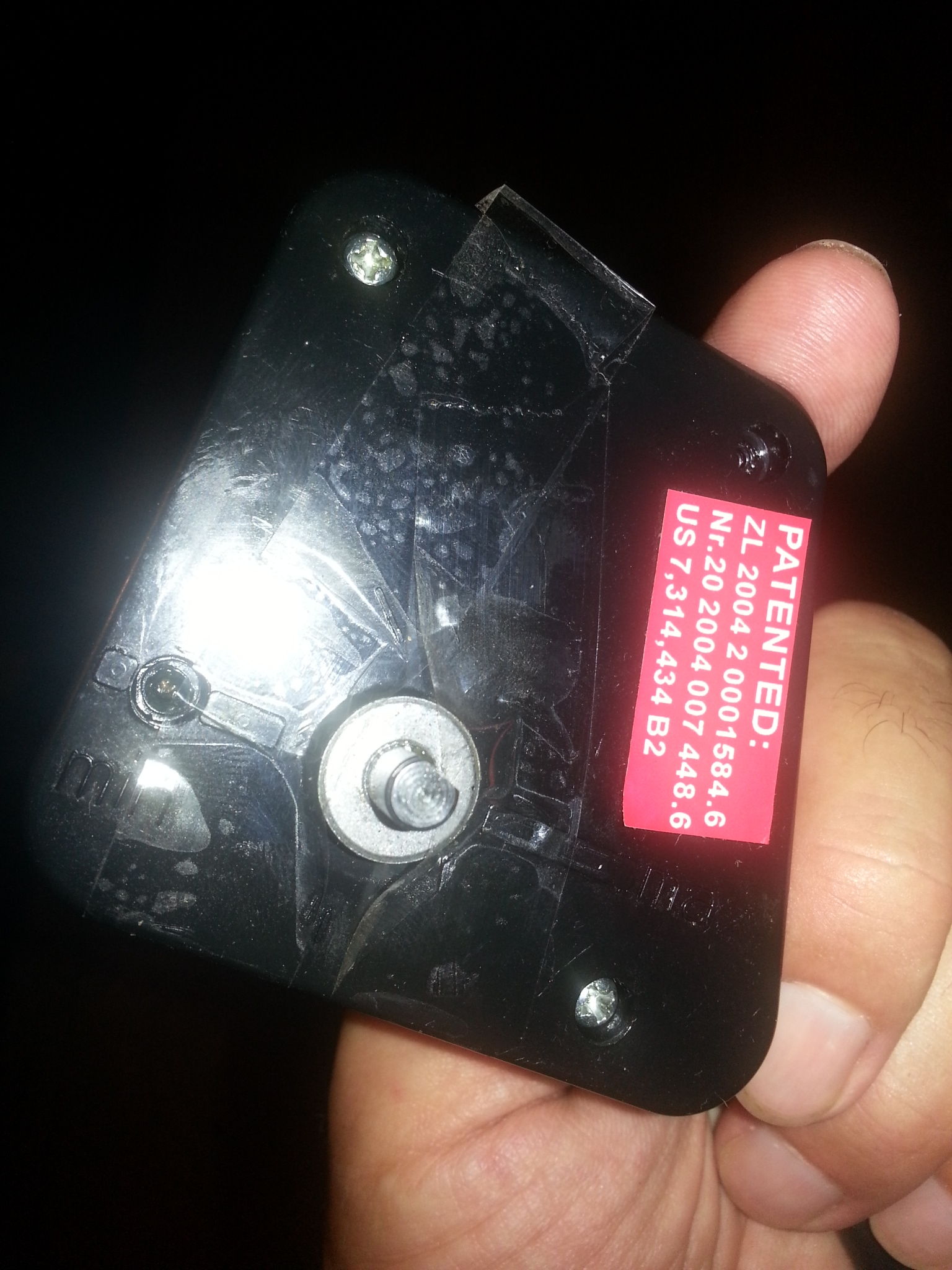

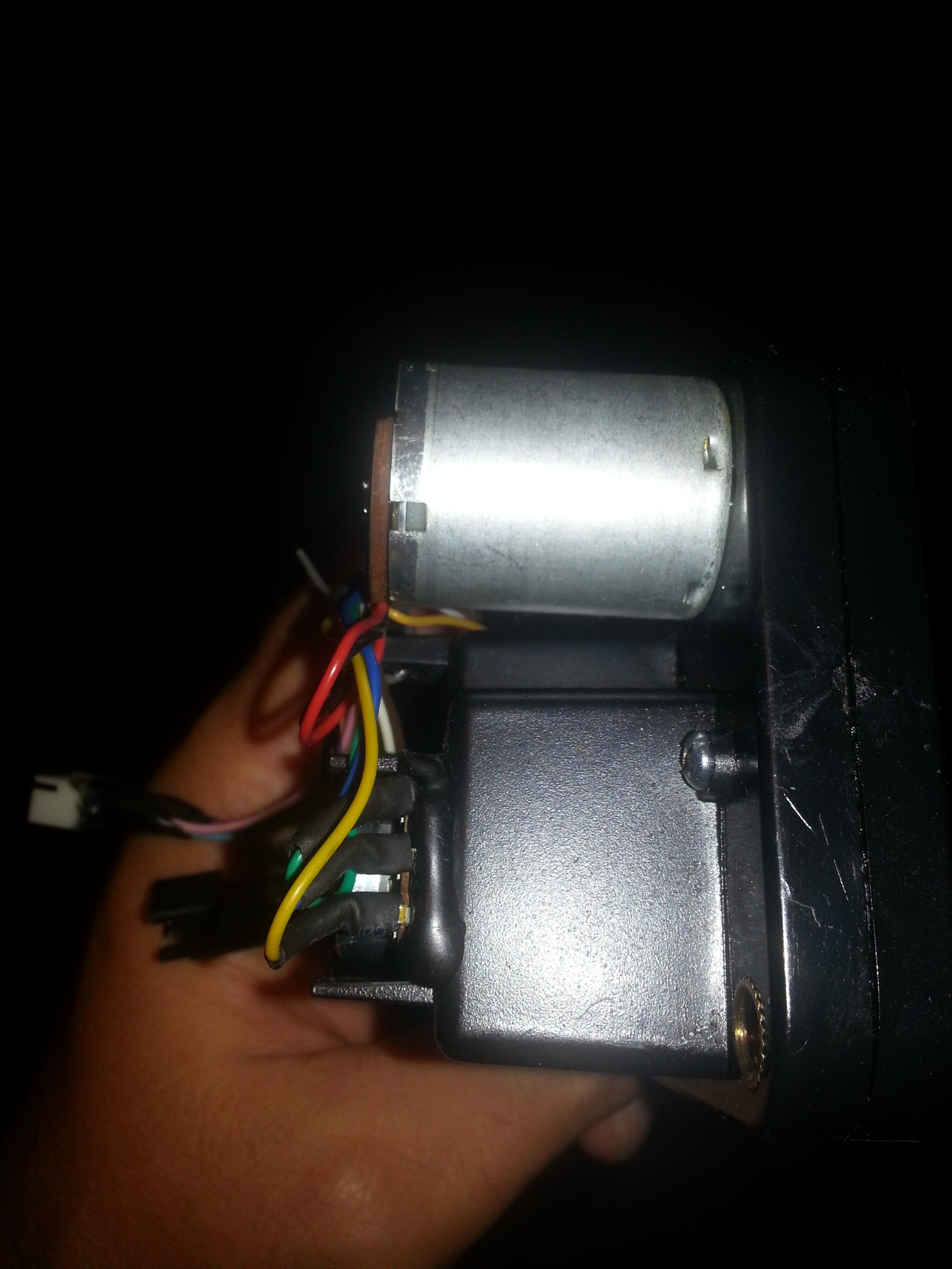

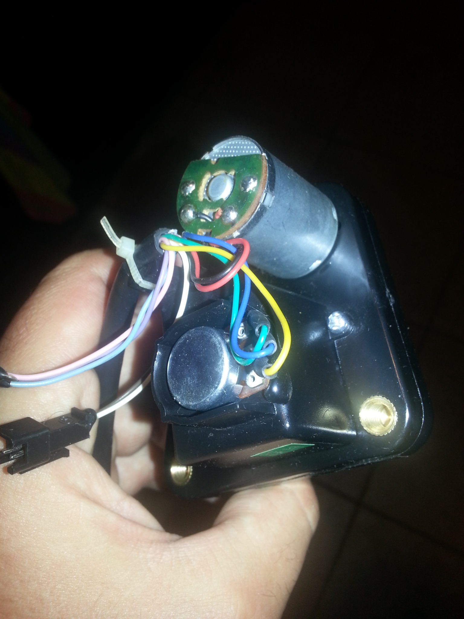

  • #5 17394705
    Happyag
    Posty: 3
    Wakacje i wyjazdy ...stąd moja późna odpowiedź. Mocowany jest tak jak np model przez Pana sugerowany: "Silnik elektryczny Motraxx X-Slot Tuning" - czyli dwoma śrubami dokręcana jest powierzchnia przy obrotowej-zewnętrznej osi do platformy (w której zanajdują się przekładnie zębowe). W składa całego napędu w orbitreku wchodzi tylko ten silniczek i malutkie urządzenie elektroniczne które znajduje się tuż obok silniczka w tym plastikowym czarnym pudeleczku na platformie. Urządzenie stanowi część osi, która wychodzi po drugiej stronie platformy do której jest przytwierdzne. Wszystko jest widoczne na zdjęciu. Może to jest popsute choć wątpie, bo wyraźnie silniczek buczy. Czy to coś Panu pomoże?
    Chętnię od Pana zakupiee silniczek niemniej musi być na 9 volt bo taki prąd jest podawana na z zasilacza. Najważniejsze by był pewnie najsilniejszy, żeby znów się nie spalił - mam rację?[Kupię] Szukam silniczka xrf-370ca-22170
