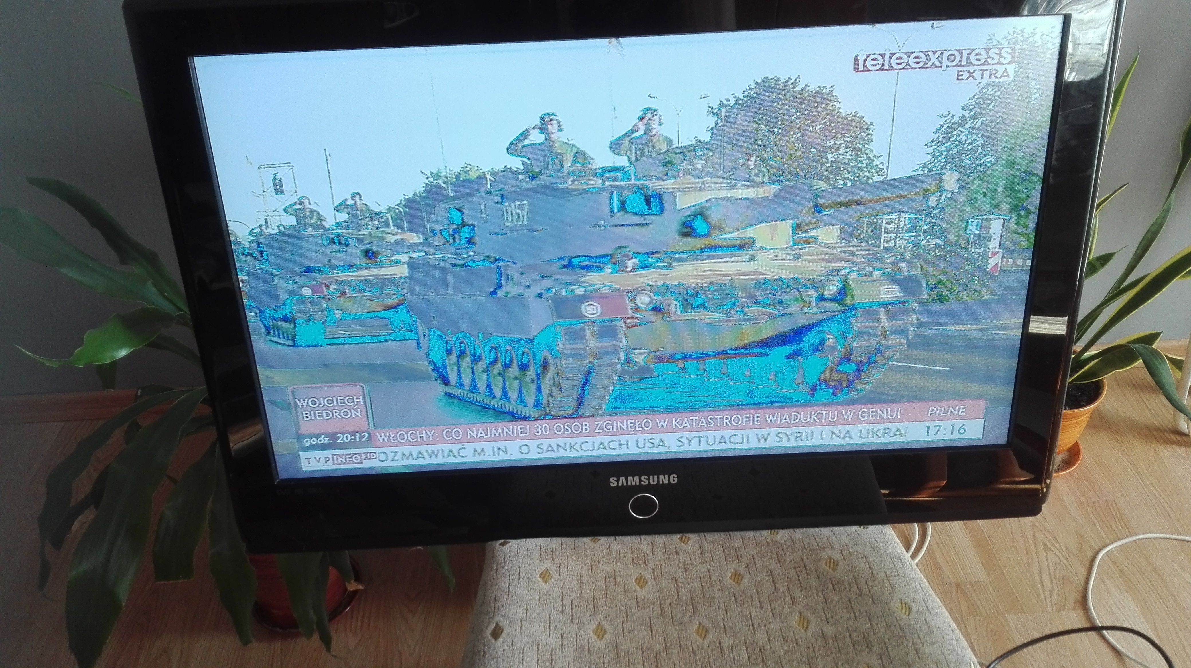

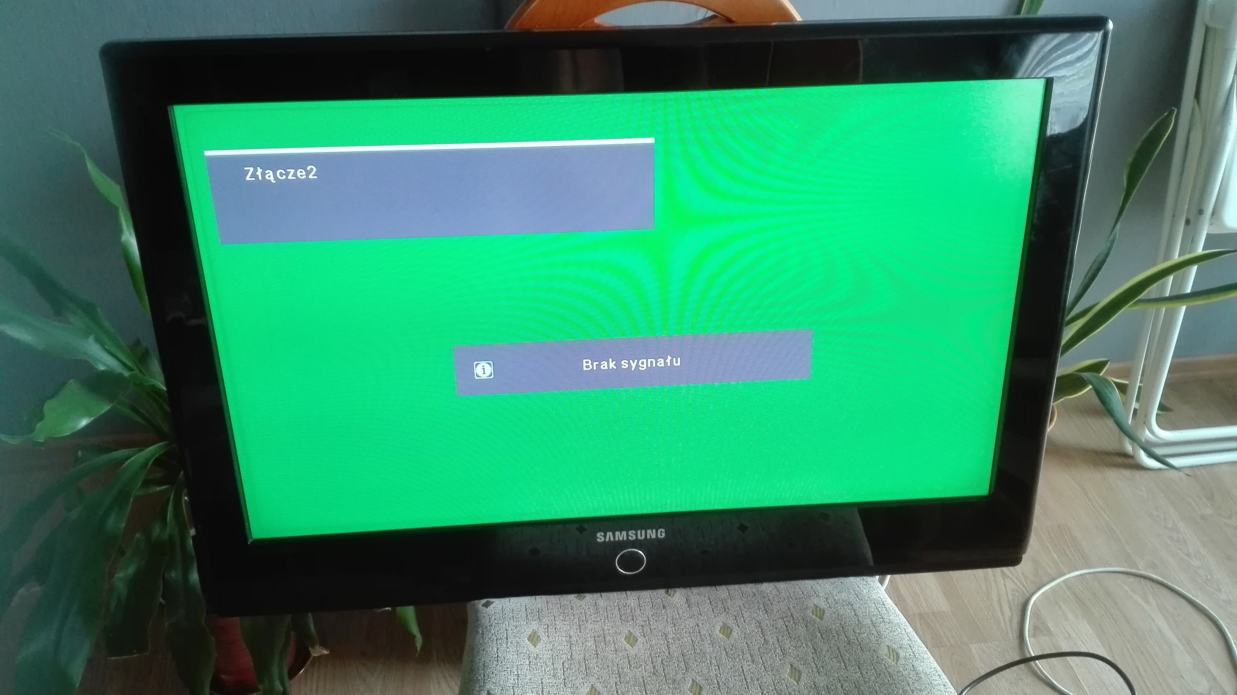

    Witam wszystkich forumowiczów mam problem z tv Samsung.Mianowicie kolory zupełnie zwariowały.Może ktoś przerabiał podobny problem i podzieli się swoją wiedzą.Gdzie szukać uszkodzenia.Serdecznie pozdrawiam.Samsung LE32A436 - Kolory zwariowały, gdzie szukać uszkodzenia?Samsung LE32A436 - Kolory zwariowały, gdzie szukać uszkodzenia?Samsung LE32A436 - Kolory zwariowały, gdzie szukać uszkodzenia?Samsung LE32A436 - Kolory zwariowały, gdzie szukać uszkodzenia?Samsung LE32A436 - Kolory zwariowały, gdzie szukać uszkodzenia?

    Uszkodzenie zapewne w TCON. Bywały takie sytuacje.
    Nie siedzi tam AS15 lub pokrewny?

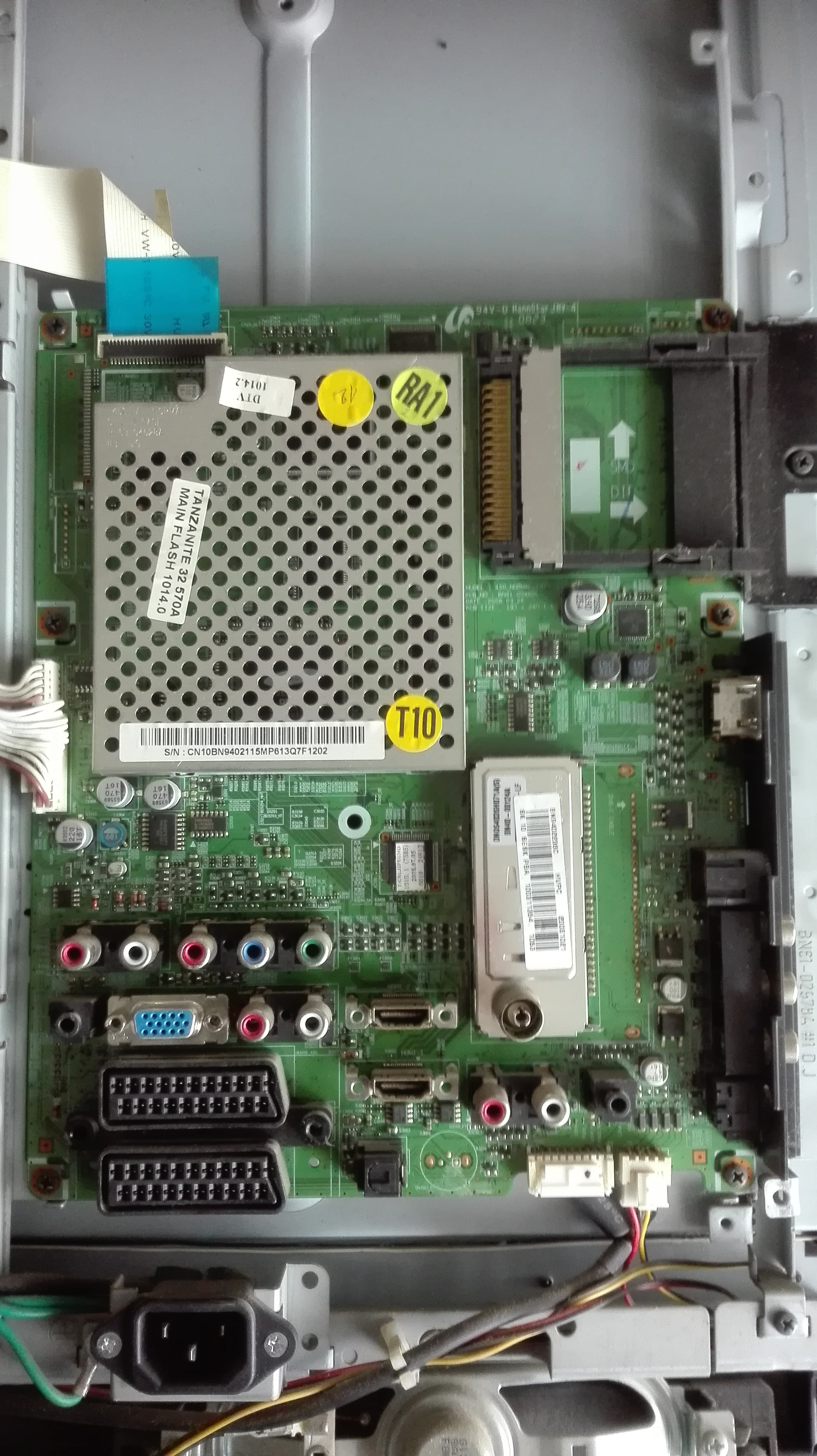

    Jutro zobaczę co tam siedzi. W razie czego wystarczy go wymienić tylko na nowy, czy trzeba coś programować?

    Jest układ AS15C. Ale sam raczej tego nie wymienię zwykłą stacją lutowniczą.

    Zwykłą niestety nie. Może ktoś ze znajomych ma stację Hot Air.

    Najprościej będzie chyba wymienić całą płytkę na allegro kosztuje 50 zł.

    No i co, wymieniłeś TCON? Jaki jest rezultat naprawy?
  • #8 17522794
    tomek,8732
    Posty: 390
    Ocena: 48
    Po wymianie t-con wszystko wróciło do normy.
