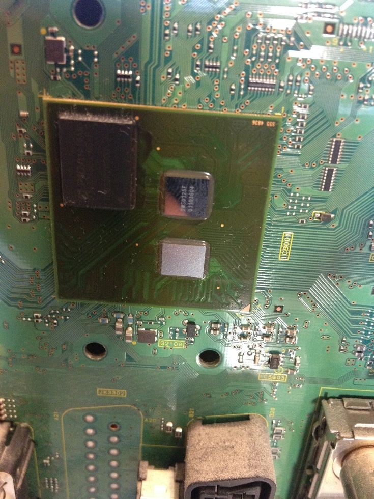

    Element ze zdjęcia poniżej - krzemy są tak gorące, że nie da się utrzymać. Czy oznacza to uszkodzenie tego procesorka?

    mieszaczwcz
    Posty: 1225
    Pomógł: 185
    Ocena: 258

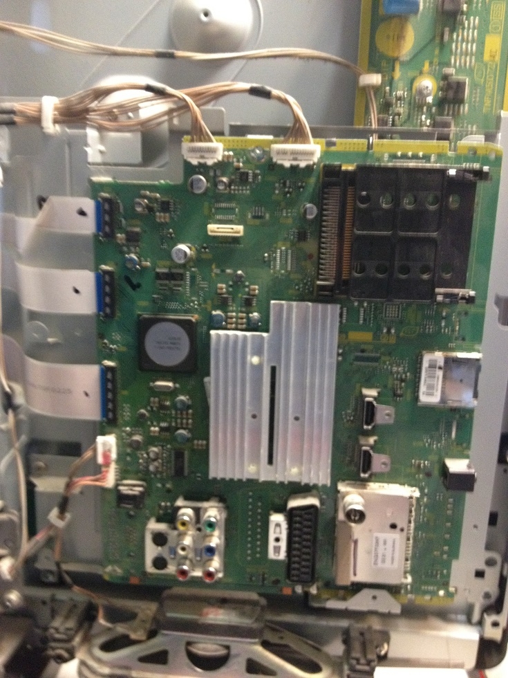

    Daj zdjęcie tego PCB czy to nie przypadkiem 17MB82S ? wraz ze wszystkimi oznaczeniami i naklejkami szczególnie numer na naklejce zaczynający się od 22xxxxxxxxxx Przeważnie przy każdym gnieździe USB,HDMI istnieją zabezpieczenia obejrzyj je dokładnie. A TV naziemną wyszukuje?
    Zdjęcie poniżej, TV naziemna cyfrowa na tym TV nie działa, trzeba mieć dekoder DVB-T. Konsole i dekoder DVT podłączałem na HDMI i brak rezultatu, ale juz na AV działają.

    nawet jak jest uszkodzony ten element to i tak nie do zdobycia naprawy
    Pytanie jak poszło przepięcie i co ujarało ?
    Jak dobrze grzmotło to tam mogło wiele nie przeżyć ....
    Może kupisz ten moduł a okaże się ze spalony jest też zasilacz i coś jeszcze (np sterowniki LCD)
    Nie wiem czy samodzielna naprawa ma sens aby się nie okazało że wydasz kilkaset PLN i nic ...z tego

    Moim zdaniem koszt używki płyty 180-250 zeta, nie warto zawracać sobie głowy z naprawą tym bardziej że działa AV , wejścia RGB (Scart) też nie działają?)

    W UK 40 funów Link do PCB
    Szukaj po napisach TXN/A1LDUE (pcb:TNPH0829SE) ... for TX-P37C2B
    p.s
    PANASONIC
    TV Model: TX-P42C2B
    Part Number (SKU): TXN/A1LGUE
    Price: £47.99
    Link_była lub ciągle Jest
    MAIN AV TNPH0829 2A/ TXN/A1LGUE for TX-P42C2E
    PANEL MC106H30U13
    * PANEL MD42LX13P1
    BD8632
    BD8654FS
    TPS53125
    S1172B-12
    CXD2817R
    25L1636DMZ
    BD7820
    BU8634KV, BD8632,
    tuner ENG37F03KF,

    Moja płyta ma jedno złącze scart czyli te z pierwszego linka, niestety chyba jest niedostępna bo nie mogę skorzystać z "add to card"

    Lisek mam na płycie:
    tx-p42c2e TNPH0829 2A
    ENG37F03KF
    TXN/A1LGUE
    TE-TP7
    23.4
    czy płyta z tego linka będzie OK?
    https://www.hgtvrepair.co.uk/product_info.php/products_id/1078
