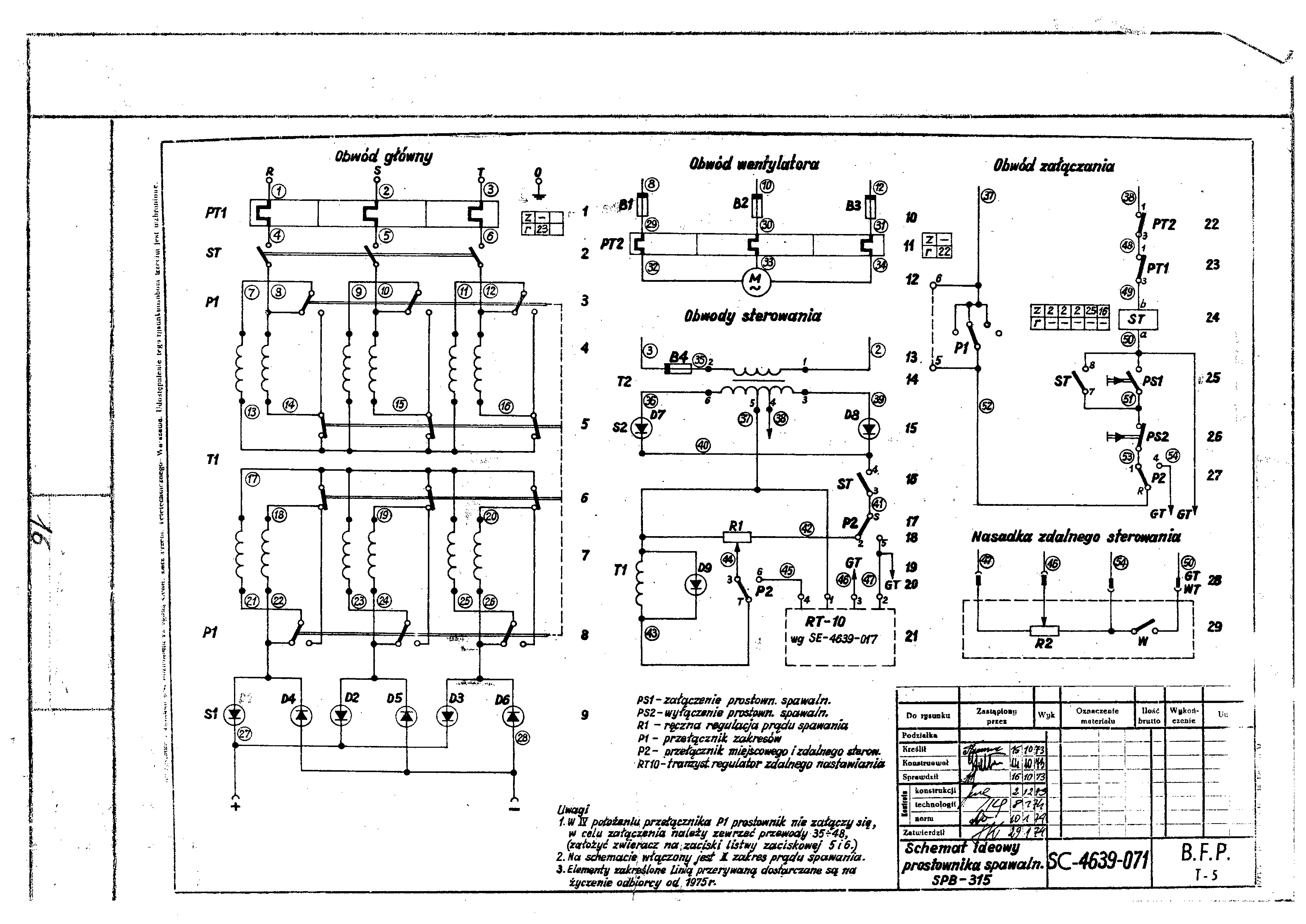

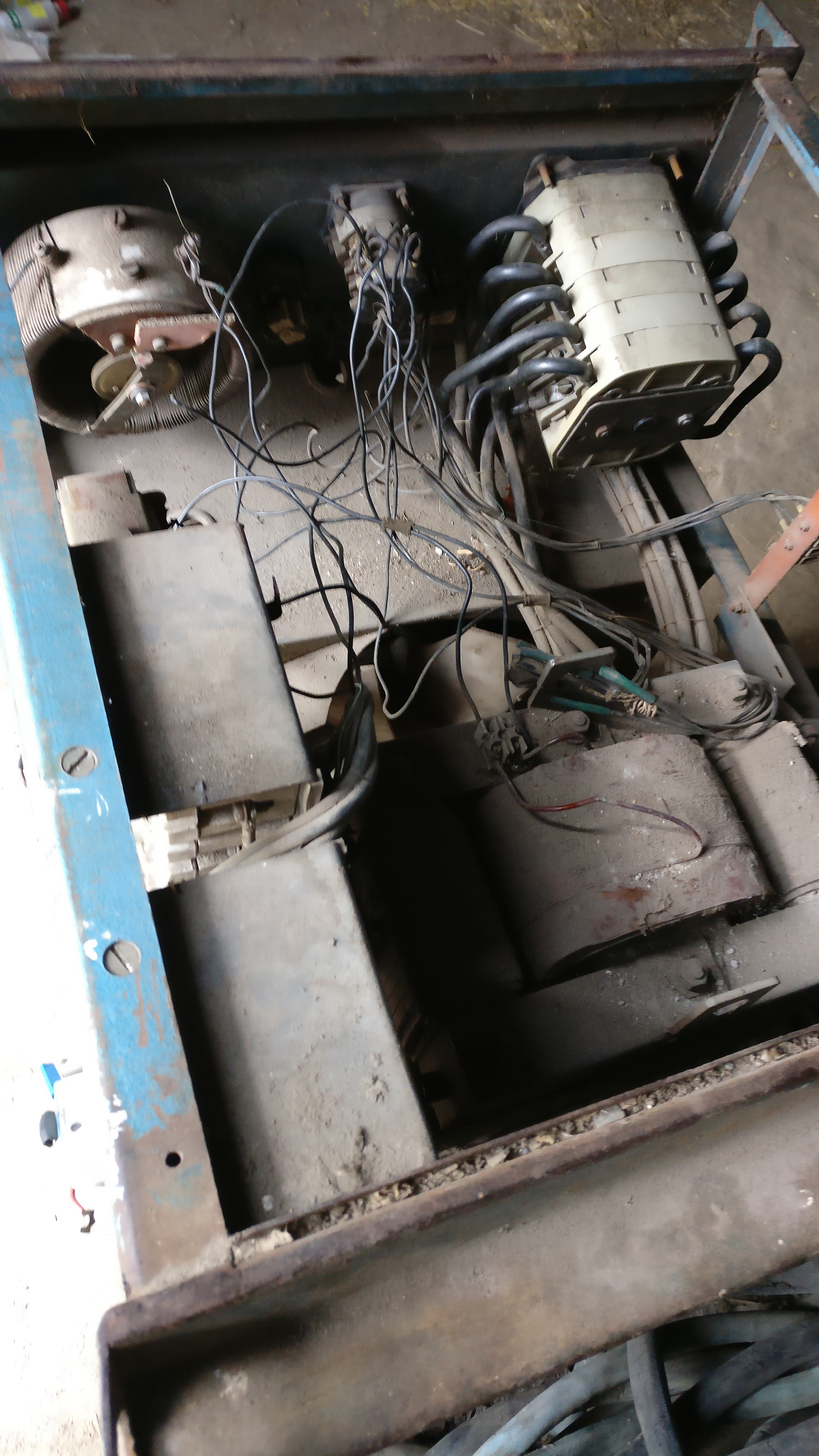

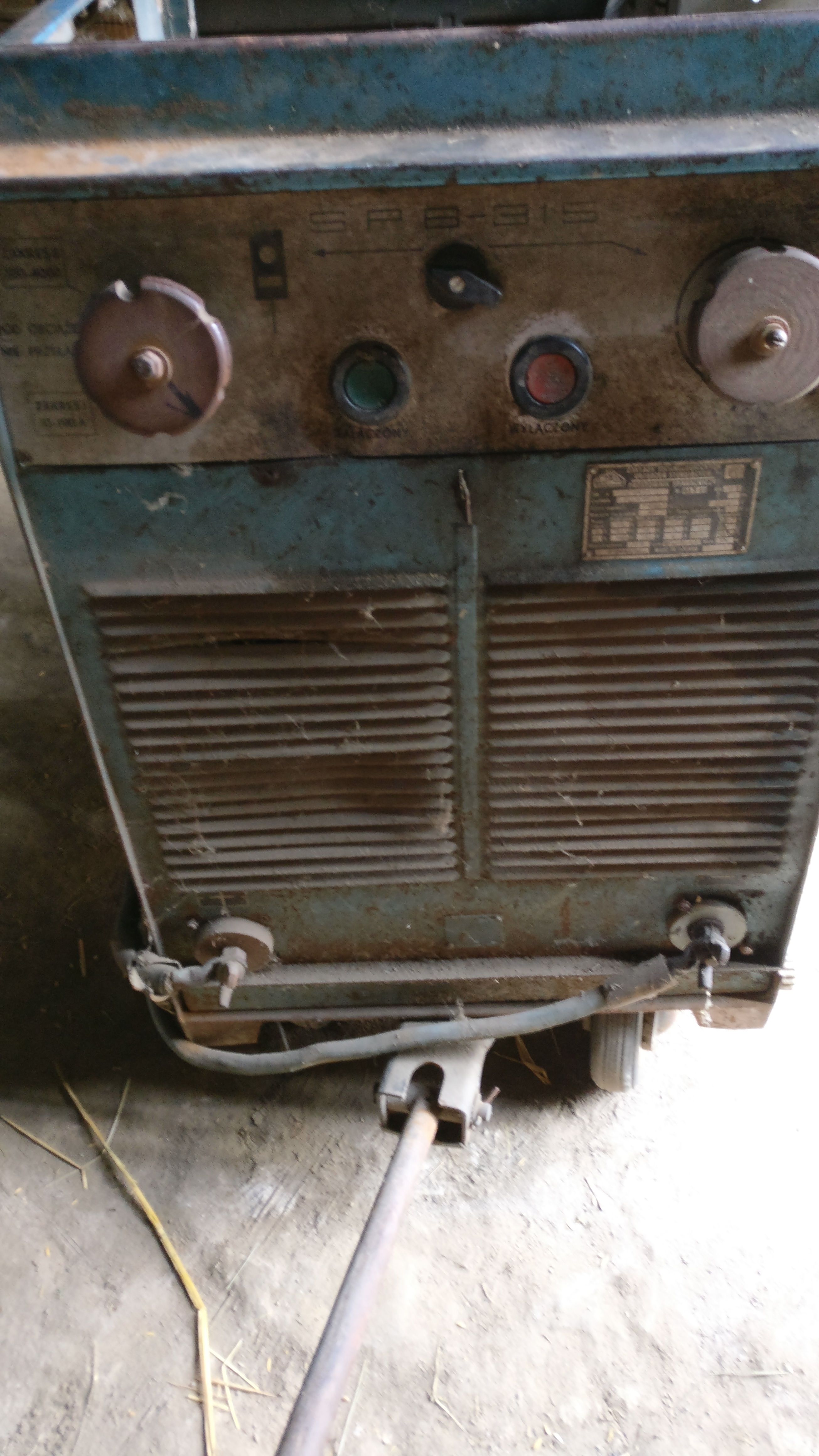

    poszukuje schematu do spawarki Bester SPB 315 rok produkcji 1977. Występuje w niej przełącznik zakresów , opornica, i 3 diody na transduktor.
    Jak podłączyć opornice by występowała regulacja transduktora i nie paliły się diody zasilające go. Szukałem podobnych tematów, lecz nic konkretnego ( oryginalny schemat ) nie znalazłem .
    W razie czego przesyłam zdjęcia.

    Schemat jest w wątku https://www.elektroda.pl/rtvforum/topic431455.html
    W mojej prawdopodobnie uszkodzeniu uległy diody D7,D8,D9 (sprawna jest dioda D10, ale niepodłączona obecnie w żadnym miejscu).
    Oporność Uzwojenia transduktora T1 wynosi około 6 Ohm, a opornica (potencjometr z drutu oporowego na podłożu ceramicznym) kolo 36 Ohm.
    Odczepy transformatora, które zasilają diody oryginalnie zasilające sterowanie mają napięcie 31 V AC.
    Chcę jak najprościej przywrócić funkcjonalność spawarce. Czy podanie napięcia 36V z zasilacza 150W na transduktor i opornicę zda egzamin?
    Proszę o poradę. Mi się zdaje, że tak, ale to moja pierwsza styczność z transduktorem. Schemat spawarki Bester SPB 315 z 1977 - podłączenie opornicy i diod transduktora

    Diody D7, D8, D9 ( tworzą półokresowy prostownik trójfazowy) katodami są włączone odpowiednio do poszczególnych początków uzwojenia wtórnego transformatora głównego, natomiast anody tych diod są zwarte i podłączone do jednego zacisku zewnętrznego opornicy-rezystora regulowanego + anody diody D10 + jeden koniec uzwojenia sterującego transduktora (uzwojenie obejmujące trzy środkowe kolumny rdzenia transduktora). Drugi koniec uzw. steruj. transduktora połączone jest z katodą diody D10 oraz z zaciskiem środkowym (śizgacz) opornicy. Trzeci zacisk (zewnętrzny} opornicy powinien być połączony z punktem zerowym uzwojenia wtórnego połączonego w gwiazdę (zwarte ze sobą trzy końce uzwojeń). Trzeba bezwzględnie sprawdzić sprawność diod D7,D8,D9 oraz D10, Uszkodzone wymienić na analogi lub zastępcze. Po połączeniu w wyżej podany sposób powinna być regulacja prądu spawania. Jeśli chodzi o sterowanie dodatkowym zasilaczem, uważam że nie trzeba komplikować układu oryginalnego, który jest bardzo prosty. Podane oznaczenia diod nie dotyczą przedstawionego schematu. Pozdrawiam i życzę powodzenia .
