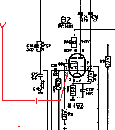

    Lampa ECC85 wykorzystuje się w glowicy UKF i żadnego wpływu na odbior innych zakresow nie ma. Czarne pokrycie wewnątrz lampy - tak zwany geter - nanosi się przy produkcji lamp i przeznaczony dla wchłaniania powietrza, co pozostało, i zabezpieczenia próżni. Jeśli jest słyszalny szum na wszystkich zakresach to należy w pierwszej kolejności zwrócić uwagę na zdatność do użytku lampy ECH81. Reanimację radioodbiornika należy rozpoczynać z oczyszczenia od kurzu i brudu, a po tym - wizualny przegląd montażu i wymiar napięcia na elektrodach lamp i porównanie tego napięcia z wskazanymi na schemacie . Szczególną uprzejmość okaż sprawdzeniu jakości kontaktów w przełączniku zakresow!

    Napisałeś, co udało się uruchomić radio, lecz nie zawiadomił którym sposobem i w czym była przyczyna jego milczenia . Jeśli masz odbior bez anteny, a włączenie zewnętrznej anteny nie polepsza jakość odbiory, to weź drut 2-3 metry, przylutuj doń kondensator pojemnością nie mniej 100pF i dotknij drugim wyprowadzeniem kondensatora do nóżki 2 lampy ECH81. Jeśli odbior poprawi się - problem chowa się w obwodach wejsciowych czy w przełączniku zakresow. Radio Philips B5x74a - tylko szum, podejrzenie uszkodzonej lampy ECC85

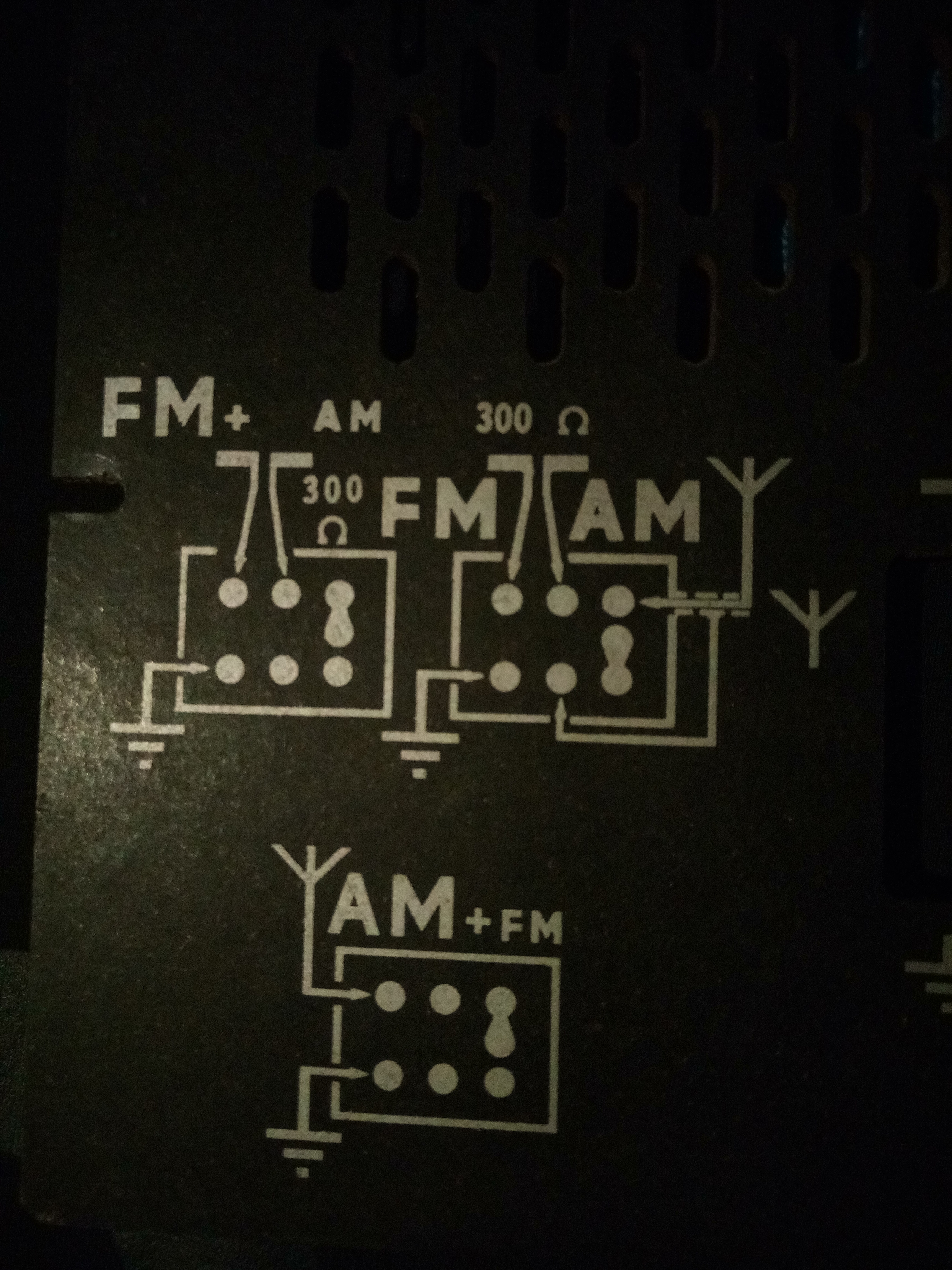

    Moim zdziwieniem załączyłem dzisiaj radio, przełączyłem na zakres UKF i pojawił się odbiór z anteny zewnętrznej przy czym po 5 min. odbioru radio przestało odbierać i został tylko szum, antena podłączona była w obwodzie FM z AM bez uziemienia, czyli piny na górze w poziomie anteną zewnętrzną na przewodzie symetrycznym. Poniżej zdjęcie podłączenia anteny. Dodam, że radio jest oczyszczone z kurzu, styki wyczyszczone, sprawdzone. Teraz tylko odbiera z szumem Pr1. Sprawdzę dzisiaj jeszcze obwody wejściowe. :spoko:
    https://obrazki.elektroda.pl/5425472800_1535048241.jpg
