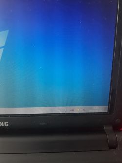

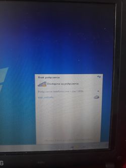

    Mam taki problem, otóż mój notebook Samsung n150, który kupiłem 7 lat w plusie posiadał połączenie telefoniczne iplus (chyba) bo internetu swojego nie miałem. Miałem kartę sim włożoną do notebooka, ale właśnie ją wyjąłem. Problem polega na tym że nie mogę połączyć się z moim internetem bezprzewodowo do routera, dodam jeszcze że na innych urządzeniach można się połączyć bezproblemowo. Jak klikne w ikonę 5 kresek, nie mam wyboru sieci bezprzewodowych, a jedynie połączenia telefoniczne i vpn. Pamiętam że kiedyś lączylem się z moim routerem więc napewno taka możliwość jest. Załączam zdjęcia do postu.

    Dlaczego notebook Samsung N150 nie pokazuje dostępnych sieci?
    To znalazłem Ale nic nie dało
